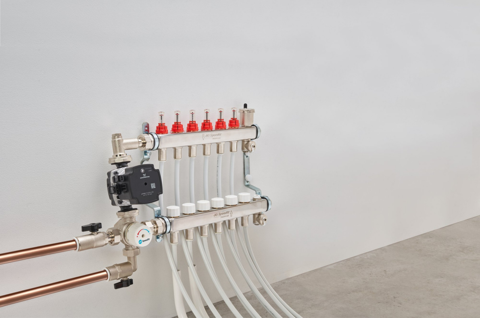

Rozdzielacz do ogrzewania podłogowego ze stali nierdzewnej (JG Speedfit / RWC)

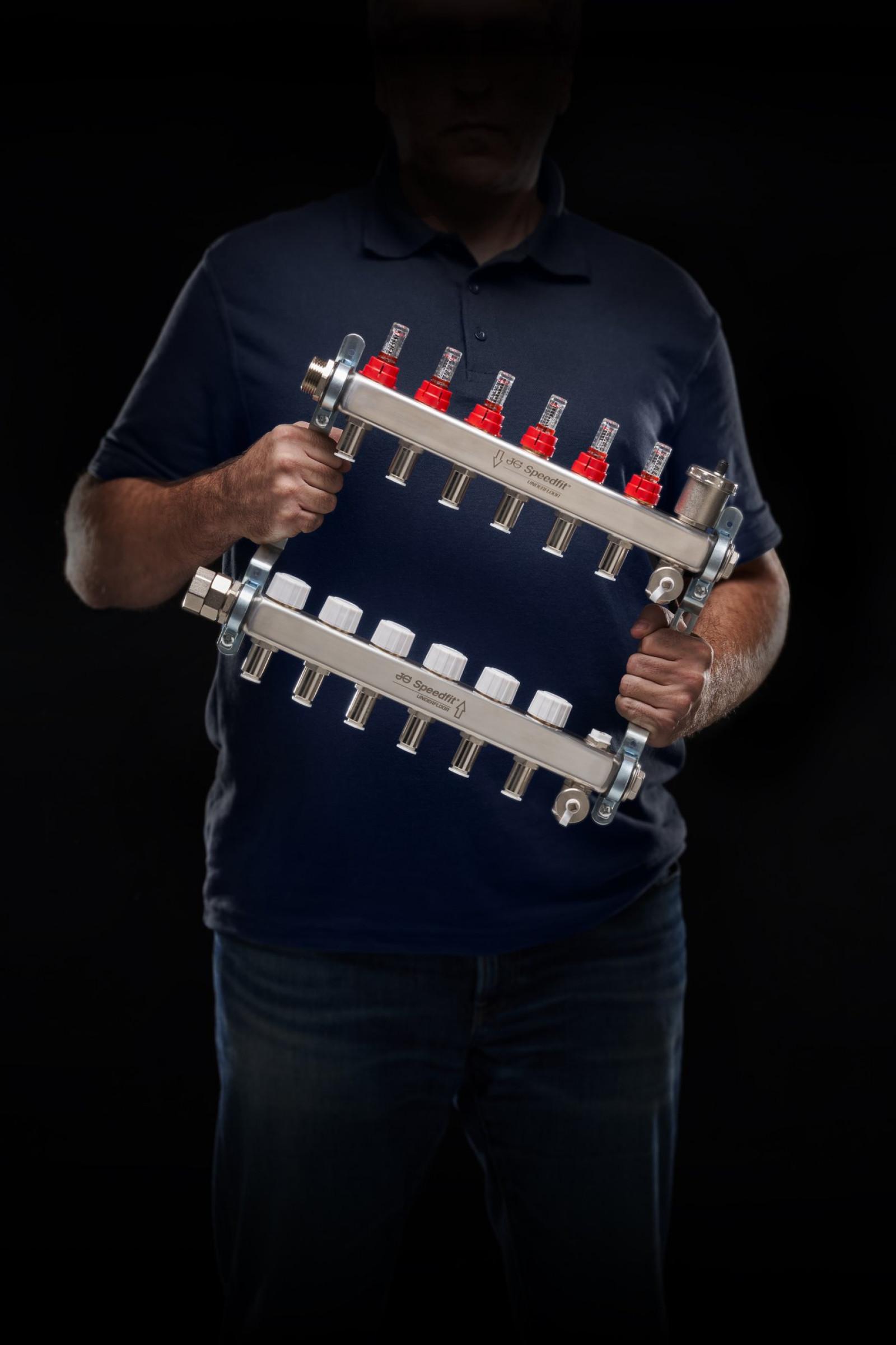

Rozdzielacz ze stali nierdzewnej do ogrzewania podłogowego (JG Speedfit / INOX)

Rozdzielacz odpowiada za zasilanie poszczególnych pętli oraz umożliwia regulację przepływu. Powinien znajdować się w miejscu zapewniającym łatwy dostęp podczas późniejszej eksploatacji.

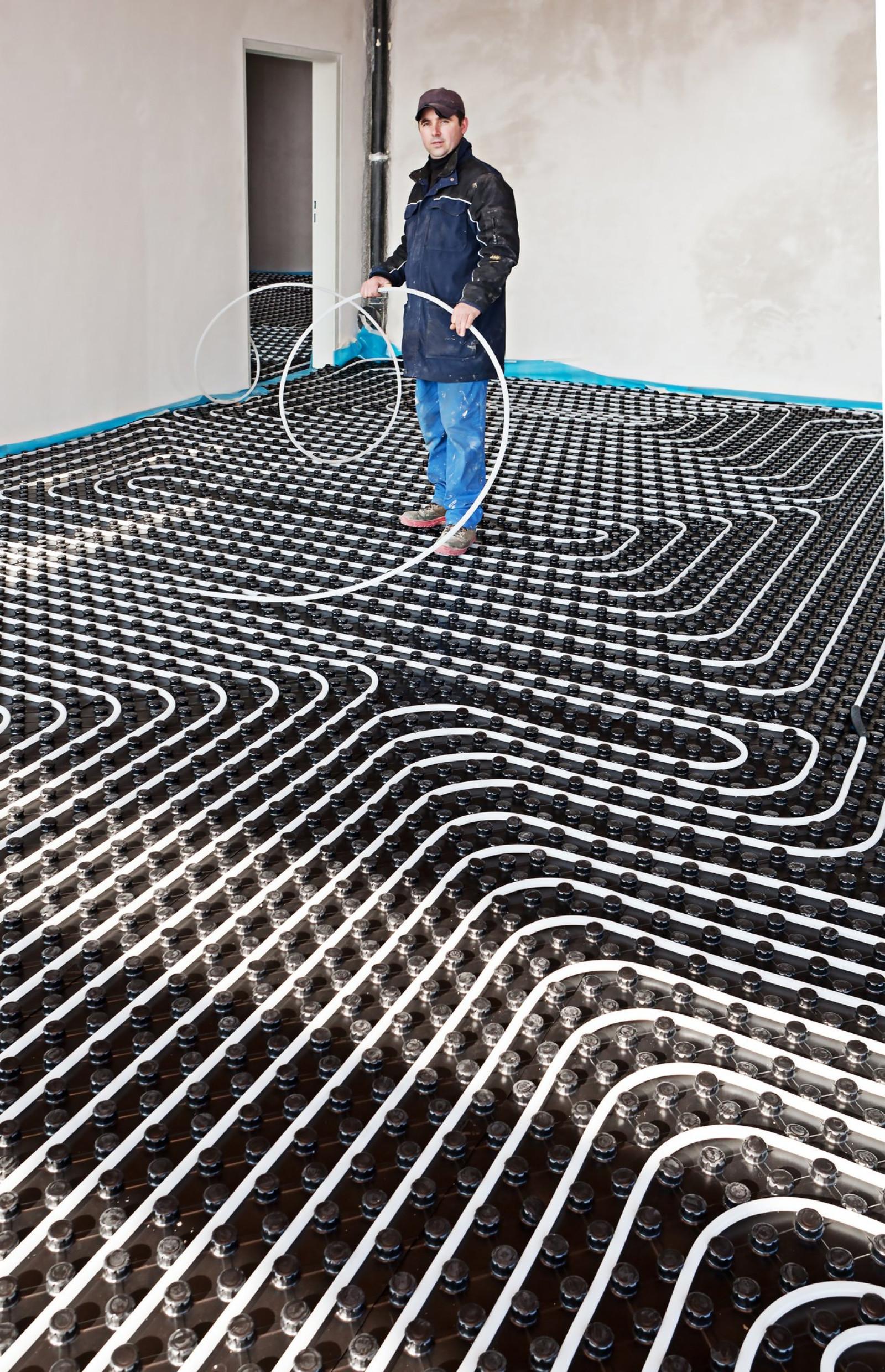

Układanie wodnego ogrzewania podłogowego z rurami z tworzywa sztucznego zamocowanymi na specjalnej płycie z wypustkami (JG Speedfit / RWC)

Trwałość instalacji zależy od jakości przygotowania podłoża. Powierzchnia powinna być stabilna, czysta, sucha i odpowiednio równa.
Wariant JG LowFit przeznaczony do cienkiego jastrychu posiada warstwę samoprzylepną oraz system łączenia paneli na zakładkę. Rozmieszczenie wypustek umożliwia prowadzenie rur w rozstawie 50, 100, 150 lub 200 mm zgodnie z założeniami projektu.
