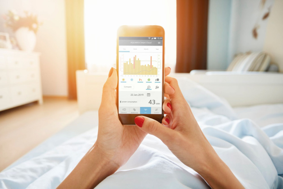

W przypadku pomp Aquarea możliwa jest współpraca zarówno z automatyka pogodową, jak i pokojową. Ponadto instalacja może być podzielona na dwa obiegi, obejmujące np. pomieszczenia na parterze oraz na piętrze. Pozwala to lepiej uwzględniać różnice w zapotrzebowaniu na ciepło. Co ważne użytkownik ma do dyspozycji oprogramowanie Aquarea Smart Cloud, dzięki któremu może na bieżąco śledzić pracę systemu grzewczego i w razie potrzeby (nawet zdalnie) zmienić np. ustawienia temperatury we wnętrzach.
Natomiast dla instalatorów przeznaczone jest oprogramowanie Aquarea Service Cloud. Dzięki niemu fachowiec może zdalnie (oczywiście za naszą zgodą) zmieniać ustawienia serwisowe, chociażby lepiej dopasowując krzywą grzewczą, i nie musimy wzywać go na miejsce. Także jeżeli coś w pracy urządzenia wzbudza nasz niepokój, fachowiec może wstępnie zdiagnozować ewentualny problem już na odległość, a więc szybko, gdyż nie traci czasu na dojazd.

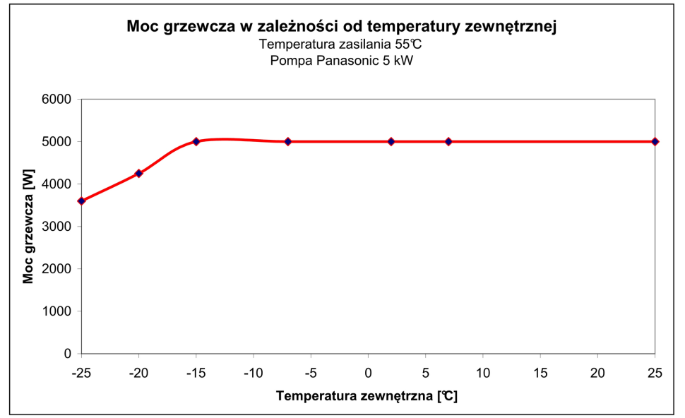

Wykres: Moc grzewcza pompy ciepła w zależności o temperatury zewnętrznej

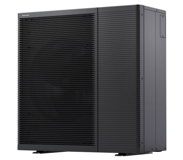

Pompy z serii T-CAP zachowują nominalna moc grzewczą nawet w czasie mrozów i przy wysokiej temperaturze zasilania. W praktyce dają więc w takich trudnych warunkach więcej ciepła, niż inne urządzenia o teoretycznie wyższej mocy.
Kupowanie takiej przewymiarowanej pompy nie miałoby sensu. Z jednej strony ze względu na wysoką cenę, z drugiej z powodu trudności z utrzymaniem ciągłości pracy pompy, gdy zapotrzebowanie na ciepło jest małe (szczególnie wiosną i jesienią).
Jednak trzeba uwzględnić fakt, że moc pompy nie jest stała. Moc nominalną wyznacza się bowiem najczęściej przy założeniu, że temperatura powietrza zewnętrznego wynosi +7°C natomiast temperatura wody na zasilaniu 35°C. Generalnie, zarówno obniżenie temperatury powietrza, jak i podniesienie temperatury wody w obiegu powoduje spadek mocy pompy. Jednak od tej reguły są wyjątki. Pompy ciepła typu T-CAP utrzymują nominalną moc grzewczą nawet przy -20°C. Jednak przy założeniu, że temperatura zasilania wynosi 35°C. Inaczej moc również nieco spada. Jednak mając pompę T-CAP mamy wysoką gwarantowaną moc pompy nawet w bardzo niekorzystnych warunkach zewnętrznych. W warunkach zimowych taka pompa, o teoretycznie mniejszej mocy, jest w stanie dostarczyć więcej ciepła, niż inna o teoretycznie wyższej mocy nominalnej.
