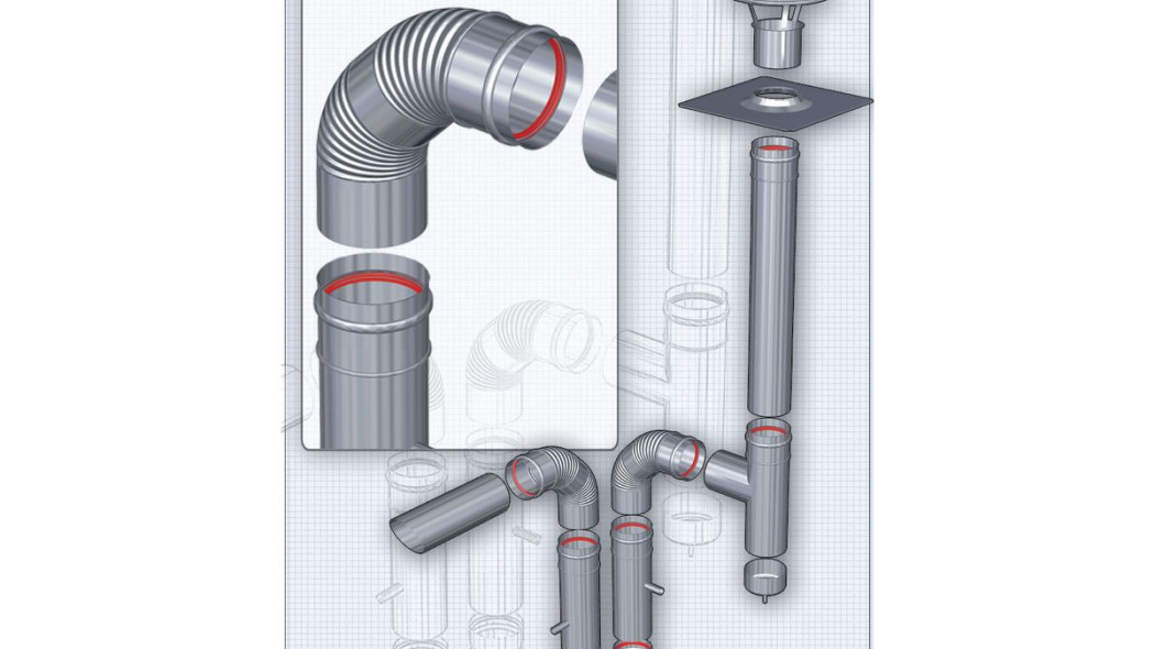

Na zdjęciu otwierającym: Z kotłami kondensacyjnymi najczęściej współpracują kominy lub wkłady kominowe ze stali nierdzewnej (fot. Komin-Flex)
