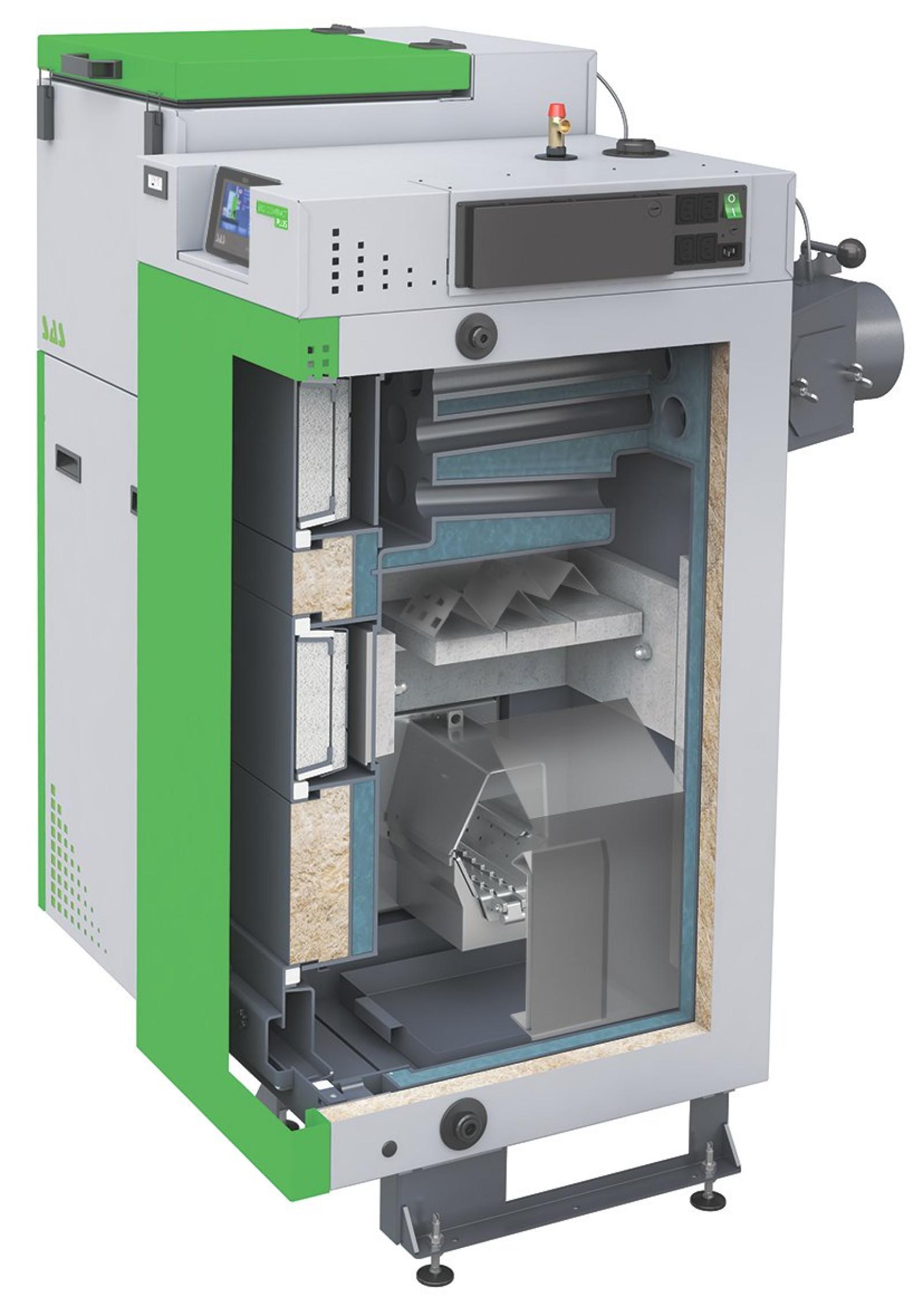

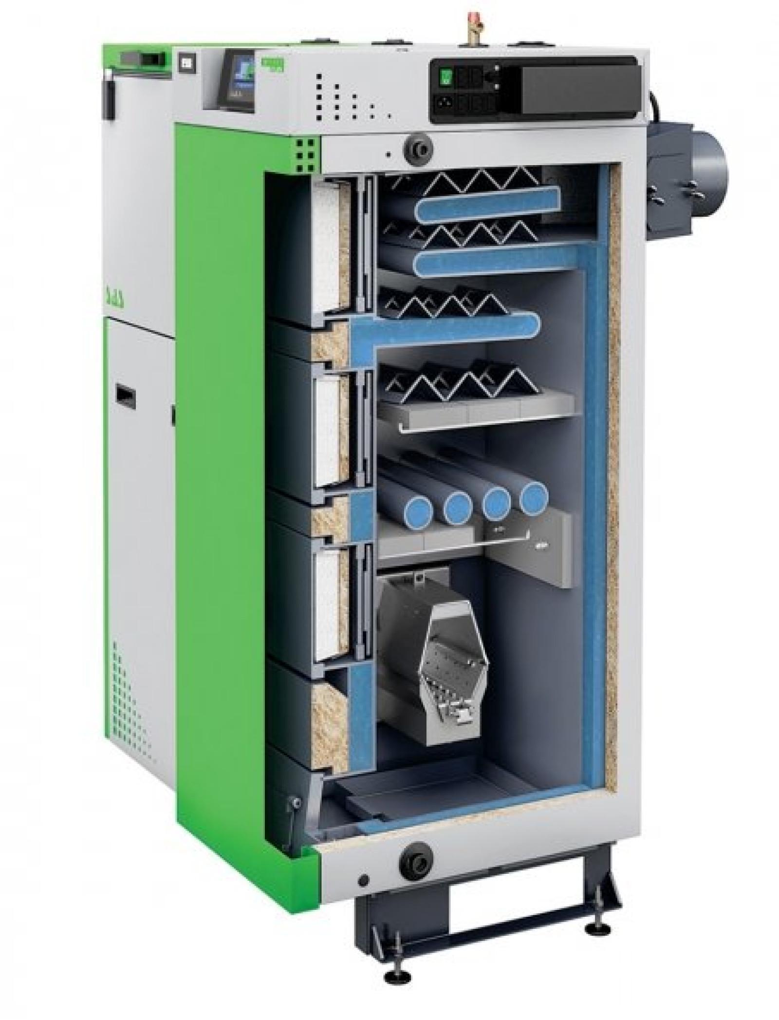

Po zakończeniu sezonu grzewczego należy dokładnie oczyścić komorę spalania, kanały konwekcyjne oraz płomieniówki wymiennika w kotłach SAS BIO COMPACT PLUS, natomiast w przypadku kotłów SAS BIO EFEKT PLUS - kasety wymiennika ciepła. Modele te należą do grupy urządzeń o podwyższonym standardzie spełniających wymagania emisyjności pyłu ≤ 20 mg/m³, dzięki czemu kwalifikują się do programów dofinansowań Należy jednak podkreślić, że regularne czyszczenie i konserwacja oraz przeglądy okresowe są równie istotne także w przypadku wszystkich pozostałych urządzeń grzewczych produkowanych przez ZMK SAS.
Kocioł SAS BIO COMPACT PLUS
Dostęp do tych elementów jest zwykle prosty i możliwy przez drzwiczki znajdujące się na przedniej ścianie urządzenia. Przed rozpoczęciem czyszczenia należy usunąć turbulatory spalin i oczyścić ich powierzchnię z nagromadzonego pyłu oraz sadzy.
Elementy te odpowiadają za poprawę wymiany ciepła, jednak w trakcie pracy kotła pokrywają się pyłem i sadzą. Ich powierzchnię należy dokładnie oczyścić przy użyciu dedykowanych narzędzi dostarczanych wraz z kotłem.
Następnie należy oczyścić płomieniówki lub kasety (półki) oraz kanały konwekcyjne kotła. Czyszczenie realizowane jest poprzez drzwiczki rewizyjne i popielnikowe znajdujące się na ścianie przedniej urządzenia, a także przez boczną wyczystkę komory spalinowej zlokalizowaną od strony listwy zasilającej. Po usunięciu pyłu i sadzy wszystkie otwory rewizyjne powinny zostać szczelnie zamknięte.
Bardzo ważnym elementem czyszczenia jest również kontrola paneli ceramicznych znajdujących się wewnątrz komory spalania. Elementy ceramiczne należy czyścić ostrożnie, aby nie doprowadzić do ich uszkodzenia mechanicznego.
Dokładny zakres czynności konserwacyjnych, rozmieszczenie wyczystek oraz zalecenia dotyczące czyszczenia wymiennika i palnika opisane są w Dokumentacji Techniczno-Rozruchowej (DTR) dołączanej do każdego urządzenia grzewczego ZMK SAS. Przed rozpoczęciem prac konserwacyjnych warto zapoznać się z wytycznymi producenta dotyczącymi konkretnego modelu kotła.
