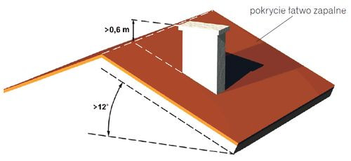

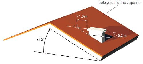

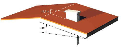

Wylot komina najlepiej umieścić w najwyższej części dachu. Taki komin, choć wysoki, będzie miał tylko niewielką część ponad dachem, gdzie jest narażony na niszczące działanie wiatru i innych czynników atmosferycznych. Ponadto ze względu na bezpieczeństwo pożarowe oraz rozpraszanie się dymu komin musi znaleźć się w pewnej minimalnej odległości od powierzchni połaci dachowych oraz przeszkód takich jak lukarny. Wymagane przepisami odległości pokazano na rysunkach.
Wysokość komina w zależności od rodzaju pokrycia i kąta nachylenia dachu
Usytuowanie komina przy pokryciu łatwo zapalnym
Usytuowanie komina przy pokryciu trudno zapalnym
