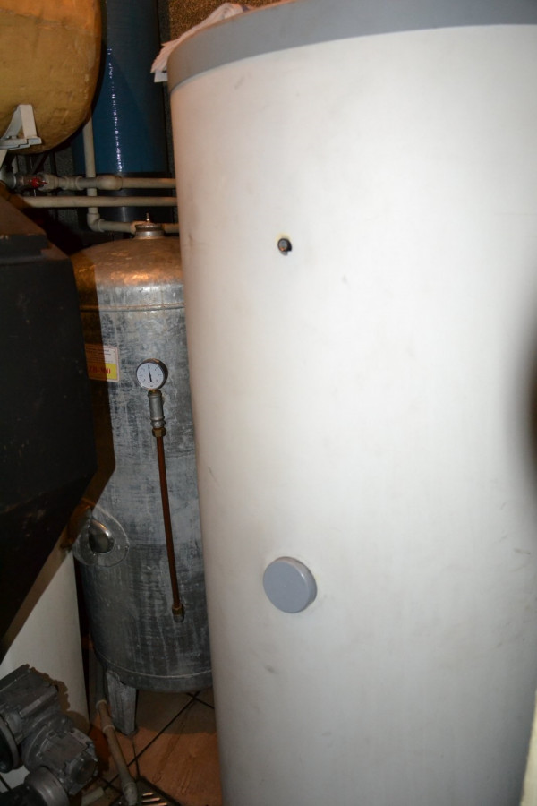

Założyliśmy ją po 3 latach od przeprowadzki i skorzystaliśmy z dotacji do kredytu z NFOŚiGW. Typ kolektorów i wielkość nowego zasobnika c.w.u. dobrali monterzy z pobliskiej firmy. Instalacja wymaga jednak korekty, bo jest za mała. Dobrze działa tylko przez 3 miesiące.
Biwalentny zbiornik c.w.u. ma pojemność 300 l
Nowy biwalentny zbiornik c.w.u. ma pojemność 300 l

  • Zbudowanie instalacji solarnej trwało 2 dni. Najwięcej zachodu monterzy mieli z przestawianiem w kotłowni o powierzchni 4 m2 hydrofora i stacji filtrów do wody, żeby wstawić większy zasobnik c.w.u. Na początku wykonawcy 2 razy dopuszczali glikol. Teraz w instalacji wszystko "gra", ale kontrolujemy ciśnienie płynu.
