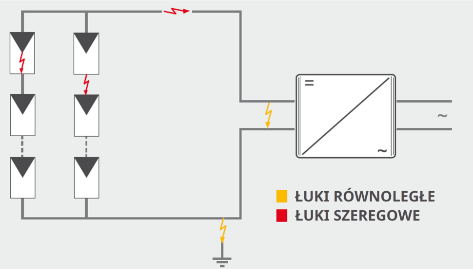

W tych 0,006% systemach, które są narażone na ryzyko wywołania pożaru, pierwotną przyczynę przypisuje się łukom elektrycznym po stronie prądu stałego systemu fotowoltaicznego.
Rysunek 1: Łuki szeregowe (ang. serial arc) i równoległe (ang. paralel arc) w systemach fotowoltaicznych
Istnieją 2 rodzaje łuków prądu stałego (Rysunek 1):
ŁUKI RÓWNOLEGŁE
Mogą wystąpić w wyniku uszkodzenia izolacji kabli, co może spowodować zwarcie między DC+ i DC- lub między DC+/DC- a ziemią. Jednak łuki równoległe są bardzo mało prawdopodobne, zwłaszcza w nieuziemionych systemach fotowoltaicznych stosowanych w Europie: aby powstał łuk równoległy między 2 kablami prądu stałego, izolacja musi zostać uszkodzona w tym samym miejscu i w tym samym czasie, ponieważ zintegrowany z falownikiem monitoring stanu izolacji wykrywa każde pojedyncze zwarcie do masy.
ŁUKI SZEREGOWE
Związane są z punktami połączeń (np. w skrzynkach przyłączeniowych modułów, złączach prądu stałego, skrzynkach połączeniowych, zaciskach przełączników prądu stałego i falowników itp.). Mogą powstawać w przypadku wadliwego połączenia, które ostatecznie zostaje przerwane. Może to być spowodowane różnymi przyczynami, takimi jak naturalne starzenie się, długotrwałe oddziaływanie warunków atmosferycznych na styki i połączeniach, mechaniczne uszkodzenia złączy, niewłaściwa konserwacja, niewystarczające dokręcenie zacisków śrubowych, zła instalacja złączy DC (np. lub ich niedopasowanie), itp. W tych sytuacjach zmniejsza się powierzchnia styku połączenia, czyli zwiększa się rezystancja styku. Prowadzi to do zwiększonych strat energii, wydzielanie się ciepła, a co za tym idzie wyższej temperatury w złączu, co z kolei przyspiesza proces degradacji. Ostatecznie ciągłość przewodnika jest przerwana i powstaje bardzo mała szczelina powietrzna. Jeśli pole elektryczne jest wystarczająco silne (> 3 kV/mm [3]), powietrze ulegnie jonizacji i wytwarza przewodzącą plazmę (co określamy jako łuk elektryczny), umożliwiając przepływ prądu przez szczelinę powietrzną.
Płonący łuk elektryczny może osiągać temperatury powyżej 10 000°K [4] – co może spowodować zapalenie znajdujących się w pobliżu materiałów palnych i zainicjować pożar – oraz emituje zarówno światło widzialne, jak i UV.

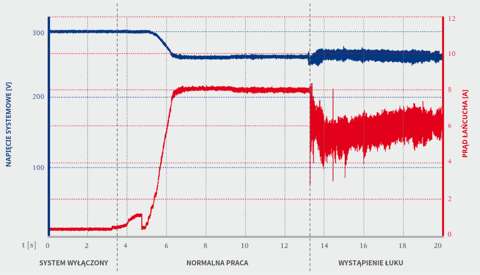

Pierwszym poziomem ochrony przed łukami prądu stałego, który zawsze należy stosować, jest minimalna liczba punktów połączeń, czyli minimalizacja ryzyka wystąpienia łuku. Można to uznać za "pasywny" środek ochrony, ponieważ jest to środek nieodłącznie związany ze sposobem projektowania i instalacji systemu [5]. Tylko wtedy, gdy taki środek minimalizacji ryzyka został zastosowany, sensowne jest wdrożenie dodatkowego i "aktywnego" środka ograniczania ryzyka.
Rysunek 2: Sygnał napięcia i prądu w systemie fotowoltaicznym w dziedzinie czasu, przed i podczas łuku
Podstawowe techniki wykrywania łuku porównują zmierzone wartości sygnału prądowego i napięciowego z określonymi wartościami progowymi, aby określić, czy system znajduje się w stanie wyładowania łukowego, czy też nie.
