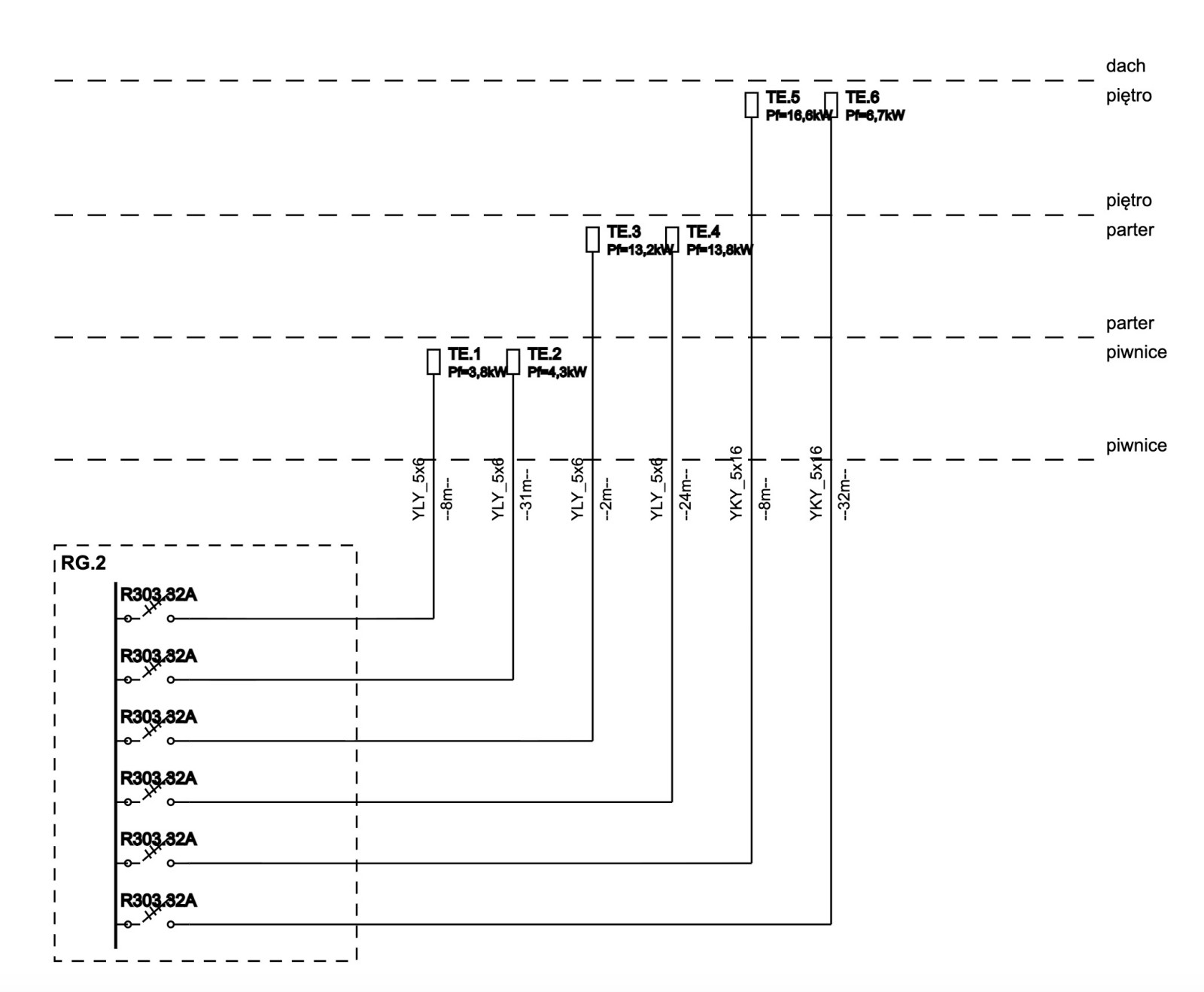

A ile różnicówek zastosować w domu jednorodzinnym? Spójrzmy na rysunek zamieszczony poniżej. Przedstawia on fragment schematu instalacji elektrycznej rozdzielnicy głównej pewnego budynku. Co jest w niej charakterystycznego? Otóż w tym fragmencie instalacji nie przewidziano ani jednego aparatu RCD. Dlaczego? Bo nie są tu potrzebne!
Fragment schematu jednokreskowego rozdzielnicy głównej.
W rozdzielnicy (symbol RG.2, obramowana linią przerywaną) umieszczono jedynie zabezpieczenia nadprądowe (R303 32A) trójfazowych linii zasilających podrozdzielnice elektryczne, znajdujące się na różnych kondygnacjach tegoż budynku. I to jest właściwa droga postępowania. Zabezpieczenia RCD w tym punkcie instalacji mogłyby np. sumować prądy upływu z wielu odbiorników nieliniowych (chociażby z zasilaczami impulsowymi), a więc miałyby prawo działać niewłaściwie, powodując zbędne wyłączenia. Dlatego projektant słusznie przewidział je do zamontowania dopiero w podrozdzielnicach poszczególnych kondygnacji.
