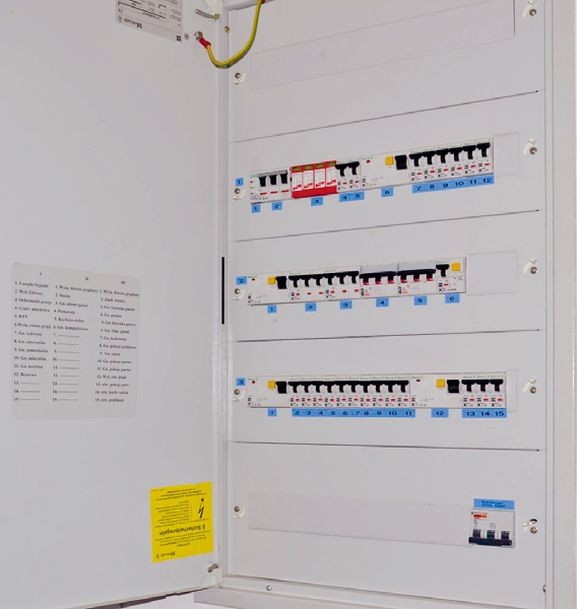

  • wewnątrz budynku, w rozdzielnicy - ochronniki przeciwprzepięciowe klasy C.

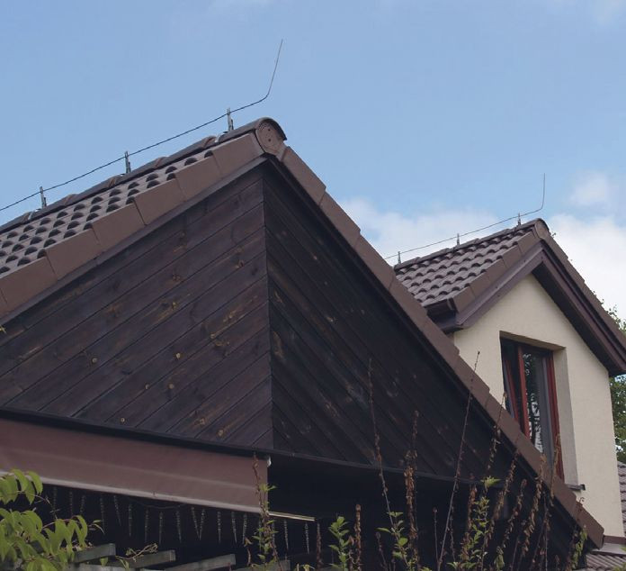

Instalacja odgromowa - zwody poziome i pionowe drut Fe Zn o średnicy 8 mm, zamontowany na wspornikach

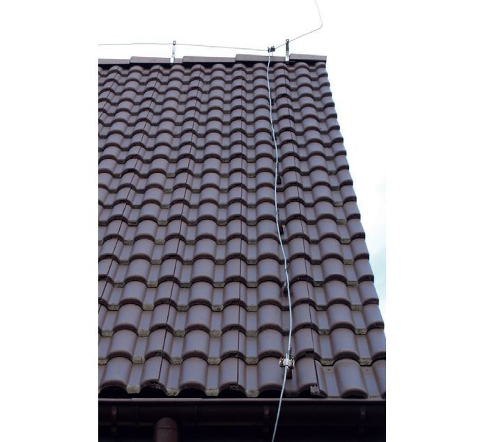

  • Instalację odgromową zamontowaliśmy dopiero gdy dom już stał, na etapie pokrywania dachu dachówką betonową. Z tego powodu wykonawca zastosował uziom otokowy. W wykopie dookoła budynku umieszczona została bednarka, którą połączono z czterema przewodami odprowadzającymi (na każdym narożniku budynku). Na kalenicy dachu, na wspornikach umocowano natomiast zwody poziome i pionowe.

  • Jak groźne bywają przepięcia w sieci elektrycznej, wcale nie związane z burzami tylko z kilkusekundowymi skokami napięcia w sieci energetycznej, przekonaliśmy się podczas wykańczania budynku. Podczas nagłego skoku napięcia straciliśmy sterownik kotła grzewczego. Teraz mamy już profesjonalnie zaprojektowaną i wykonaną instalację elektryczną z ogranicznikami przeciwprzepięciowymi.

Tablica rozdzielcza
Tablica rozdzielcza

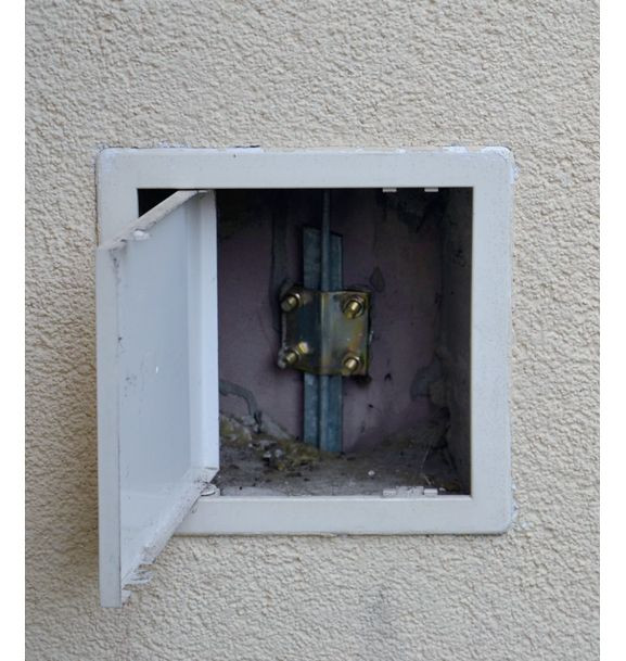

Zaciski probiercze: złącza kontrolne

  • zwody poziome i pionowe drut Fe Zn o średnicy 8 mm, na wspornikach;
  • przewody odprowadzające drut Fe Zn o średnicy 8 mm;
  • zaciski probiercze: złącza kontrolne;
  • przewody uziemiające: bednarka Fe Zn 25/4;
  • uziom: otokowy z bednarki Fe Zn 25/4;
  • 4 ograniczniki przeciwprzepięciowe o napięciu przeciwprzepięciowym klasy C.

Zdjęcie tablicy rozdzielczej ukazujące "mostek" łączący drzwiczki tablicy z jej obudową dowodzi że tablica rozdzielcza w mieszkaniu jest metalowa - moim zdaniem, to tablica z tworzywa sztucznego byłaby ładniejsza, bezpieczniejsza i praktyczniejsza. Jakość wykonania instalacji ...

To, że instalacja wygląda byle jak to sprawa użytkownika - była za darmo. Jeżeli chodzi o moduł przepięciowy, to fachowiec powinien wiedzieć, że dla budynku z instalacją odgromową zalecane jest instalowanie modułów B+C.C jest standardem wszędzie tam gdzie nie ma piorunochronu ...
