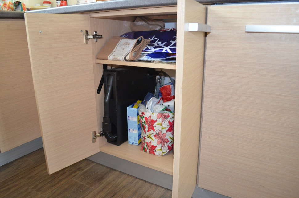

  • kaseta pod zlewozmywakiem w kuchni.

Kaseta pod zlewozmywakiem w kuchni

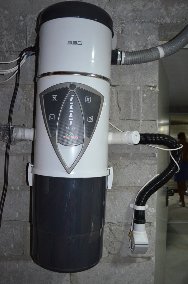

Jednostka centralna wisi w piwnicy, a zbiornik na śmieci na wysokości ok. 120 cm od podłogi

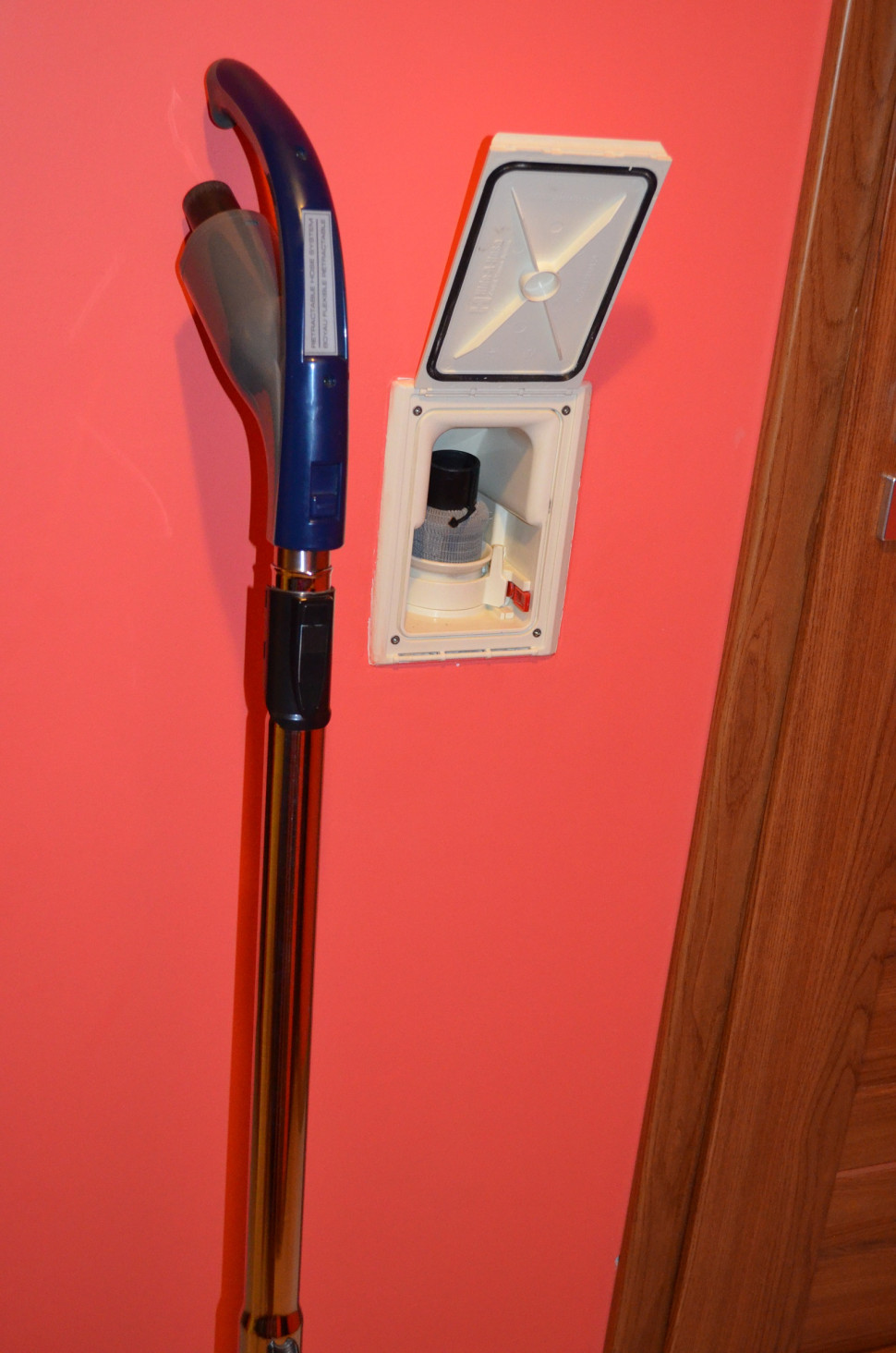

System zarządzania wężami chowanymi typu Hide-a-Hose, każdy z oddzielnym kompletem do sprzątania

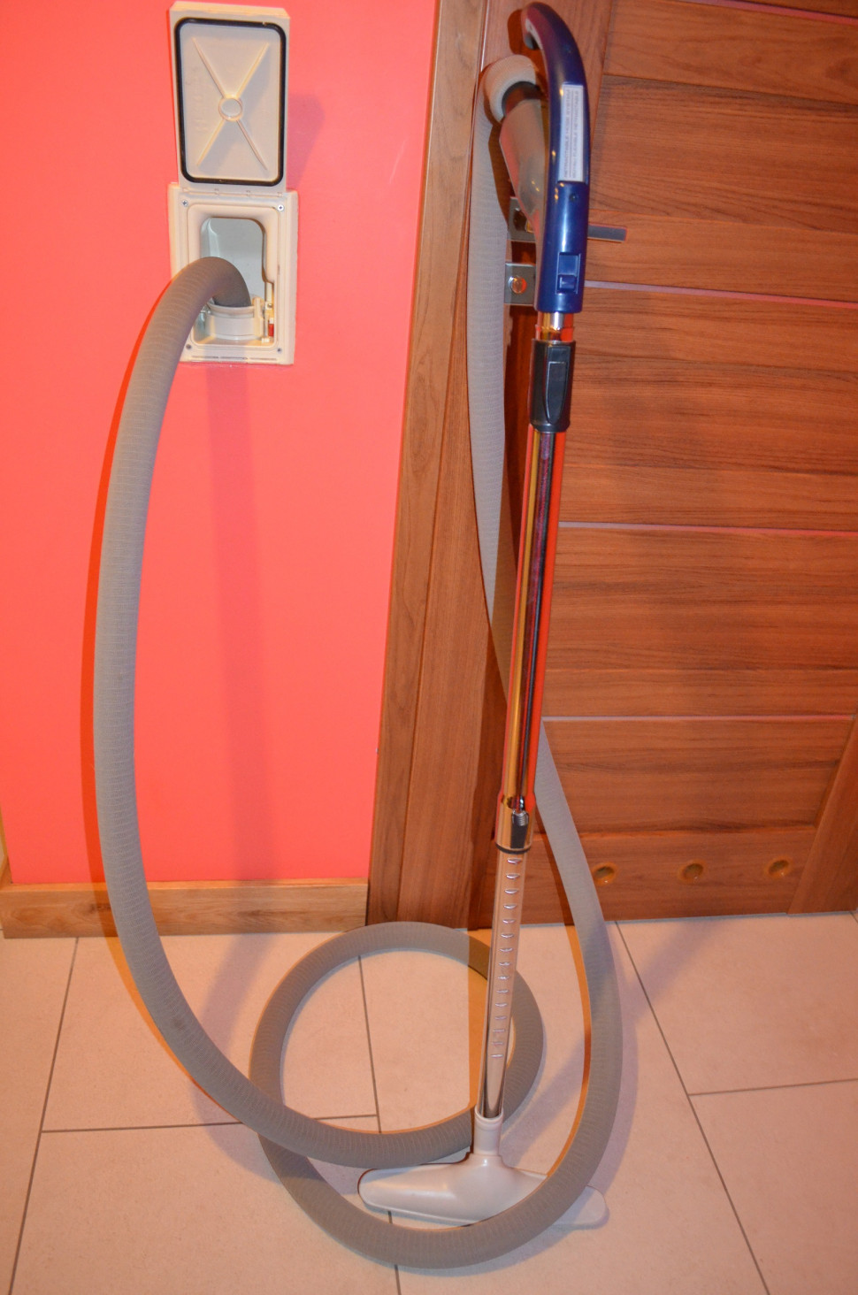

Wąż wpuszczony w instalację ścienną

  • Każdy zestaw Hide-a-Hose zawierał specjalne kolanka, płytkę montażową, gniazdo ssące, wąż ssący, rączkę, rurę teleskopową i ssawki do odkurzania. Należy pamiętać, żeby przy montażu instalacji w tym systemie używać tylko specjalnych bardzo długich kolanek z łagodnym łukiem, a system ułożyć tak, żeby wąż ssący chował się we własnej nitce rurociągu z małym naddatkiem.
  • Jednostkę centralną umieściłem w piwnicy. Zawiesiłem ją tak, żeby zbiornik na śmieci znalazł się na wysokości 1 metra, dzięki czemu łatwiej mi go odpiąć i zapiąć. Po wysypaniu śmieci czyszczę filtr. Jest poręczny, bo ma ochraniacz na rzepy. Po zdjęciu tej ochronki, otrzepuję ją lub obmywam pod bieżącą wodą. Jak na razie, odkurzacz działa świetnie, nie było z nim, ani z osprzętem, żadnych problemów.
