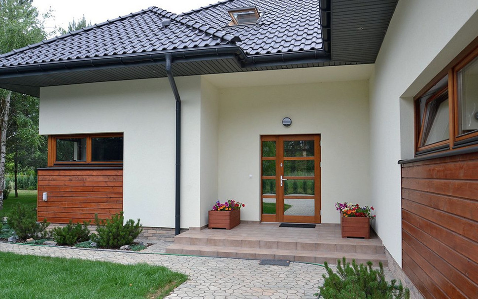

Przeszklone drzwi wejściowe zaopatrzono w szyby lustrzane
Fragmenty elewacji frontowej otynkowano zaprawą silikonowo-silikatową, albo wykończono oblicówką z drewna modrzewia. Podmurówkę obłożono płytkami klinkierowymi w jasnym kolorze. Przeszklone drzwi wejściowe zaopatrzono w szyby lustrzane, a okna z ramami z drewna meranti - w dwie szyby o współczynniku U = 1,0.

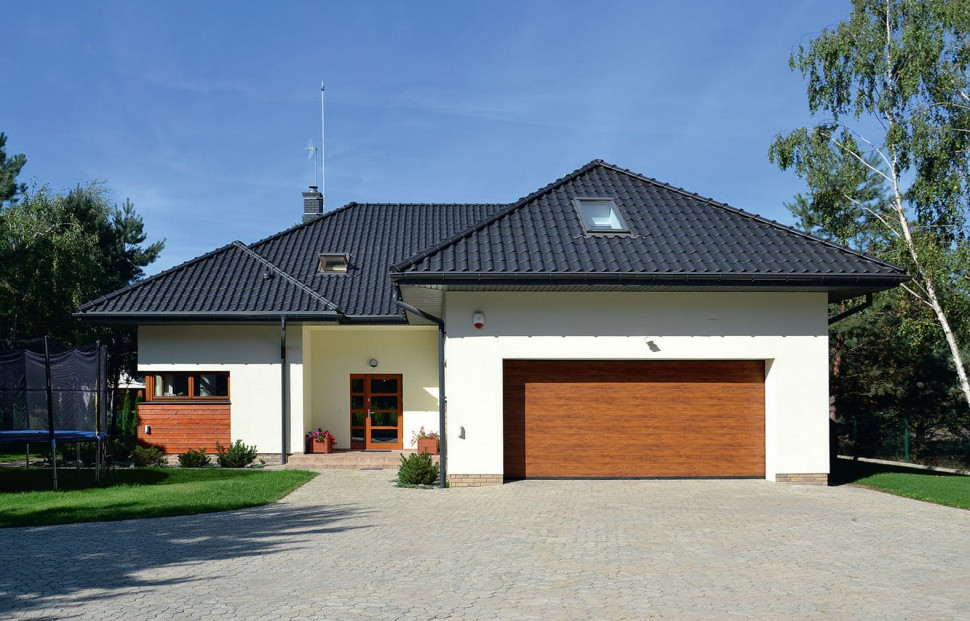

Dom z tradycyjną bryłą przykrywa czterospadowy dach, pokryty dachówką ceramiczną
Dom z tradycyjną bryłą przykrywa czterospadowy dach, pokryty dachówką ceramiczną. W dachu nie ma lukarn, ale wnętrza na poddaszu perfekcyjnie oświetla aż 17 okien połaciowych. Parter wyposażono w duże okna, w tym liczne tarasowe. Dzięki sporym przeszkleniom - w głąb domu dociera dużo światła, choć w pobliżu rosną wysokie drzewa.

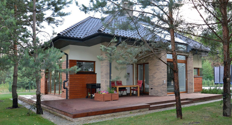

Strefę dzienną na parterze otacza, powiększony przez właścicieli, narożny taras
Strefę dzienną na parterze otacza, powiększony przez właścicieli, narożny taras. Pokryli go ryflowanymi deskami modrzewiowymi, nie bacząc na pobliskie drzewa. Zamiast podbitki z desek, sufit we wnęce tarasowej otynkowali jasnym tynkiem, żeby rozjaśnić zadaszoną część tarasu. Tylko mały fragment ściany obłożyli okładziną z drewna, chcąc dodatkowo podkreślić efekt jasności.

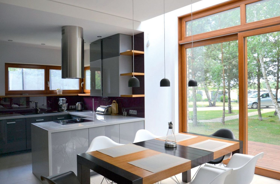

- Liczne zmiany dotyczyły okien na parterze, w tym wysokiego przeszklenia w jadalni - opowiada Rafał. - Podczas oglądania takiego samego domu w Szczecinie i rozmowy z jego właścicielami, poznaliśmy rzeczywiste koszty wykonania z profili aluminiowych "ogrodu zimowego" w jadalni.
W oryginalnej wersji, opracowanej przez autorów projektu, to efektowne przeszklenie kosztowało aż 30 000 zł! Na dodatek nie podobał się nam układ jego segmentów i tylko uchylny korbowy mechanizm otwierania segmentu górnego. W dolnym fragmencie woleliśmy mieć szerokie przesuwne drzwi ze szkła, zamiast skrzydeł tradycyjnych, zabierających cenne miejsce w jadalni.
Architekt, którego poprosiliśmy o adaptację gotowego projektu, przeprojektował przeszklenie w taki sposób, żeby było funkcjonalne i kosztowało mniej. W inny sposób dokonał podziałów i zastosował między nimi murowane nadproże. Dolne przeszklenie wykonaliśmy z profili drewnianych, a na poddaszu zaplanowaliśmy po prostu gotowe okna połaciowe.
Przeszklenie wygląda trochę inaczej, niż pierwowzór, ale jest równie efektowne i kosztowało o 10 000 zł mniej. W salonie, w miejscu nieotwieranych tzw. fiksów, założyliśmy otwierane skrzydła, bo chcemy mieć doskonały dostęp do tarasu, nawet zmieniając układ mebli.

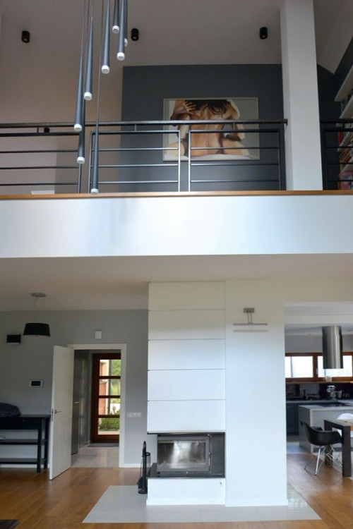

Antresola ozdabiająca otwartą strefę reprezentacyjną oraz kominek z narożną szybą
Architektonicznym smaczkiem jest antresola, ozdabiająca otwartą strefę reprezentacyjną oraz kominek z narożną szybą.
Efektowne przeszklenie w jadalni, imitujące ogród zimowy
Efektowne przeszklenie w jadalni, imitujące ogród zimowy, Magda i Rafał rozwiązali inaczej, niż autorzy gotowego projektu. Nie użyli drogich profili aluminiowych, tylko drewniane. Nad dolną częścią przeszklenia, wymurowali nadproże. Górną część wykonali z okien połaciowych.
