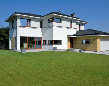

Nowoczesna bryła domu z dużymi przeszkleniami
Nowoczesną bryłę domu z dużymi przeszkleniami na wyraźne życzenie właścicieli, architekt przykrył niskim dachem o nachyleniu 22°. Magda i Konrad wykończyli go arkuszami blachy na rąbek stojący. Tynk silikatowy zamierzają zatrzeć na gładko, bo taka elewacja się mniej brudzi, niż tynk strukturalny, i pomalować na biało

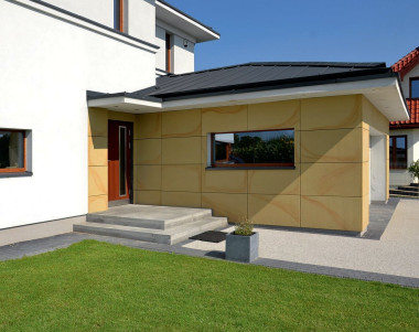

Garaż i aneksem techniczno-gospodarczym
Do dwukondygnacyjnej bryły mieszkalnej z wysokim piętrem przylega jednokondygnacyjna, z garażem i aneksem techniczno-gospodarczym. Fragmenty elewacji na garażu właściciele wykończyli płytami imitującymi piaskowiec. W garażu i kuchni zastosowali poziome szczelinowe okna

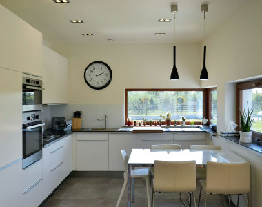

Kuchnia ma narożne poziome okno szczelinowe
Kuchnia ma narożne poziome okno szczelinowe. Mieści stół do spożywania posiłków, a zabudowa z długimi laminowanymi blatami z płyty MDF - liczne szafki i szuflady. Właściciele zrezygnowali z szafek nad blatami, w obawie przed przytłoczeniem wnętrza. Doświadczyli, że czarny kolor laminatu jest niepraktyczny

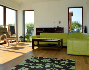

Salon z dużymi oknami
Salon z dużymi oknami skierowany jest w stronę głównego wjazdu na działkę i jednocześnie - na południe oraz zachód. Wewnętrzne tynki gipsowe wykonano maszynowo i pomalowano na biało. Posadzki w strefie wypoczynkowej wykończono deskami i zabezpieczono specjalnym olejem. W przyległej kuchni - płytami gresu

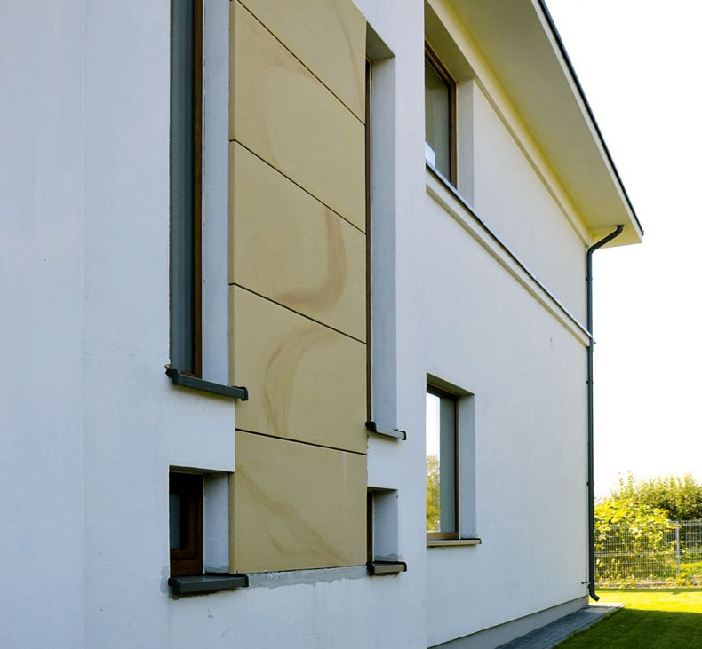

Klatka schodowa od zewnątrz
Właściciele chcieli mieć między kondygnacjami dwubiegowe schody ze spocznikiem. Żeby się zmieściły i były wygodne, architekt zaopatrzył tył domu w ryzalit. Klatkę schodową oświetlił pionowymi wąskimi oknami. Z tej strony powtórzył zabieg wzbogacenia elewacji płytami, imitującymi naturalny piaskowiec

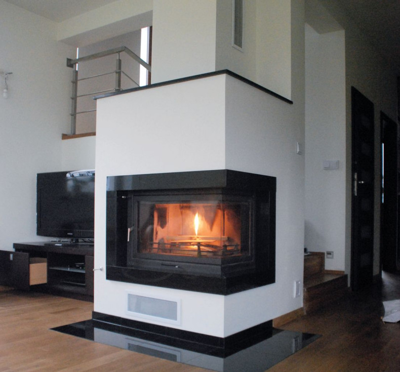

Kominek
W fazie projektowania domu przeniesiono kominek ze ściany zewnętrznej na ścianę wewnętrzną, biegnącą wzdłuż klatki schodowej. To był dobry krok, bo kominek znajduje się obecnie w centrum domu. Konrad samodzielnie zamontował stalowy wkład kominkowy i obudował go płytami czarnego granitu oraz płytami g-k

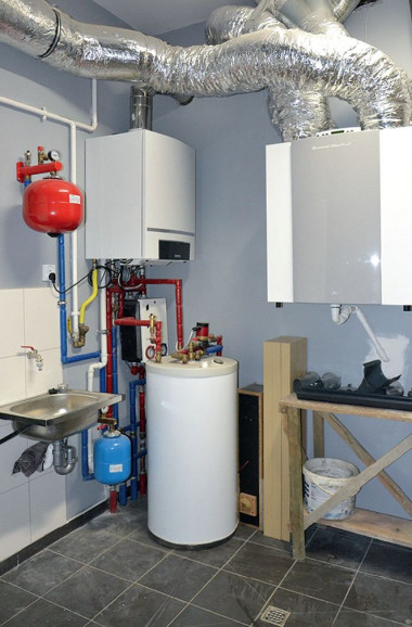

Kotłownia
W kotłowni o pow. 14 m2 Magda i Konrad od razu przewidzieli miejsce na wiszący, kondensacyjny i jednofunkcyjny kocioł na gaz z sieci, stojący zasobnik c.w.u. o poj. 160 l, centralę wentylacji mechanicznej. Wycena zainstalowania wentylacji mechanicznej z rekuperatorem krzyżowo-przeciwprądowym na etapie projektowania domu wynosiła 35 000 zł, więc nie wiedzieli jeszcze, czy i kiedy ją ułożą. Na etapie budowy domu przygotowali jednak kanały wentylacyjne. W kotłowni jest również aneks do majsterkowania, zlew z kranem, strefa do magazynowania drewna do kominka

Podczas budowy właściciel ułożył instalację centralnego odkurzania, którą wykończył tuż przed przeprowadzką. System grzewczy zawiera kondensacyjny jednofunkcyjny kocioł na gaz z sieci i stojący zasobnik c.w.u. o poj. 160 l. Posadzki, na pow. 45 m2, wyposażono w instalację ogrzewania podłogowego (w kuchni, wiatrołapie, łazienkach, pralni, schowku i garderobie). Salon - w grzejniki kanałowy i ścienny. Resztę pomieszczeń - w grzejniki na ścianach.
System ogrzewania kominkowego z wkładem stalowym z zamkniętą komorą spalania nie został wyposażony w DGP, ponieważ równomierne rozchodzenie się ciepła umożliwia wentylacja mechaniczna z rekuperatorem krzyżowym przeciwprądowym.
