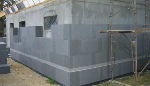

Czy mogę ocieplić styropianem dom, gdy między pustakami jest już styropian?

Dodatkowe ocieplenie można zamontować, ale przy doborze jego grubości należy uwzględnić to czy w przegrodzie nie nastąpi wykraplanie pary wodnej. W praktyce, w ścianach ze szczeliną izolacyjną grubość ocieplenia wynosiła 3 - 5 cm, zatem przy 10 cm dodatkowego ocieplenia nie powinno to zjawisko wystąpić.

3 godziny temu, Gość Elector napisał: A czy można i czym można docieplić ściany trójwarstwowe tj. Max 19cm,styropian 10cm, cegła kratówka 12cm Chyba tylko dla pewności, że jest ciągłość warstwy izolacji. Współczynnik U w konfiguracji mur/izolacja/mur ...
Ocieplić można tylko po co? Technologicznie można to zrobić każdą metodą, ale nawet nominalne znaczne zmniejszenie przenikalności cieplnej nie spowoduje istotnego obniżenia  kosztów ogrzewania.
