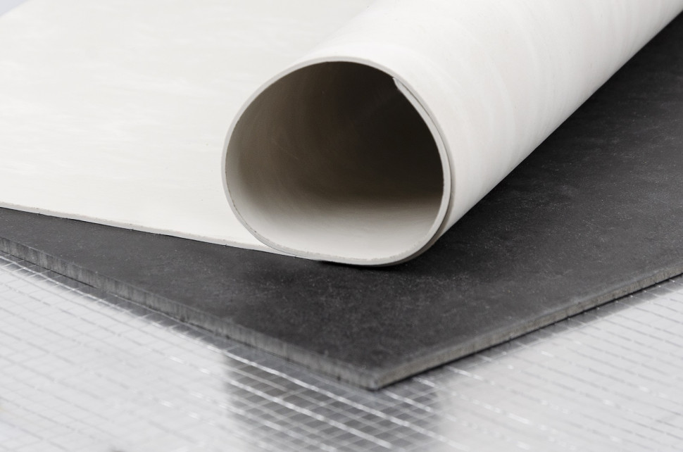

ArmaComfort AB Alu Plus
ArmaComfort AB Alu Plus to materiał składający się z bariery akustycznej epdm-eva o grubości 2 milimetrów z folią aluminiową oraz z warstwy pianki elastomerycznej ArmaFlex 9 mm o właściwościach tłumienia dźwięków materiałowych i izolacji termicznej. Fot. Armacell

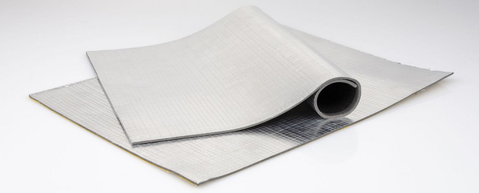

Zewnętrzna warstwa aluminiowego pokrycia izolacji ArmaComfort AB Alu Plus, w kolorze srebrnym, nie wymaga dodatkowego wykończenia, ale pozostawia taką możliwość
Zewnętrzna warstwa aluminiowego pokrycia izolacji ArmaComfort AB Alu Plus, w kolorze srebrnym, nie wymaga dodatkowego wykończenia, ale pozostawia taką możliwość. Fot. Armacell
