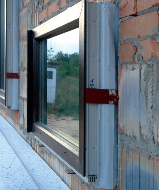

Ciepłe okna są ciężkie (szczególnie pakiet 3 szyb), wysunięte w ocieplenie muszą się pewnie opierać na elementach przytwierdzonych do muru konstrukcyjnego.
Ciepłe okna wysuwa się na elewację, przeważnie na 7–12 cm, mocując na kotwach, specjalnych konsolach wsporczych, przykręcanych do ściany lub na profilach, klejonych do muru. Profile przyklejane do ściany szybkowiążącym klejem montażowym są również łączone z murem mechanicznie – za pomocą wkrętów lub dybli (podstawowym elementem nośnym jest jednak klej).

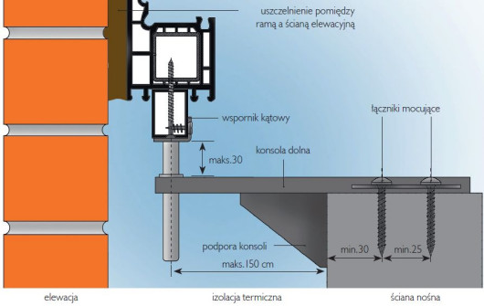

Zamocowanie dolnej konsoli montażowej do ściany z betonu lub cegły.

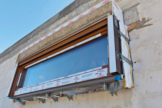

Konsole wspornikowe wysunięte poza płaszczyznę ściany (montaż w warstwie ocieplenia).
Konsole wspornikowe wysunięte poza płaszczyznę ściany (montaż w warstwie ocieplenia). (fot. Aluplast)

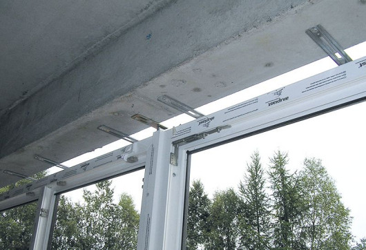

Montaż okien w warstwie ocieplenia - krok 1

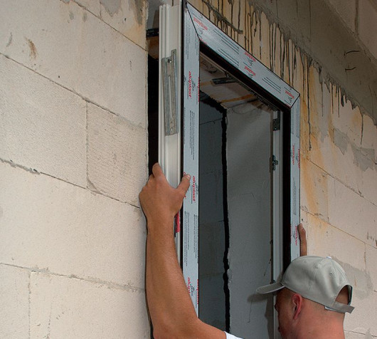

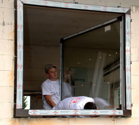

Montaż skrzydła okiennego na konsolach wsporczych, przytwierdzanych do muru za pomocą kotew
Montaż skrzydła okiennego na konsolach wsporczych, przytwierdzanych do muru za pomocą kotew. fot. Aluplast

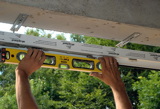

Regulowanie ustawienia okna, sprawdzenie poziomów i pionów
Regulowanie ustawienia okna, sprawdzenie poziomów i pionów. fot. Aluplast
