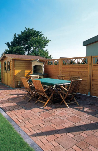

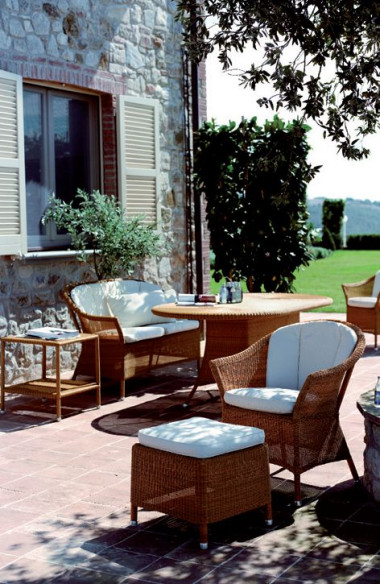

Uwaga! Projektując taras, powinieneś wiedzieć, ile miejsca potrzeba na komfortową komunikację i jego wyposażenie:
  • wygodne przejście powinno być szerokie na co najmniej 90 cm;
  • minimalne pole na komplet mebli ogrodowych to 2,5 × 2,5 m;
  • jeśli dodatkowo planujesz zbudować na tarasie murowany grill lub kominek, powinieneś usytuować go w odległości przynajmniej 140 cm od stołu;
  • warto pomyśleć także o miejscu na leżak, huśtawkę czy rośliny w donicach.
Tylko dobrze zaplanowany taras będzie odpowiadał naszym potrzebom. Musimy dokładnie przemyśleć, jak chcemy go użytkować i wyposażyć - od tego zależy jego wielkość (fot. z lewej: Decolor, z prawej: Semmelrock)

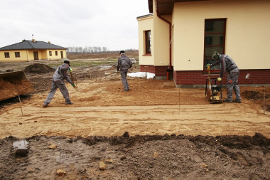

Na wyodrębnionej powierzchni wykonaj podbudowę. To bardzo ważny etap, który decyduje o stabilności i sztywności nawierzchni oraz przesiąkliwości gruntu. Aby utworzyć podbudowę - usuń grunt rodzimy na głębokość co najmniej 20 cm (jest to tzw. korytowanie) i wyrównaj powierzchnię.

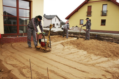

Teraz utwórz spadek 0,5-3% - odpowiednio 0,5-3 cm na 1 m od ścian budynku w kierunku ogrodu, używając piasku. Nachylenie tarasu ma uchronić przed zbieraniem się na nim wody. Piasek musisz kilkakrotnie zagęścić mechanicznie (najlepiej wypożyczyć maszynę do zagęszczania). Dzięki zagęszczaniu usuniesz przestrzenie z powietrzem spomiędzy ziaren piasku, tym samym zapobiegniesz ewentualnemu zapadaniu się nawierzchni w przyszłości.
Budowanie tarasu: Wybieranie z wyznaczonej powierzchni gruntu rodzimego
Wybieranie z wyznaczonej powierzchni gruntu rodzimego (fot. Libet)
Budowanie tarasu: Mechaniczne zagęszczanie piasku formującego spadek
Mechaniczne zagęszczanie piasku formującego spadek (fot. Libet)

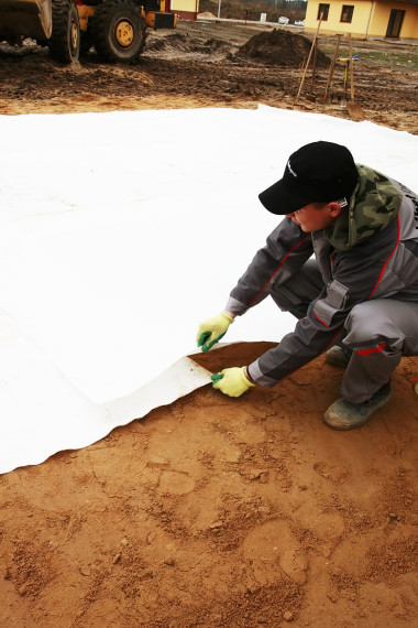

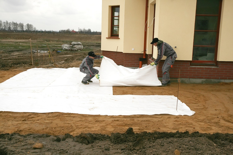

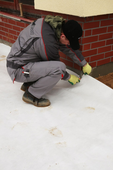

Kolejną warstwą podbudowy jest warstwa separacyjno-filtracyjna. Utworzysz ją, pokrywając wykop geowłókniną. Układaj ją na zakładkę o szerokości 15-20 cm.
Utwórz z niej także kołnierz na ścianie budynku - ochroni on ścianę przed niekorzystnym działaniem deszczu.
Budowanie tarasu: Układanie geowłókniny
Układanie geowłókniny... (fot. Libet)
Budowanie tarasu: Układanie geowłókniny na co najmniej 15-centymetrowy zakład
...na co najmniej 15-centymetrowy zakład...(fot. Libet)
Budowanie tarasu: Układanie geowłókniny z wywinięciem kołnierza na ścianę budynku
...i z wywinięciem kołnierza na ścianę budynku (fot. Libet)

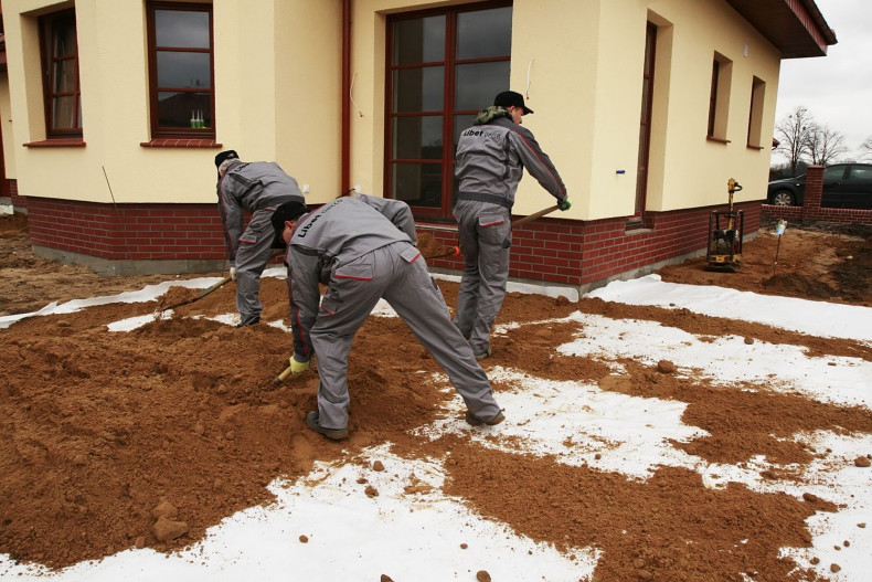

Na geowłókninie trzeba stworzyć warstwę odcinającą o minimalnej wysokości 10 cm. W tym celu wysyp zagęszczony piasek. Piasek ten warto zmieszać na sucho z cementem w proporcjach: 25 kg (1 worek) na 10 m2 powierzchni - jak przy podsypce pod obramowanie tarasu. Cement rozsyp na piasku i wymieszaj z nim grabiami. Przy bardzo dużych powierzchniach wygodniej będzie użyć glebogryzarki, która dokładnie wymiesza piasek z cementem. Następnie ubij warstwę odcinającą.
Budowa tarasu: Wysypywanie na geowłókninie zagęszczonego piasku
Wysypywanie na geowłókninie zagęszczonego piasku (zamiast piasku można użyć pospółki) (fot. Libet)

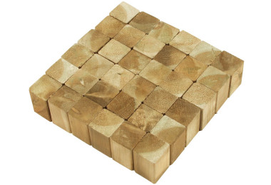

Nawierzchnią tarasu mogą być:
  • kostka bądź płyta kamienna lub betonowa;

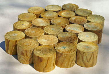

  • kostka drewniana.
Wskazówki:
Wśród nawierzchni kamiennych najlepsze na taras są granit i sjenit - oba materiały są nienasiąkliwe i twarde.
Na tarasie naziemnym nie stosuj kamienia polerowanego, ponieważ po deszczu tworzy bardzo śliską nawierzchnię. Kostki drewniane muszą być zaimpregnowane. Jeśli podobają ci się kostki drewniane o przekroju okrągłym, pamiętaj, że po ich ułożeniu zostaną dość duże przerwy.

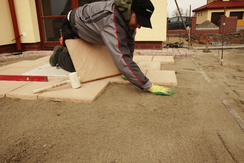

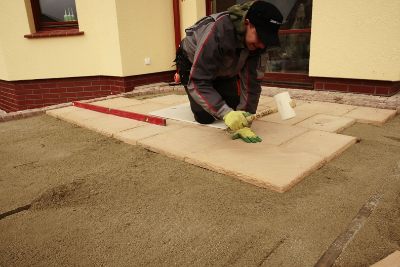

Wybrane elementy nawierzchni ułóż z zachowaniem 5-15-milimetrowych odstępów. Dokładając kolejny element, sprawdzaj poziom względem elementu sąsiadującego. Różnice wysokości wyrównaj, korzystając z gumowego młotka.
Uwaga! Jeśli nawierzchnia jest w jasnym kolorze, użyj białego młotka, czarny może zostawić trudne do usunięcia ślady.
Układanie płyt tarasowych z zachowaniem 10-milimetrowych szczelin między nimi
Układanie płyt tarasowych z zachowaniem 10-milimetrowych szczelin między nimi (fot. Libet)

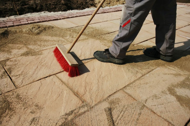

Po ułożeniu nawierzchni możesz przystąpić do ostatniej czynności - fugowania. Zasyp taras drobnym piaskiem płukanym (0-2 mm) i rozprowadzaj go szczotką, aż odstępy między elementami nawierzchni całkowicie się wypełnią.

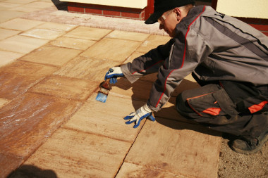

Uwaga! Przed fugowaniem może być konieczne zaimpregnowanie nawierzchni, dotyczy to głównie nawierzchni kamiennych. Taką informację znajdziesz w zaleceniach producenta.
Fugowanie nawierzchni tarasu (fot. Libet)
