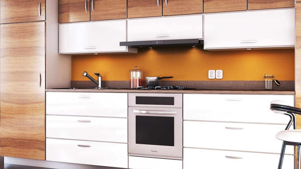

Na zdjęciu: Kuchnia z kuchenką gazową wymaga intensywnej wentylacji, zapewniającej wymianę powietrza przynajmniej 70 m3/h. Kuchenka, inaczej niż kocioł, nie ma odprowadzenia spalin i mieszają się one z powietrzem w pomieszczeniu. (fot. Ciarko)
