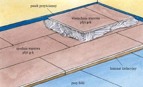

Czy jastrych gipsowy można wykonać ze zwykłych płyt do ścian lub sufitów?
Odpowiedź eksperta: Tak, jest to możliwe. Trzeba tylko przestrzegać kilku prostych zasad.
Przede wszystkim płyty gipsowo-kartonowe lub gipsowo-włóknowe należy układać w dwóch warstwach. Podłoże musi być wyrównane za pomocą zaprawy samopoziomującej lub specjalnej suchej podsypki. Wykonywany podkład jastrychowy musi być oddylatowany od ścian i przewodów przechodzących przez strop.
Po ułożeniu pierwszej warstwy płyt (na styk) i posmarowaniu klejem, układa się drugą warstwę, lecz pod kątem 90°. Trzeba również zwracać uwagę, aby krawędzie płyt w obu warstwach tworzyły zakłady szerokości min. 20-30 cm.
Aby mieć pewność, że płyty gipsowo-kartonowe i gipsowo-włóknowezostaną sklejone i zapewniona będzie ich współpraca w przenoszeniu obciążeń, dodatkowo należy je połączyć wkrętami systemowymi. Na koniec całą powierzchnię jastrychowego podkładu powinno się zaszpachlować.
Układanie podkładu podłogowego ze standardowych płyt gipsowo-kartonowych
