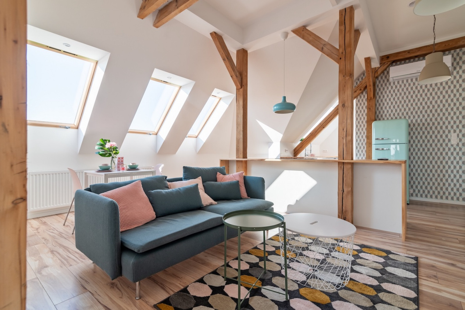

Słupy na poddaszu to elementy drewnianej konstrukcji dachu. Powinny być tak rozstawione, żeby nie utrudniać aranżacji przestrzeni pod skosami. Można je ukryć w ścianach lub zostawić na widoku jako ozdobę wnętrza, jeśli nie zaburzają aranżacji przestrzeni.

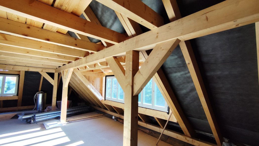

Słupy są konstrukcją dachu. Na poddaszu użytkowym powinny być tak rozmieszczone, żeby nie być przeszkodą w aranżacji wnętrza. Jeśli słup stoi w złym miejscu, może to spowodować, że pokój pod skosami będzie nieustawny. Dlatego warto już podczas wyboru projektu domu z poddaszem użytkowym sprawdzić, czy słup nie stoi na środku małego pomieszczenia. Nie powinien stać też na wprost okna, czy blisko drzwi. Dlatego trzeba oceniać ich położenie na rzucie poddasza razem z układem ścian, drzwi i planowanym ustawieniem mebli.
Jak wykończyć słupy na poddaszu w ścianie?
Łatwiej wykończyć pomieszczenie, jeśli słup nie jest wtopiony w ścianę. Bo zazwyczaj jeśli jest zrównany w licem ściany działowej, to z drugiej strony wystaje. Jeśli chcemy ukryć pionowe słupy konstrukcji dachu w grubości ścian działowych poddasza trzeba zadbać o prawidłowo wykonane połączenia, by tynk nie pękał w tych miejscach. Taką ściankę najlepiej wtedy wykończyć płytą gipsowo-kartonową. Przy czym ścianki mogą być stawiane z dowolnego materiału o mniejszej grubości niż wymiar słupów, a płyt nie można mocować do słupów. Natomiast łączenie ściany murowanej z drewnianym słupem na styk zawsze będzie powodowało powstawanie pęknięć na pokrywającym je tynku.
Słupy nie mogą być przeszkodą. Jeśli stoją w niewygodnym miejscu, można przestawić ściankę działową, lub sprawić, że słup będzie np. elementem zabudowy.
Słupy nie mogą być przeszkodą. Jeśli stoją w niewygodnym miejscu, można przestawić ściankę działową, lub sprawić, że słup będzie np. elementem zabudowy, fot. Adobe Stock

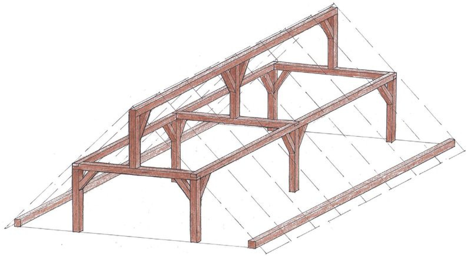

W sprzyjających warunkach problem można rozwiązać radykalnie, zmieniając ścianki działowe na odpowiednio wzmocnione, pełniące rolę konstrukcyjną i skracając słupy tak, by opierały się na ich górnej krawędzi. Na zwieńczeniu ściany należy umieścić belkę drewnianą, dzięki której uzyska się równomierne rozłożenie obciążeń od skróconych słupów, podpierających konstrukcję dachową.
Oczywiście taka zmiana wymaga konsultacji z konstruktorem, który ustali grubość ściany, materiał, z jakiego ma być wykonana i ewentualne zbrojenie oraz sprawdzi nośność stropu. Takie działania będą jednak w wielu przypadkach nieuzasadnione, jeśli przebieg ścian działowych poddasza jest zupełnie inny, niż ścian konstrukcyjnych dolnej kondygnacji, które mogłyby stanowić dla nich podparcie. Wówczas trzeba od nowa liczyć obciążenia wywierane na strop, projektować jego specjalne wzmocnienia itp.
Słupy nośne to niezbędny element więźby płatwiowej. Ich ukrycie w ściankach działowych poddasza wymaga nietypowych rozwiązań.
