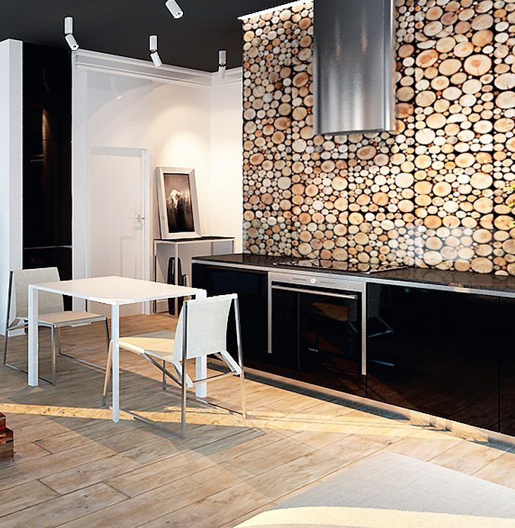

Naturalne drewno. Zwolennicy naturalnych materiałów mogą ściany wykończyć panelami z drewna. Każdy panel składa się z drewnianej płyty, do której przymocowane są pieńki z naturalnego drewna o grubości kilkudziesięciu milimetrów. Elementy drewniane są ręcznie układane, co gwarantuje unikalny wzór na każdym z paneli. Mogą być montowane zarówno w pionie, jak i w poziomie.
Jednowarstwowa masa dekoracyjna imitująca surowy beton nada odnawianemu wnętrzu industrialnego stylu (fot. Jeger) Panele drewniane mogą być stosowane jako okładzina ściany, stołu bądź drzwi przesuwnych (fot. Stegu)
