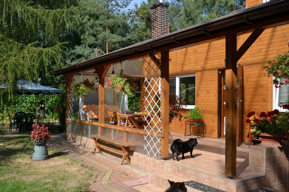

Decyzja: po przeprowadzce na wieś, chciałam mieć duży, zadaszony, ale jasny taras, bo wiadomo było, że będzie się z niego często korzystać. Przygotowaliśmy go z nieżyjącym już mężem podczas przebudowy letniego domu na całoroczny. Jako posadzka na tarasie służy betonowy strop Teriva nad piwnicą z kotłownią. Wykończyliśmy go płytkami ceramicznymi.
Cały taras i zewnętrzne zejście do piwnicy zadaszyliśmy, żeby mieć osłonę przed deszczem i śniegiem. Na dachu położyliśmy płyty z poliwęglanu, są trwałe i przezroczyste - nie zacieniają kuchni i jadalni. Sam taras, zwrócony na południe, w lecie zacienia modrzew, a kiedy jest tu za duszno, przeprowadzam się do przewiewnej altany w ogrodzie.
Płytę tarasową z południową ekspozycją latem zacienia modrzew

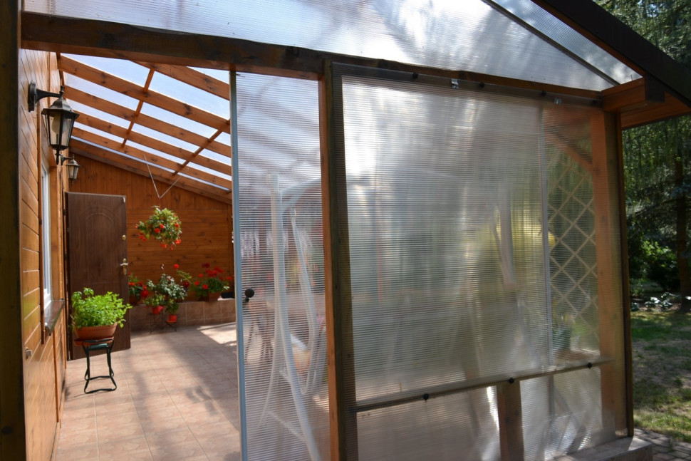

Taras ze ścianką przesuwną z płyt poliwęglanu komorowego
Po pierwszej zimie, zachodni bok zasłonięto od wiatru ścianką przesuwną z płyt poliwęglanu komorowego

  • Dobrze, że kupiliśmy grube płyty z poliwęglanu, bo bez uszczerbku zniosły w zeszłym roku silne gradobicie. Wyrządziło wiele szkód, np. zniszczyło mi "namiot sułtana" w ogrodzie. Płyty są mocne i dziewczyna od sprzątania może po nich chodzić, gdy co roku myje dach. Ładnie rozpraszają światło. Na początku nie zamykaliśmy zachodniej ściany, ale ponieważ hulało wszystko na tarasie, po roku już mąż sam zbudował przesuwną ściankę. Kupiliśmy wcześniej na wszelki wypadek trochę więcej płyt, jakby coś na dachu pękało, więc je wykorzystał. Zachodnie wiatry już nie przeszkadzają, potężny przeciąg zniknął. W zimie nie nawiewa ściegu. W lecie wewnątrz tarasu tworzy się mikroklimat i kwiaty tu się świetnie trzymają. Jest tylko jedna wada poliwęglanu - bardzo się rozszerza i kurczy, kiedy latem jest gorąco, trzeszczy tak, że aż w głowie świdruje. Bardzo mnie cieszy, że modrzew kładzie na płytę półcień, bo inaczej latem byłoby tu nie do wytrzymania. Taras jest czynny przez cały rok - w zimie służy do werandowania i patrzenia na ośnieżony krajobraz.
  • Płytki tarasowe położono fachowo - przez 9 lat nic nie odpadło, ale dzisiaj zamiast nich ułożyłabym kostkę. Płytki pod dachem są suche, lecz na schodach bywają mokre i wtedy są śliskie. Już poślizgnęłam się, schodząc w zimie do piwnicy, dlatego w zimie ustawiam przy nich resztkę płyt poliwęglanu i demontuję na lato. Posadzkę myje się łatwo mopem. Komunikacja z tarasem jest wygodna, bo znajduje się tuż przy kuchni.
