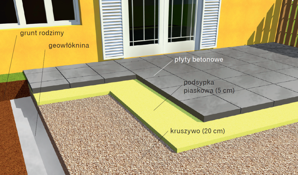

2. Taras ziemny z płyt betonowych - PROBET DASAG
Taras ziemny z płyt betonowych - schemat budowy
Taras ziemny z płyt betonowych (fot. Probet Dasag)
Element konstrukcji / etap prac Ilość materiału Cena materiału Koszt materiału Koszt robocizny
Korytowanie - - - 492 zł
Geowłóknina 17,6 m2 5,60 zł/m2 99 zł 20 zł
Obrzeża betonowe 8 x 30 x 100 cm 13 mb 13,50 zł/m.b. 175,50 zł 400 zł
Tłuczeń - 20 cm warstwa nośna 7,6 t 59 zł/t 448 zł 94 zł
Piasek - 5 cm warstwa podkładowa 0,8 m3 172 zł/m3 138 zł w cenie układania płyt
Płyty betonowe 40 x 40 cm 16,5 m2 81 zł/m2 1336 zł 1240 zł
Piasek - spoiny 0,1 t 100 zł/t 10 zł w cenie układania płyt
Impregnat - - 60 zł
Łączny koszt tarasu (materiał i robocizna) 4512,50 zł

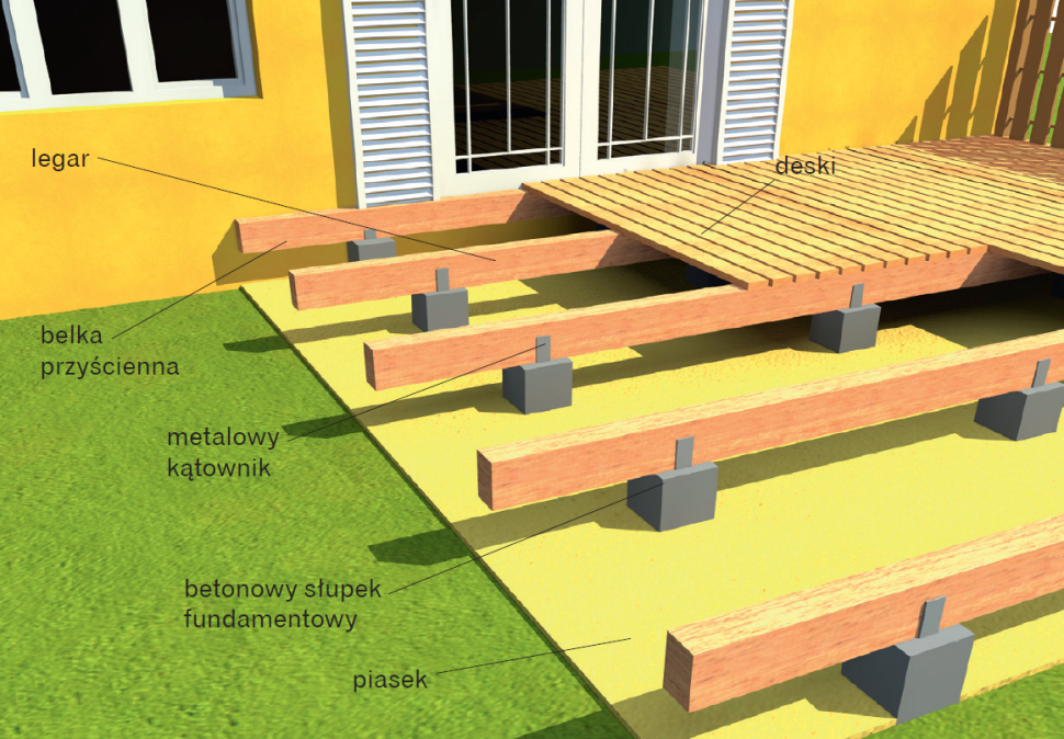

4. Taras z drewna egzotycznego na legarach (system tarasowy) - KOPP
Taras z drewna egzotycznego na legarach (system tarasowy) - schemat budowy
Taras z drewna egzotycznego na legarach (system tarasowy) (fot. Kopp)
Element konstrukcji Ilość materiału Cena materiału Koszt materiału Koszt robocizny
Legary drewniane o przekroju 3,5 x 7 cm 40 m.b. (2,5 m.b./m2) 20 zł/m.b. 800 zł 1728 zł (108 zł/m2)
Deski tarasowe z drewna bangkirai o szer. 14,5 cm 110,5 m.b. (6,9 m.b./m2) 40,50 zł/m.b. 4475 zł
Wkręty 480 szt. (30 szt./m2) 1,20 zł/szt. 576 zł
Olej do drewna tarasowego op. 0,75 l 93 zł/op. 93 zł
Łączny koszt tarasu (materiał i robocizna) 7672 zł
