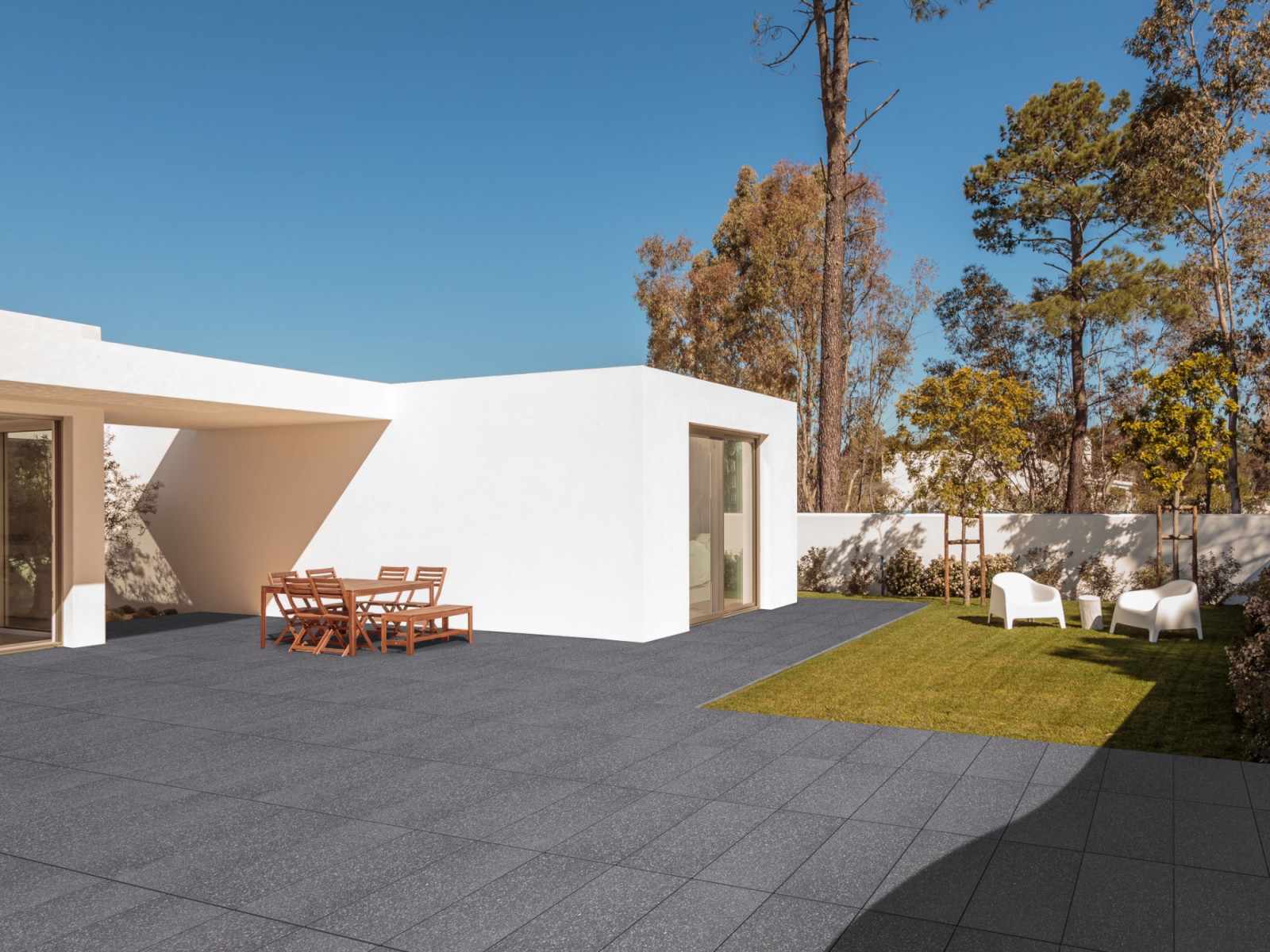

Dekoracyjne płyty MUSSO® - Dioryt i Opal
Trzy rodzaje powierzchni
W płytach tarasowych najczęściej wygrywa wygląd – lecz powinien być łatwy w utrzymaniu. Dekoracyjne płyty MUSSO® oferują trzy charakterystyczne powierzchnie, dzięki czemu łatwiej dopasować nawierzchnię do architektury domu i stylu ogrodu.
  • Powierzchnia TopArte jest wybierana wtedy, gdy liczy się wrażenie naturalnego kamienia i delikatnie różnorodna powierzchnia. To wykończenie powstaje poprzez śrutowanie i/lub szczotkowanie, co uwypukla kruszywa i daje delikatną mikrostrukturę. W praktyce oznacza to, że płyta jest lekko chropowata i bardziej antypoślizgowa, co doceni się zwłaszcza przy wyjściu na taras po deszczu albo przy schodach. W tej stylistyce mieszczą się m.in. szarości kojarzone z granitem (Topaz), elegancka czerń przełamana jasnym kruszywem (Onyx), wyrazista mieszanka bieli, szarości i czerni (Dioryt) oraz jasna, marmurowa biel z opalizującym efektem (Opal).
  • Powierzchnia OneColor jest propozycją dla osób, które chcą możliwie czystej, jednolitej płaszczyzny. To wykończenie jest gładkie i utrzymane w jednej tonacji – może być barwione lub wykonane z surowego betonu, dzięki czemu łatwo je połączyć z nowoczesną elewacją, stalą, szkłem czy prostą architekturą ogrodu. W praktyce dobrze sprawdzają się tu chłodne szarości o industrialnym charakterze (Platyna, Inox), mocna czerń (Lawa) oraz barwy ciepłe i naturalne, które łagodzą nowoczesną bryłę domu (Sahara, Ochra). Jeśli priorytetem jest jednolitość kompozycji, OneColor ułatwia osiągnięcie pożądanego efektu, bez nadmiaru faktur.
  • Powierzchnia Diamenti jest najbardziej dekoracyjna, bo powstaje przez szlifowanie i kalibrowanie płyty tak, by odsłonić przekrój kamieni w materiale. Wariant Cristal potrafi odbijać światło i dawać efekt jasnej bieli ze stalową poświatą lub dyskretnego srebrzenia w zależności od pory dnia i kąta padania słońca. To wybór dla tych, którzy chcą jasnej nawierzchni, ale niekoniecznie jednolitej – tu detal kruszyw pracuje na estetykę całej strefy wypoczynku.

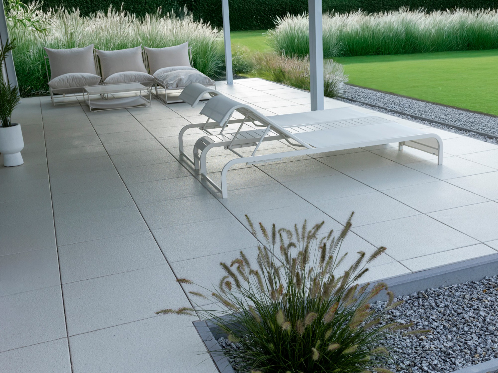

Dekoracyjne płyty MUSSO® - Opal i Platyna
Dlaczego plamy nie muszą być problemem?
Kluczowe pytanie brzmi „czy powierzchnia tarasu będzie łatwa w utrzymaniu?". W dekoracyjnych płytach MUSSO® mocnym argumentem jest technologia SILCO Elite, czyli fabryczne lakierowanie gotowego produktu. Taka powłoka tworzy dodatkową warstwę ochronną, która utrudnia wnikanie zabrudzeń i podnosi odporność nawierzchni na ścieranie, mróz oraz działanie soli odladzających.
W praktyce oznacza to, że typowe w codziennym funkcjonowaniu – ślady po kawie, sokach czy błocie – mają mniejszą szansę wniknąć w strukturę i łatwiej je usunąć podczas zwykłego mycia. Dodatkową korzyścią jest wzmocnienie barwy i ochrona koloru przed promieniowaniem UV, co pomaga zachować pierwotny wygląd nawierzchni przez dłuższy czas.
SILCO Elite dotyczy płyt z powierzchniami OneColor i TopArte, natomiast płyty z serii Diamenti (szlifowane) nie mają tej powłoki. To nie jest wada – to świadomy podział technologiczny – ale dobrze, by decyzja o wariancie była podjęta z pełną świadomością różnic w budowie i w zachowaniu powierzchni.

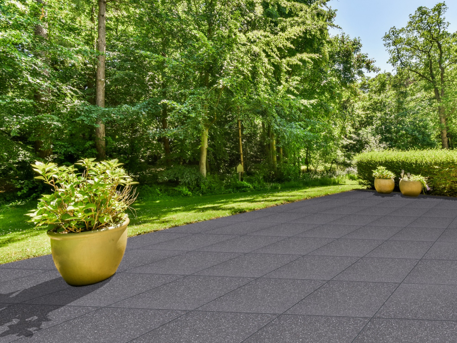

Dekoracyjne płyty MUSSO® - Onyx i Opal
Detale, które ułatwiają planowanie tarasu
Dekoracyjne płyty MUSSO® występują w popularnych formatach 60 × 60 cm oraz 80 × 40 cm, co pozwala układać nawierzchnię klasycznie lub budować bardziej dynamiczny rytm podziałów, zależnie od wielkości tarasu i przebiegu ścieżek. Standardowa grubość płyt TopArte i OneColor wynosi 4 cm, natomiast wariant Diamenti ma 3,8 cm – to drobna różnica, ale na etapie przygotowania schodów, progów i poziomów warto ją uwzględnić, aby uniknąć późniejszych drobnych korekt.

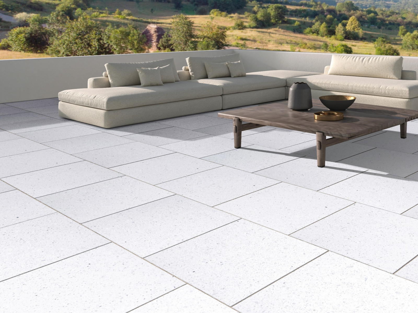

Dekoracyjne płyty MUSSO® - onyx i sahara
Montaż - co powinien wiedzieć inwestor i wykonawca?
Nawet najlepsza płyta nie pokaże swoich zalet, jeśli podłoże będzie wykonane niedbale. W przypadku płyt tarasowych fundamentem jest stabilna, przepuszczalna konstrukcja warstw, która nie „pracuje” pod stopą i nie zatrzymuje wody. Prace zaczynają się od korytowania na głębokość orientacyjnie 20–50 cm (zależnie od gruntu i planowanych warstw), a następnie wykonuje się warstwę filtracyjną, podbudowę oraz podsypkę z grysu. Bardzo praktyczna zasada brzmi: podsypka z kruszywa 2–8 mm pozwala dokładnie poziomować płyty i ułatwia korekty, ale wymaga staranności na etapie niwelacji, bo odwdzięcza się równą powierzchnią dopiero wtedy, gdy jest dobrze przygotowana.

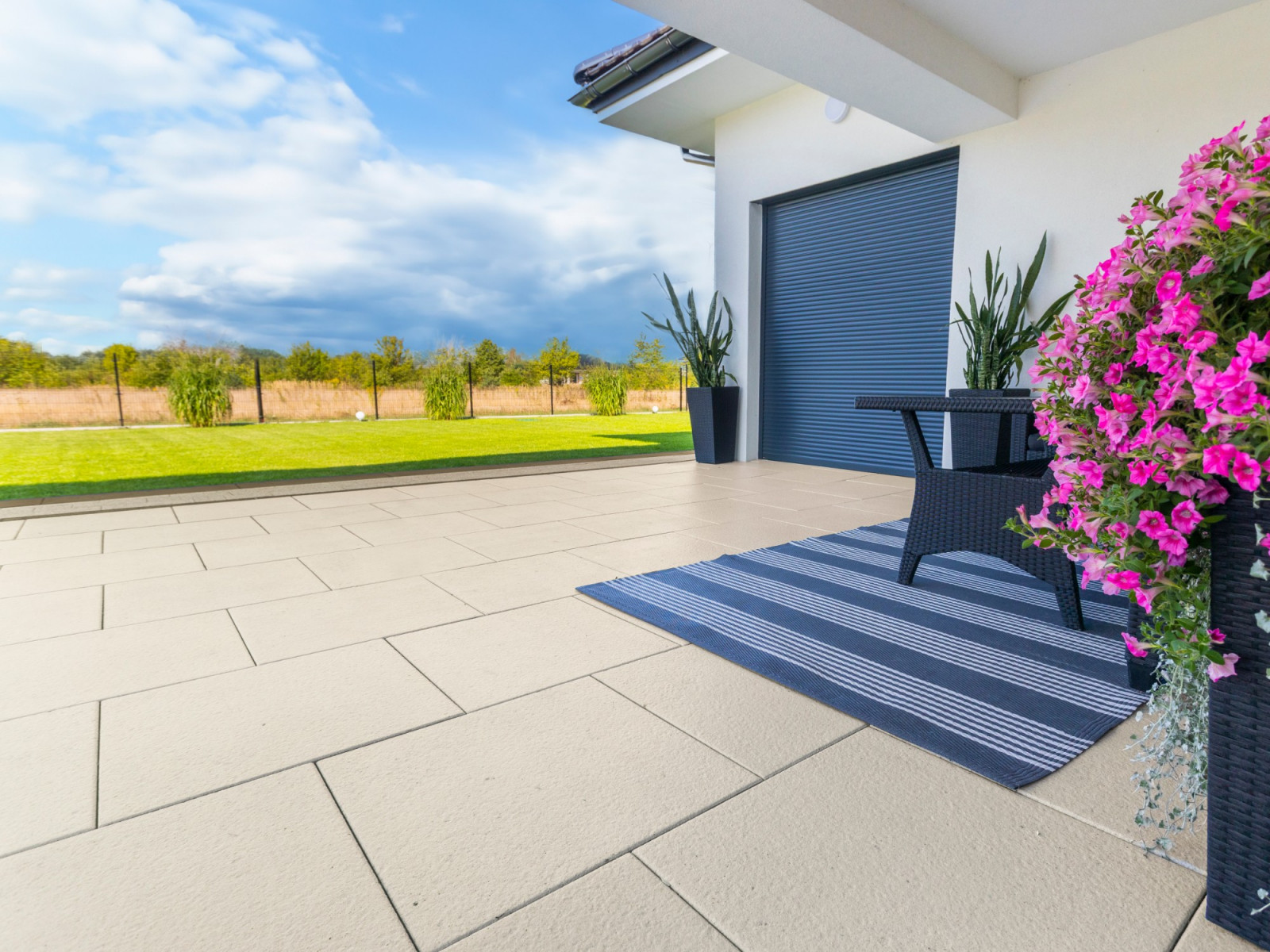

Dekoracyjne płyty MUSSO® - Opal i Cristal
Dekoracyjnych płyt MUSSO® nie wolno dobijać zagęszczarką mechaniczną ani wibratorem. Do ustawienia i dopasowania poziomu stosuje się wyłącznie gumowy młotek, a ewentualne korekty wykonuje się spokojnie, kontrolując płaszczyznę i spadki. Mechaniczne wibracje mogą doprowadzić do uszkodzeń krawędzi i powierzchni, nawet jeśli na pierwszy rzut oka wszystko wygląda poprawnie.
Równie ważne są fugi, bo to one chronią krawędzie przed pracą na styk. W praktyce należy zachować odstęp minimum 3 mm, najlepiej z użyciem krzyżyków dystansowych, aby utrzymać równą szerokość szczelin na całej powierzchni. Układanie płyt bez przerw często kończy się odpryskami na narożach, zwłaszcza gdy nawierzchnia pracuje termicznie i przenosi naprężenia. Ta prosta rezerwa w fugach jest jedną z najtańszych metod utrzymania estetyki tarasu.
Docinanie płyt to kolejny moment, w którym łatwo o trwałe zabrudzenia. Zasada jest jednoznaczna: docinanie wyłącznie na mokro, a pył i mleczko cementowe trzeba natychmiast zmyć wodą. Pozostawienie osadu do wyschnięcia potrafi zostawić trudne do usunięcia ślady, szczególnie na ciemnych nawierzchniach, gdzie każdy nalot jest bardziej widoczny. Jeśli docinki są liczne, warto od razu zaplanować miejsce do cięcia i mycia elementów tak, aby nie przenosić zabrudzeń na gotową już część tarasu.
