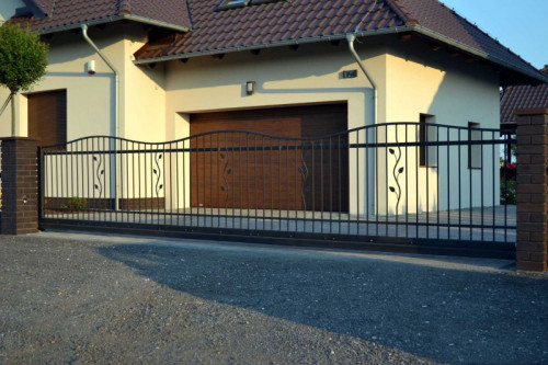

Bramy przesuwne samonośne nie wymagają częstej konserwacji. Najważniejsze jest zapobieganie korozji. Dobrym rozwiązaniem będzie ocynkowanie ogniowe bramy przed montażem, dzięki temu możemy niemalże zapomnieć o rdzy.
Jak dbać o bramy przesuwne samonośne?
Warto zwrócić uwagę by bramy przesuwne nie porastały pnącymi się roślinami, a zimą podczas obfitych opadów śniegu mogły swobodnie się przesuwać.
Pamiętajmy, by nie smarować szyny nośnej (wewnątrz). Taki zabieg może narazić nas na kosztowny serwis lub wymianę. Szyna, podczas poruszania się bramy ulega samooczyszczeniu, zaś nasmarowanie spowodowałoby przyklejenie się zanieczyszczeń. W skrajnych przypadkach zanieczyszczenie szyny może doprowadzić do jej zniszczenia lub uszkodzenia automatu do bramy.
