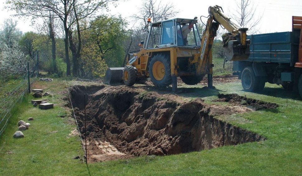

Budowa basenu z bloczków betonowych - krok 1: wykonanie wykopu
Budowa basenu z bloczków betonowych - krok 1: Pierwszy etap budowy basenu to wykonanie wykopu (fot. Basenpool)

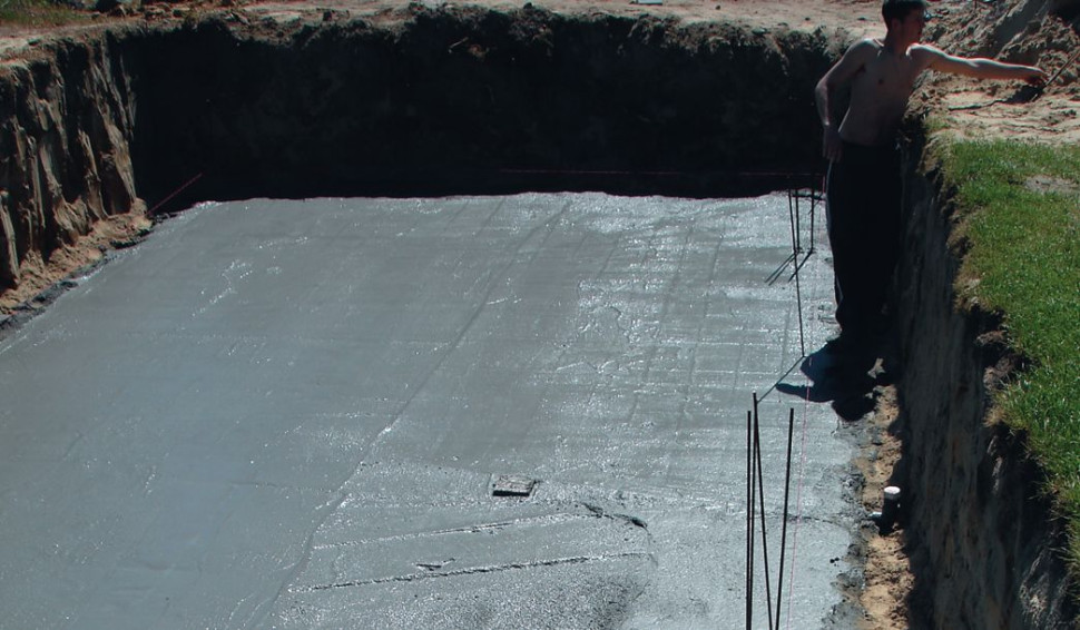

Budowa basenu z bloczków betonowych - krok 2: należy zrobić podsypkę żwirową oraz wykonać siatkę zbrojeniową na dnie, w tym momencie osadza się spust denny oraz wyprowadza zbrojenie na trzpieni
Budowa basenu z bloczków betonowych - krok 2: W wykopie należy zrobić podsypkę żwirową oraz wykonać siatkę zbrojeniową na dnie, w tym momencie osadza się spust denny oraz wyprowadza zbrojenie na trzpienie (fot. Basenpool)
