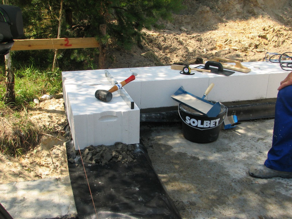

3. Ustalenia potrzebnych narzędzi do murowania:
a. kielni do nakładania zaprawy do cienkich spoin,
b. pacy i struga do szlifowania,
c. zmiotki do zmiecenia pyłu po szlifowaniu,
d. piły do cięcia bloczków,
e. prowadnicy do zachowania przy cięciu prostopadłych i równoległych powierzchni docinanych bloczków,
f. mieszadła do przygotowania zaprawy murarskiej do cienkich spoin.
Potrzebne narzędzia do murowania ścian z betonu komórkowego (na zdjęciu nie ma piły do cięcia bloczków oraz prowadnicy pomocnej przy cięciu)

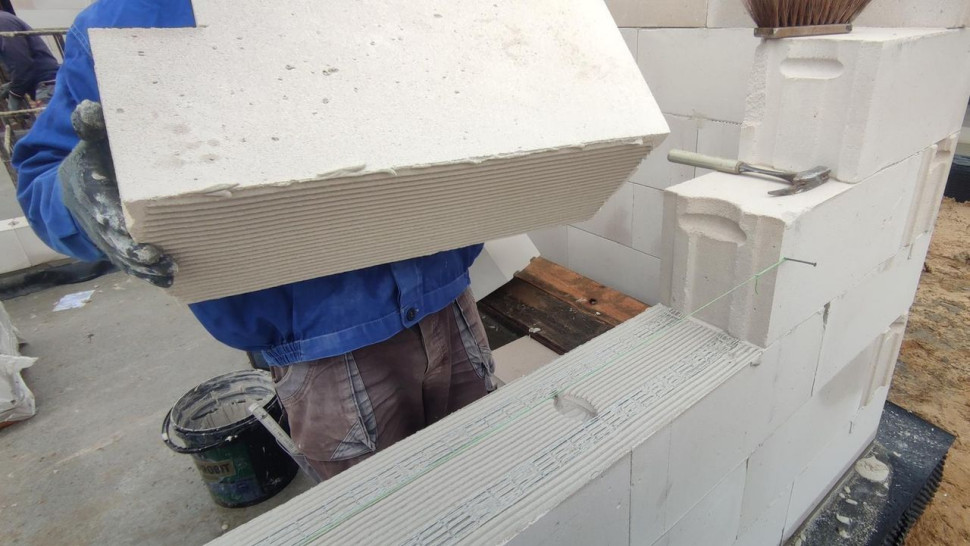

Wznoszenie ścian z bloczków betonu komórkowego wykonuje się łatwo i precyzyjnie

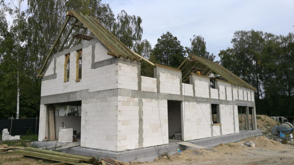

Dom wznoszony z bloczków betonu komórkowego

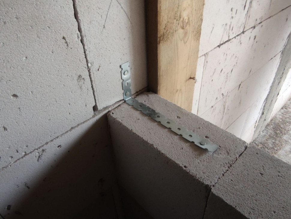

12. Ustalenie zasad wykonania ścian działowych w kontekście:
a. kiedy mogą być wykonane (po rozszalowaniu stropów),
b. jak należy łączyć ściany działowe ze ścianami konstrukcyjnymi,

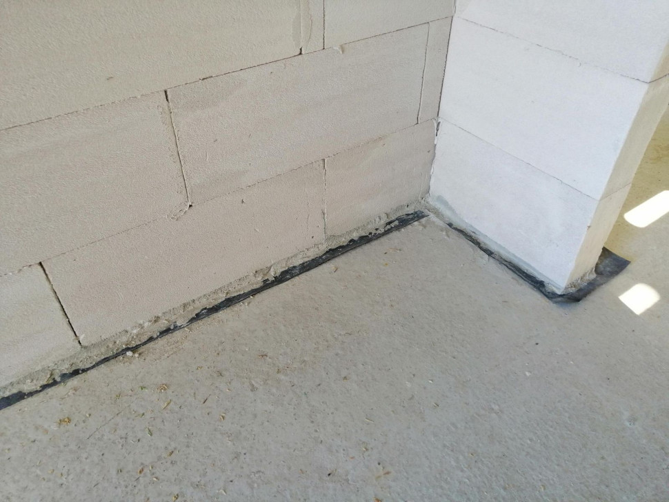

c. jak należy rozpoczynać pierwszą warstwę (na podkładce z folii lub papy oddzielającej od podłoża),

e. zasad wykonania dylatacji pomiędzy ścianami działowymi a stropami.
Ściany z betonu komórkowego od wewnątrz i połączenie muru ze ścianą działową
