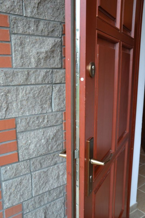

Drzwi zewnętrzne: wzmacniane, na zewnątrz wykończone klejonym warstwowo drewnem, otwierane na zewnątrz, 3 zawiasy, 2 zamki (jeden z wkładkami bębenkowymi), blokada antywyważeniowa, ocieplone.
  • Wymiary 109 × 240 cm,
  • 5 lat gwarancji,
  • producent Eko-Drewno Majewski Suwałki.

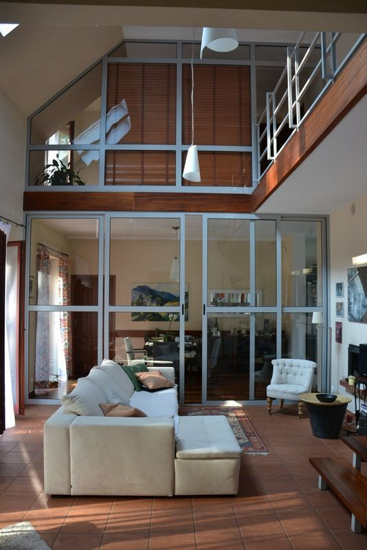

  • Drzwi oszklone: producent Mega Aluminium z Wołomina, w tym 1 szt. czteroczęściowe przesuwne, szkło hartowane, ramy aluminiowe lakierowane proszkowo (system Metra), łączne 467 × 290 cm oraz 2 szt. jednoskrzydłowe, rozwieralne, 100 × 220 cm, po 1 zamku z kluczykiem.

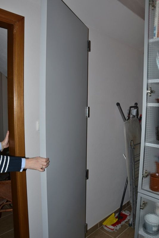

  • Drzwi wahadłowe: 1 szt., pełne, jednoskrzydłowe, 4 zawiasy, 68 × 200 cm.

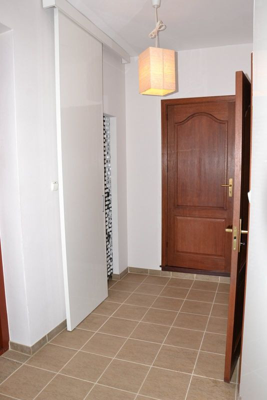

  • Przesuwne drzwi do garderoby w sieni z włoskiego MDF, polakierowane na biało, 85 × 270 cm.

Drzwi zewnętrzne mają blokadę antywyważeniową
Drzwi zewnętrzne mają blokadę antywyważeniową, za co ubezpieczyciel domu daje upust

Decyzja: mam w domu różnorodne drzwi. Zamówiłam wzmacniane drzwi zewnętrzne, aby utrudnić ewentualne włamanie. Dzięki takim drzwiom uzyskuję zniżkę od ubezpieczyciela domu. Pełne drzwi we wnętrzach zastosowałam wszędzie tam, gdzie potrzebujemy intymności i wygłuszenia akustycznego (w kuchni, łazience, pokoju gościnnym, garderobie, kotłowni).

Drzwi dwuskrzydłowe zamówiłam do pokoju TV. Drzwi wahadłowe do pralni. Drzwi przesuwne do garderoby w sieni i składane do szafy. Największym wyzwaniem była realizacja szklanych drzwi w salonie i na antresoli w sypialniach. Wzorowałam się projektem włoskiego projektanta Antonio Citterio. Spodobał mi się w jednym z czasopism. Szklane drzwi dają przestronność.
W salonie i na antresoli niestandardowe drzwi wykonano z aluminium i hartowanego szkła

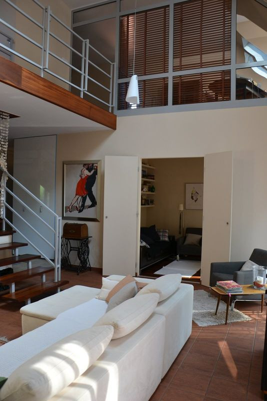

Dwuskrzydłowe drzwi na ściance z płyt k-g. Wymagają przebudowania
Pełne drzwi do łazienki i pokoju gościnnego. Białe lakierowane drzwi przesuwne do garderoby
Wahadłowe drzwi do pralni są zbyt masywne i ciężkie

  • Jestem bardzo zadowolona z drzwi ze szkła i aluminium. Między salonem i jadalnią celowo zamówiłam cztery przesuwne skrzydła. Chciałam mieć większą dowolność w kreowaniu tych wnętrz. Odpowiednio przestawiając meble, mogę mieć 2 przejścia wzdłuż ścian albo pośrodku itd. Każde skrzydło można unieruchomić blokadą. Nie miałam większych problemów ze znalezieniem solidnego producenta dużych przeszklonych drzwi w ramach aluminiowych. Celowo szukałam go w pobliżu miejsca zamieszkania, na wypadek ich uszkodzenia. Nie ma z nimi żadnych kłopotów! Skrzydła są lekkie, sprawnie się przesuwają. I hartowane szyby, i ramy z aluminium sprawdziły się. W domu mieszkają tylko dorośli z energią utrzymywaną w ryzach, więc nie ma problemów z pozostawianiem śladów na szkle. Radzę jednak być czujnym podczas montażu innych elementów, sąsiadujących ze szklanymi drzwiami. Monterzy aluminiowych balustrad na antresoli, spawając je, uszkodzili powierzchnię szkła. Iskry wypaliły drobne dziurki.
  • Podobają mi się mieszkania w amfiladzie, dlatego po drugiej stronie salonu zastosowałam dwuskrzydłowe rozwieralne drzwi (do pokoju TV). Aby nie były zbyt widoczne, mają kolor ścian. Nie mają ościeżnic - duży błąd! Niestety zamontowano je na nieodpowiednich zawiasach, które podczas użytkowania odkształciły się. Realizując projekty na podstawie zdjęć, warto skonsultować wykonanie i montaż z architektem, aby uniknąć technologicznych wpadek.
  • Drzwi do pralni są wahadłowe. Ułatwiają wynoszenie prania w misce. Starsze osoby (np. mama) nie zdążają jednak wyjść z pralni zanim skrzydło się zamknie. Mama ma boleśnie poobcierane pięty. Skrzydło powinno być mniej masywne i lżejsze. Żałuję, że nie zamontowałam tam drzwi przesuwnych, tak jak zrobiłam niedawno w garderobie w sieni. Bardzo dobrze sprawdzają się również łamane drzwi do szafy.
