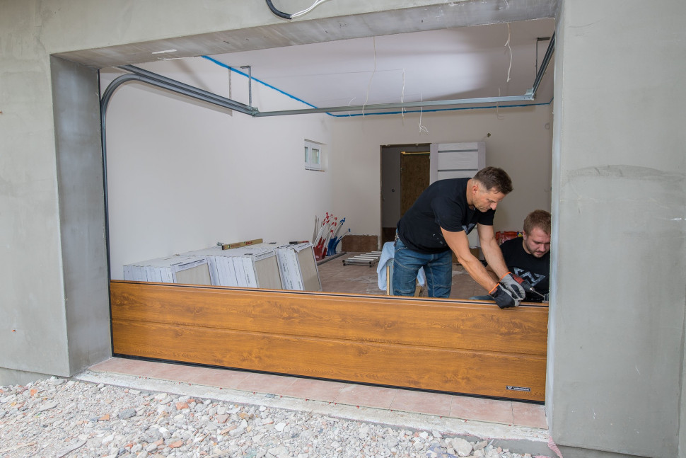

Tynkowanie ścian i wylewka
Z punktu widzenia montażu bramy najważniejsze jest, aby:
  1. Ściany i nadproże były równe i otynkowane - zapewnia to właściwe zamocowanie prowadnic i dobre uszczelnienie.
  2. Posadzka była wypoziomowana - dolna uszczelka bramy musi się równo opierać o podłoże, by zapobiec powstawaniu szpar, przez które "ucieka" ciepło.
Wielu specjalistów zaleca wykończenie garażu "do końca" (pomalowane ściany, położone płytki) jeszcze przed montażem. Firma WIŚNIOWSKI przy bramie Prime wręcz wymaga zakończenia wszelkich prac wykończeniowych, aby uniknąć późniejszego zabrudzenia lub uszkodzenia nowych elementów.

Przygotowanie otworu do montażu bramy garażowej krok po kroku
Janusz Mucha, specjalista do spraw szkoleń produktowych firmy WIŚNIOWSKI, podkreśla, że ten proces zaczyna się na długo przed pojawieniem się monterów na miejscu.
Odpowiednio zaizolowane ościeże (szpalety) to klucz do ograniczenia strat ciepła i zachowania właściwości termoizolacyjnych bramy, szczególnie jeśli mówimy o bramach segmentowych, takich jak np. brama UniTherm. Najczęściej stosuje się wypełnienie styropianem, zwłaszcza gdy konieczna jest korekta wymiarów otworu. Na etapie przygotowania warto zadbać o równe i starannie wytynkowane ściany, co ma bezpośredni wpływ na dobre doszczelnienie bramy i zapobieganie mostkom termicznym - miejscom, przez które ucieka ciepło.
Zarówno dokładne doszczelnienie obwodu, jak i równa posadzka z wykonanym poziomem wylewki pozwalają uniknąć powstawania szczelin przy dolnej uszczelce, dzięki czemu cała przegroda jest bardziej efektywna termicznie.

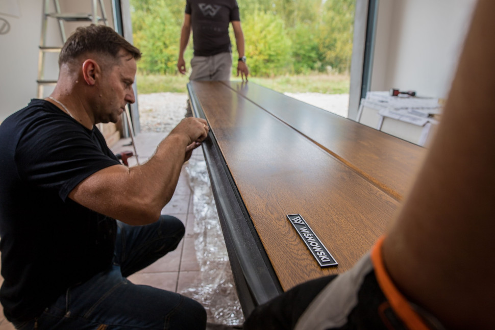

Montaż bramy przed zakończeniem wszystkich prac?
Wielu inwestorów, chcąc przyspieszyć wykończenie domu, decyduje się zamontować bramę, zanim wyleją ostateczną posadzkę w garażu. Firma WIŚNIOWSKI rekomenduje odwrotną kolejność - najpierw wylewka, potem brama. Jeśli jednak nie ma takiej możliwości, należy:
  • Zabezpieczyć bramę i prowadnice przed pyłem i ewentualnymi uszkodzeniami podczas dalszych prac murarskich czy malarskich.
  • Ustalić finalny poziom posadzki - brama nie może "wisieć" w powietrzu po podniesieniu wysokości podłoża. Szpara między skrzydłem a podłogą prowadzi nie tylko do strat ciepła, ale może też powodować niefunkcjonalność uszczelki dolnej.
W praktyce bywa, że drobne prace wykończeniowe w garażu jeszcze trwają, a brama jest już zamontowana. Wtedy szczególnie ważne jest zachowanie czystości i unikanie silnego zawilgocenia powietrza.

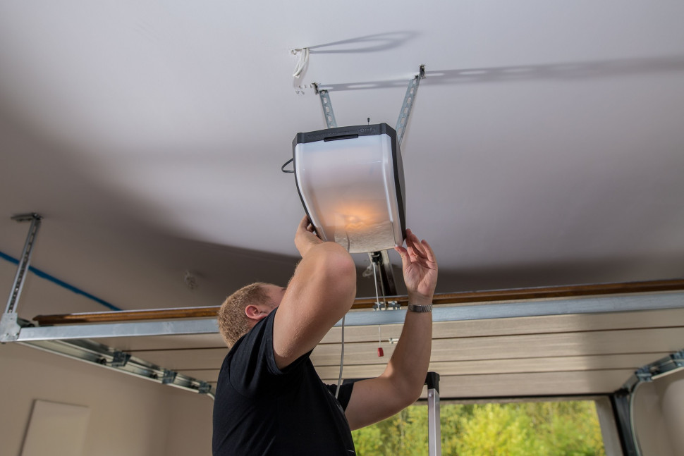

Instalacje elektryczne
Wymogi dotyczące zasilania bramy z napędem
Wszystkie prace elektryczne, w tym doprowadzenie przewodów zasilających, powinny być wykonywane przez osoby z odpowiednimi uprawnieniami (SEP). Pozwala to uniknąć nieprawidłowych podłączeń, które mogłyby w dłuższej perspektywie prowadzić do zakłóceń w pracy napędu lub nawet do jego uszkodzenia. Zaleca się również unikać sytuacji, w których brama jest zmuszana do pracy przy napotkaniu przeszkody (na przykład przy zamykaniu na siłę, gdy pod skrzydłem bramy stoi samochód czy inna bariera), ponieważ może to spowodować przeciążenie mechanizmu, spadnięcie linek z bębnów lub poluzowanie napędu.
Lokalizacja gniazdka i przewodów elektrycznych
Zaleca się umieszczenie gniazdka blisko automatu bramy, aby nie było konieczności prowadzenia długich i narażonych na uszkodzenia przewodów. Monterzy zwracają uwagę na rodzaj sufitu (betonowy czy ażurowy) i ewentualne belki konstrukcyjne, ponieważ mogą one wpływać na sposób montażu napędu i prowadnic.
Wiele zależy od samego projektu garażu: w niektórych sytuacjach może okazać się konieczne przesunięcie punktu zasilającego lub zastosowanie niestandardowych rozwiązań, szczególnie gdy w grę wchodzą dodatkowe akcesoria, takie jak fotokomórki czy lampy sygnalizacyjne. Fotokomórki, które są jednym z ważniejszych elementów bezpieczeństwa, również wymagają podłączenia elektrycznego, dlatego odpowiednie rozmieszczenie przewodów na etapie budowy znacząco ułatwia późniejszy montaż bramy.
Umieszczenie gniazdka blisko automatu bramy to najlepsze rozwiązanie (fot. Wiśniowski)
