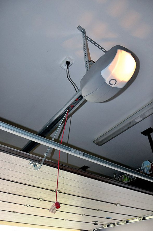

Siłownik do bramy o wym. 4750 x 2250 mm ma siłę uciągu 1150 N i mechanizm łańcuchowy
Nowy siłownik do bramy o wym. 4750 x 2250 mm ma siłę uciągu 1150 N i mechanizm łańcuchowy.

  • Tomek: początkowo napęd, o sile uciągu 600 N, pracujący na pasku kewlarowym, zamontowano na bocznej prowadnicy. Po dwóch latach zaczęły się problemy - brama nie domykała się, albo odbijała od podłoża i leciała do góry. Kilka razy udało się wyregulować siłę uciągu, ale co jakiś czas problem powracał. Zawołałem więc innego speca od bram. Od razu orzekł, że przy tak szerokiej i ciężkiej bramie nie powinno się stosować napędu z boku, tylko na górze. Takie położenie, jak u nas, powodowało tendencję do skręcania sprężyn w prowadnicach.
    Napęd ostatecznie wyzionął ducha, gdy przypadkowo w jego mechanizm wkręcił się plastikowy worek. W 2014 r. wymieniłem go na nowy. Tym razem ma 1150 N siły uciągu i mechanizm łańcuchowy, a fachowiec zamontował go na prowadnicy górnej. Różnica jakościowa jest ogromna! Poprzednio brama skrzypiała i wolno się poruszała, obecnie pracuje szybko, płynnie i cicho. No i się nie psuje. W praktyce trochę przeszkadza, że ma gorzej działające piloty, stare otwierały bramę z odległości 100 m, a obecne - łapią sygnał praktycznie dopiero pod wjazdem na działkę.
    Cała przeróbka, czyli naprawa wrót i montaż napędu trwały niecałą dniówkę. Wniosek - montaż bramy i napędu warto powierzyć wyspecjalizowanym fachowcom. Ja kupiłem elementy bramy w firmie, w której wybrałem stolarkę okienną i drzwiową, a montowali je podczas budowy murarze, wstawiający okna. Gdzieś komuś uleciały ważne szczegóły doboru i montażu napędu!

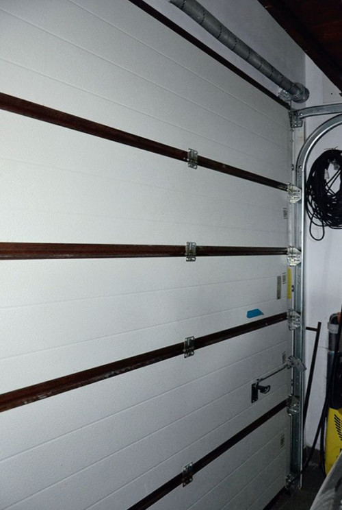

Bramę, od strony wnętrza garażu, wykończono laminatem w białym kolorze
Bramę, od strony wnętrza garażu, wykończono laminatem w białym kolorze.
