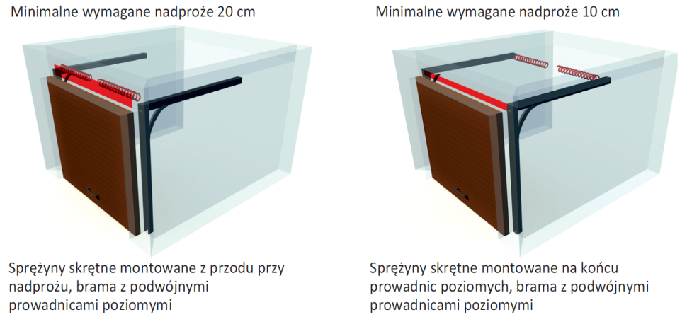

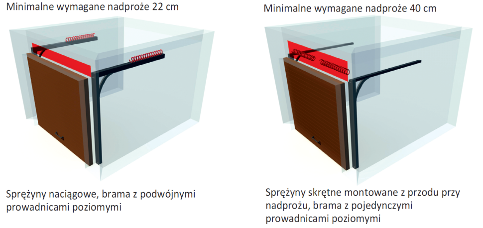

- Nie, różnice są znaczące. Bramy segmentowe instaluje się za otworem wjazdowym, w wykończonym, otynkowanym i pomalowanym garażu, w którym wykonana jest także posadzka. Wysokość nadproża musi mieścić się w zakresie od 10 do 40 cm, w zależności od modelu bramy. W przypadku skrzydeł otwieranych do góry, prowadnicę mocuje się do ścian garażu. Prowadnicę dla bramy otwieranej na bok umieszcza się zaś na nadprożu, ścianie lub w posadzce.
W zależności od wysokości nadproża, dostępne są różne rodzaje sprężyn i typy prowadzeń bram
segmentowych. Na rysunkach pokazano poprawny montaż w odniesieniu do wysokości nadproża
W zależności od wysokości nadproża, dostępne są różne rodzaje sprężyn i typy prowadzeń bram segmentowych. Na rysunkach pokazano poprawny montaż w odniesieniu do wysokości nadproża

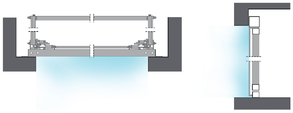

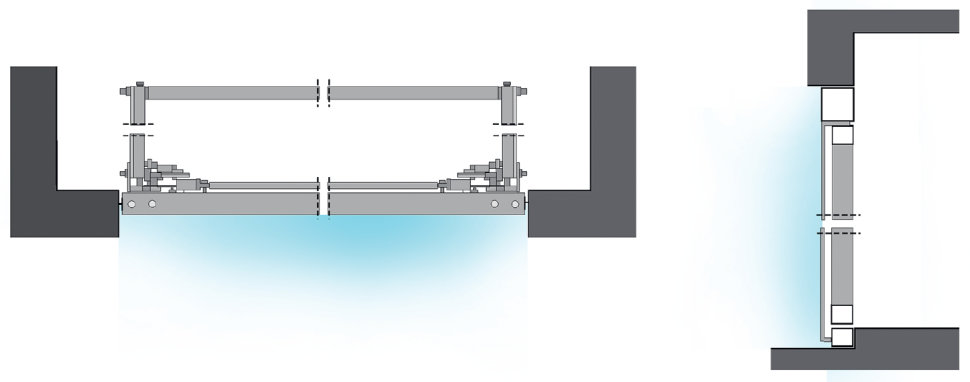

Z kolei bramy uchylne montuje się przeważnie w świetle otworu (można je zamontować za otworem, ale trzeba pozostawić szczeliny pomiędzy krawędziami otworu a skrzydłem). Proszę jednak pamiętać, że brama otwiera się do góry i zwykle zmniejsza wysokość garażu o około 20 cm. Ściany pomieszczenia powinny zostać wcześniej otynkowane, natomiast trzeba wstrzymać się z wykonaniem posadzki, gdyż próg bramy jest osadzany w podłodze. W tym przypadku nadproże powinno mieć ok. 10 cm wysokości.
Montaż bramy uchylnej w świetle otworu wjazdowego
Montaż bramy uchylnej za otworem wjazdowym
