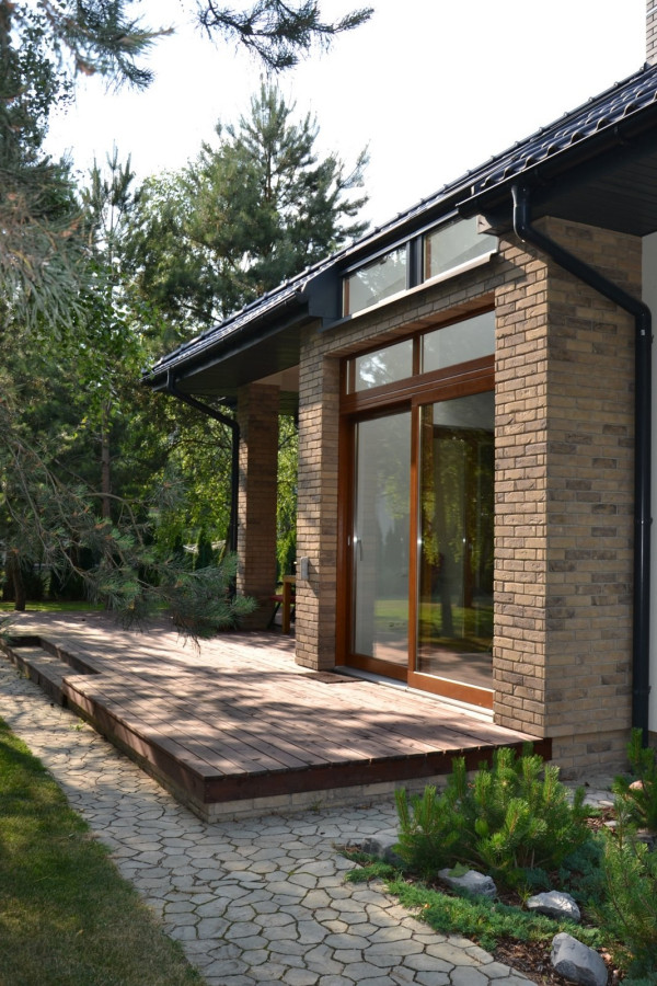

Podmurówkę wykończyłem identyczną okładziną z płytek klinkierowych, jaką dobrałem na mur przy jadalni. Trzy różne materiały elewacyjne pasują do siebie i są trwałe, a przy okazji sprawiają, że każda elewacja jest ciekawa i inna.

  • Jestem zadowolony z każdego z zastosowanych materiałów. Odporny na czynniki zewnętrzne tynk wygląda jak nowy, podczas gdy tynk mineralny na domu mojej siostry, który również stoi w lesie, jest już cały zielony od nalotu. Okładzina z płytek klinkierowych dobrze się sprawdza na ścianie i na podmurówce. Zaobserwowałem, że okap o dł. 80 cm skutecznie chroni elewacje przed zacinającym deszczem lub śniegiem.
Elewację przy tarasie i jadalni wykończono okładziną z płytek klinkierowych
