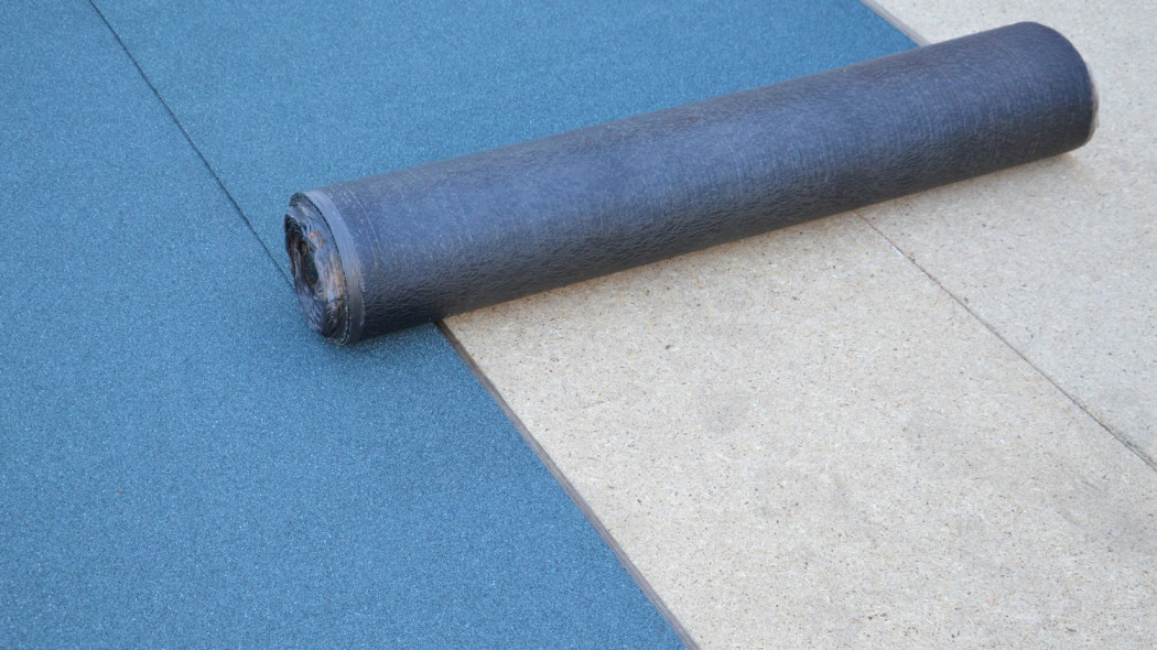

Kiedy można położyć na dachu nową papę na starej, a kiedy ją zerwać? Papa SUPERBIT SBS jest idealnie dostosowanym rozwiązaniem do wykonywania szczelnej izolacji na deskowaniu. (fot. Izolacja - Jarocin)
Odpowiedź eksperta: Sposób renowacji pokrycia dachowego zależeć będzie przede wszystkim od stanu istniejącego pokrycia.
Jeśli papa leży równo, bez pofałdowań i jest dobrze przymocowana do podłoża, to można ją pozostawić jako podkład pod nowe pokrycie papą wierzchniego krycia.
Natomiast przy złym jej stanie, należy zerwać całe istniejące pokrycie i ułożyć dwie warstwy papy (podkładową i nawierzchniową) - najlepiej termozgrzewalnej - bezpośrednio na deskowaniu.
