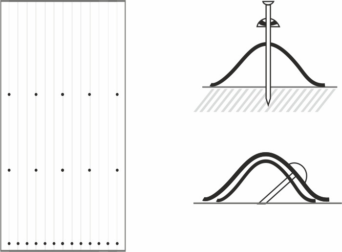

Montaż należy rozpocząć od dolnego narożnika pokrycia dachowego - po przeciwnej stronie od przeważającego kierunku wiatru, równolegle do okapów. Do mocowania wystarczą ocynkowane gwoździe, które wbija się:
  • na co drugiej fali,
  • u szczytu fali,
  • zawsze tam gdzie napotykamy zakład.
Do mocowania falistych płyt bitumicznych wystarczą ocynkowane gwoździe. fot. Robelit

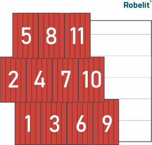

Na ostatniej fali, w miejscu łączenia płyt, gwoździe należy mocować ukośnie, co lepiej dociska brzeg płyty zapobiegając unoszeniu się jej krawędzi.Płyty przytwierdza się do drewnianej konstrukcji pamiętając o użyciu uszczelek. Ułożenie płyt obrazuje poniższy schemat.
Kolejność mocowania bitumicznych płyt dachowych. fot. Robelit
