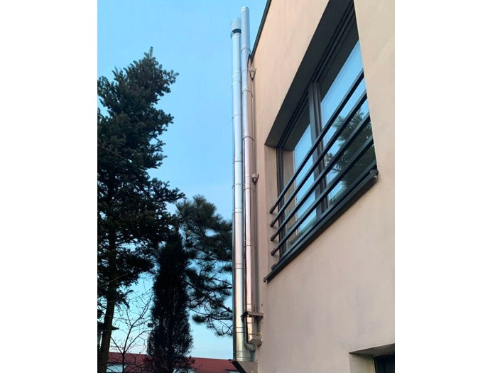

Co jest istotne w wyborze kanału wentylacyjnego?
Efektywność wymiany powietrza jest wprost proporcjonalna do wysokości kanału wentylacyjnego, nazywanego popularnie kominem wentylacyjnym. To dlatego największy problem z wentylacją mają pomieszczenia zlokalizowane na piętrze lub poddaszu.
Kanały wentylacyjne muszą mieć odpowiednią też średnicę, a optymalnie jest, gdy mają przekrój okrągły, a nie kwadratowy, ponieważ wpływa to na zmniejszenie oporów przepływu. W przypadku kanałów zewnętrznych, które często stosowane są w kamienicach i starszych budynkach zaadoptowanych na budynki wielorodzinne, bardzo istotna jest też odporność na warunki atmosferyczne.
- Kominy wentylacyjne muszą być odpowiednio zabezpieczone przed korozją, a to wiąże się z jakością wykonania i wyborem odpowiednich materiałów - wyjaśnia Marek Lis, Manager ds. Inwestycji MK sp. z o.o.
- Równie ważne jest zabezpieczenie całej instalacji przed opadami atmosferycznymi. Stosuje się w tym celu odpowiednie nasady na końcówce komina (które również zabezpieczają przed ciągiem wstecznym), a u jego podstawy należy zapewnić odwodnienie. W obliczu występujących w ostatnich latach coraz gwałtowniejszych i groźniejszych zjawisk takich jak silny wiatr, a nawet trąby powietrzne, ważne są też odpowiednie elementy mocujące, które zabezpieczają komin przed takimi sytuacjami.
Niemniej istotny jest również aspekt odpowiedniej izolacji.
- Żeby system wentylacji grawitacyjnej był sprawny, musi być zachowany warunek różnicy temperatur. Dlatego zewnętrzny kanał wentylacyjny musi być odpowiednie odizolowany w całym przebiegu przewodu – to zapobiegnie osłabieniu ciągu lub nawet jego odwróceniu – dodaje ekspert.
Przykładowy system do wentylacji grawitacyjnej: MKD Air
Dwuścienny izolowany system przeznaczony jako samodzielny komin do wentylacji grawitacyjnej. Może być prowadzony wewnątrz i na zewnątrz budynku. Z uwagi na sposób montażu może być umiejscowiony w dowolnej lokalizacji.
