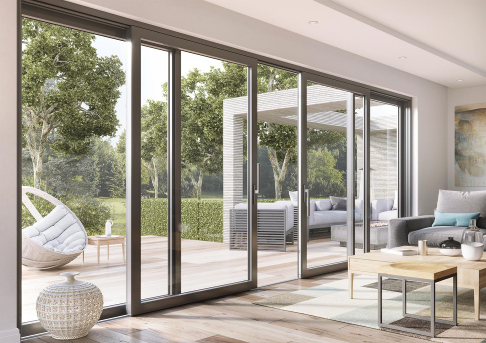

Okno podnoszono-przesuwne Vetrex Slide
W przypadku okien o bardzo dużych rozmiarach polecany jest system podnoszono-przesuwny. Cechuje się on dużą wytrzymałością, dlatego pozwala na przeszklenie całych ścian. Dla przykładu wymiary modelu Vetrex Slide dochodzą do 6,5 m szerokości i 2,7 m wysokości. Zależnie od projektu budynku i potrzeb mieszkańców przeszklenia wykonuje się z 2-4 kwater. Dostępne są też różne opcje otwierania.
Jeśli chcemy uzyskać bardzo szerokie przejście, można zamontować okno podzielone na cztery części z dwoma środkowymi skrzydłami rozsuwanymi na boki. Do zalet systemu podnoszono-przesuwnego należy również niski próg. Mierzy on około 2 cm, dlatego wyjście na taras jest komfortowe i bezpieczne. Z kolei funkcja wentylacji umożliwia wietrzenie pomieszczenia, podczas gdy okno pozostaje zamknięte.

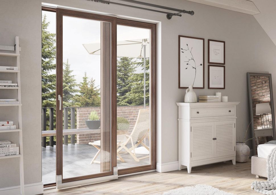

Okno odstawno-przesuwne Patio Air Vetrex
Przy nieco mniejszych przeszkleniach można wybrać system odstawno-przesuwny lub uchylno-przesuwny. Przykładowo okna odstawno-przesuwne Patio Air Vetrex i uchylno-przesuwne Patio Automatic Vetrex osiągają do 3 m szerokości i 2,5 m wysokości. Pierwszy z modeli ma także funkcję mikrowentylacji. Skrzydło odstawione od ramy jednakowo na całym obwodzie pozwala na efektywną wymianę powietrza. W tym czasie okno jest nadal zaryglowane. Oba systemy wyposażone są w specjalne hamulce zapewniające łagodne domykanie.

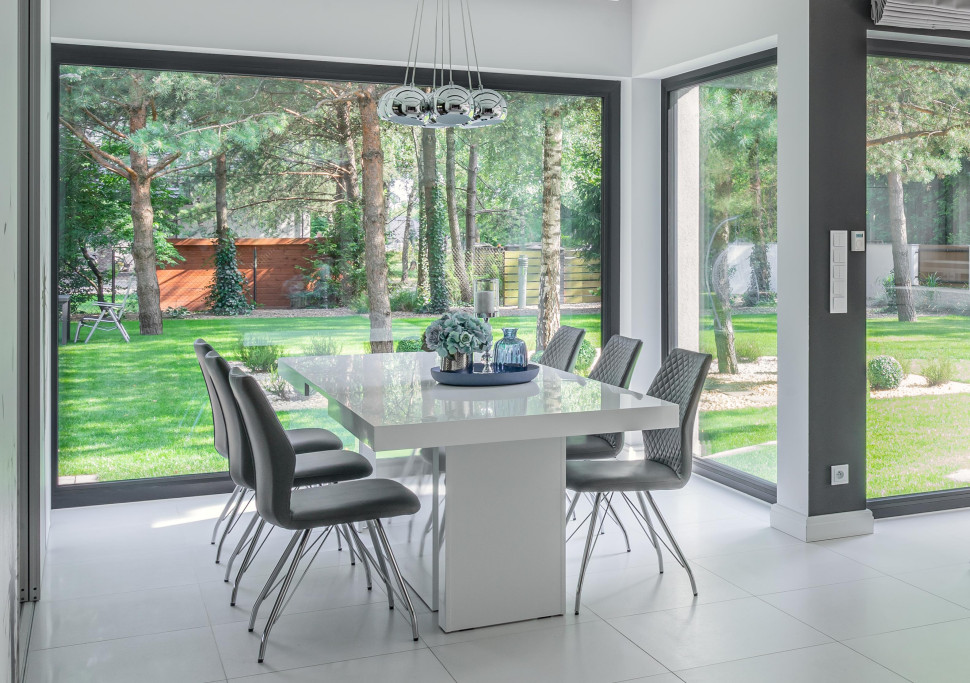

Fixy, czyli okna nieotwierane
Tworzenie szklanych witryn bez żadnych podziałów umożliwiają okna stałe. Tego typu rozwiązanie cieszy się coraz większą popularnością. Okna nieotwierane nie mają okuć, których wytrzymałość warunkuje maksymalny wymiar skrzydła. Dlatego można je wykonać w znacznie większych rozmiarach niż modele rozwierne. Wymiary stałych okien Vetrex mogą sięgać nawet 3 m szerokości i 2,7 m wysokości przy założeniu maksymalnej wagi szklenia do około 350 kg. Fixy mogą być szklone bezpośrednio w ramie bądź w skrzydle. W tym drugim przypadku wyglądem przypominają typowe okna, ale nie mają funkcji otwierania.
Okna nieotwierane - Fixy
W domach jednorodzinnych zazwyczaj łączy się modele stałe, jak i otwierane. Warto pamiętać, że w budynkach z wentylacją grawitacyjną fixy nie powinny przekraczać połowy przeszkleń zamontowanych w części mieszkalnej. W przypadku wentylacji mechanicznej nie ma takich wymogów.

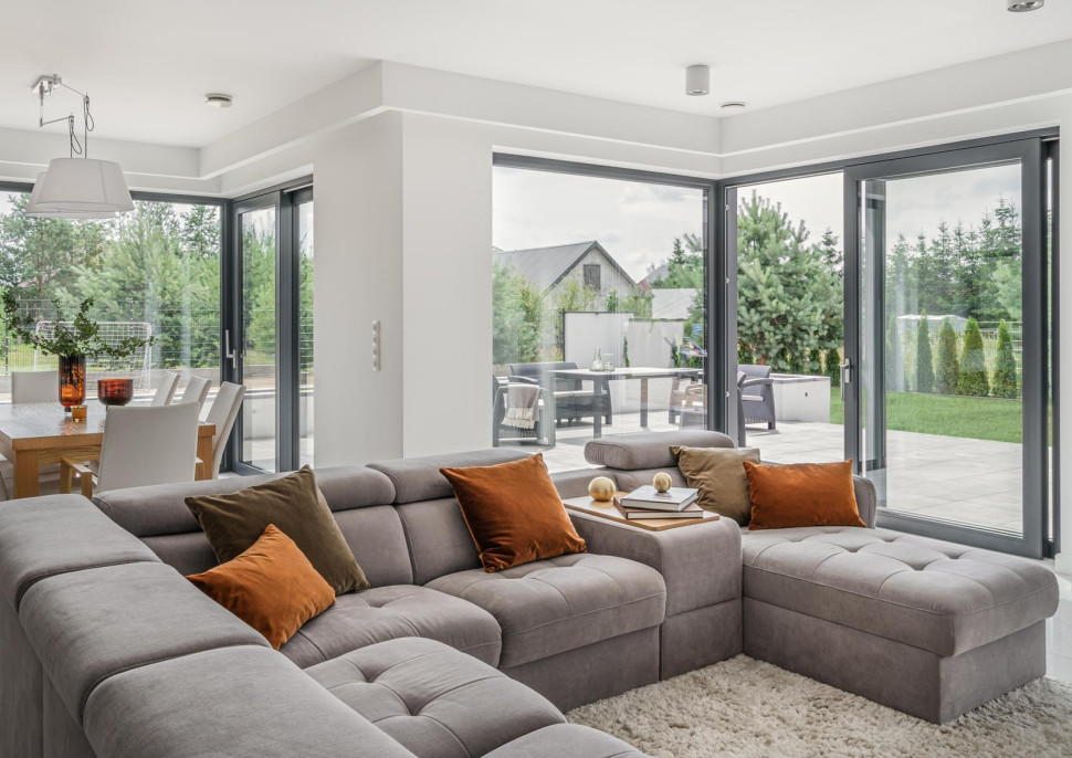

Okna narożne Vetrex
Rozmieszczone na dwóch ścianach tafle szkła zapewniają widok na różne strony świata. Okna narożne dostępne są w dwóch wariantach – ze słupkiem lub z szybami łączonymi na step. Te pierwsze mają w narożniku profil okienny, który pełni funkcję wspornika. Można je wykonać zarówno w wersji stałej, jak i otwieranej. Najczęściej wybierane są konstrukcje z jednym skrzydłem ruchomym. W przypadku dwóch skrzydeł ruchomych konieczne jest zastosowanie szerszego słupka. W tym systemie ramy okienne da się połączyć nie tylko pod kątem prostym, ale możliwe jest również tworzenie wielokątnych wykuszy.
Przeszklenia narożne otwierane

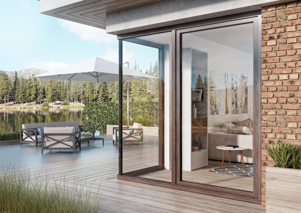

Ciekawym rozwiązaniem są przeszklenia narożne bez słupka, tzw. Glass Corner. Krawędzie szyb zostały w nich połączone za pomocą specjalnego silikonu odpornego na warunki atmosferyczne, dzięki czemu nie ma łącznika kątowego. Nadaje to oknom bardziej nowoczesny wygląd i zapewnia jeszcze większą ilość naturalnego światła. Naroża ze stepem są nieotwierane. Można je jednak zestawić z innymi rodzajami okien, np. przesuwnymi.
Przeszklenie narożne stałe - Glass Corner

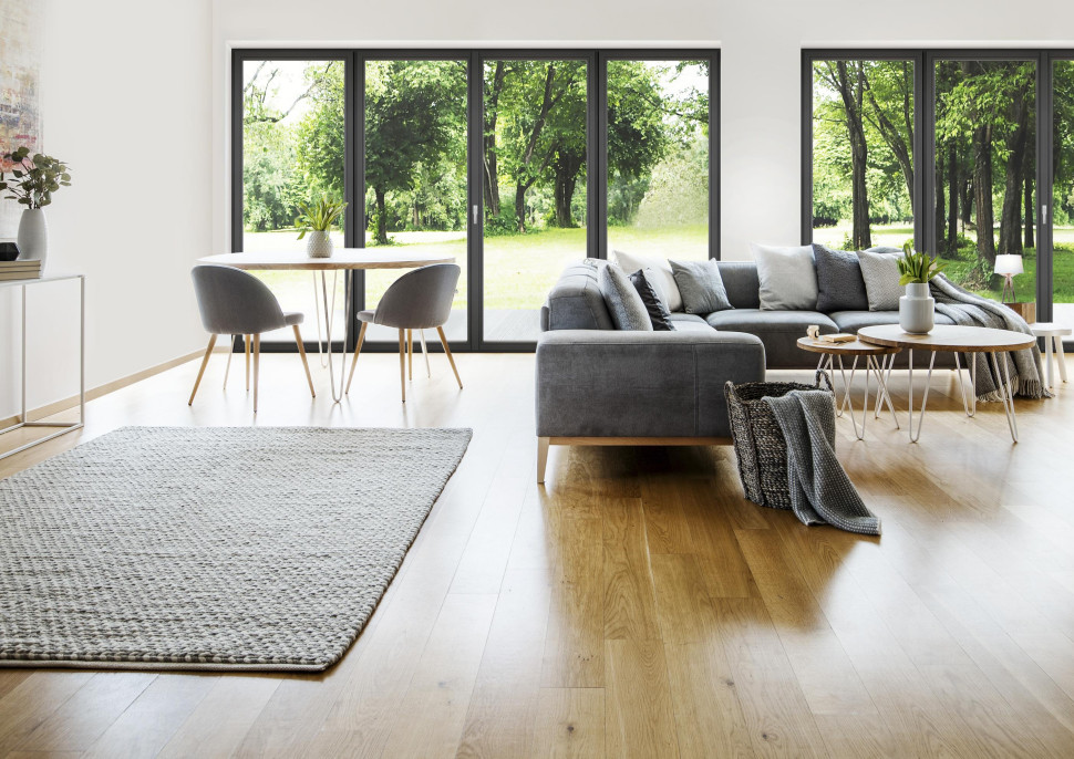

Węższe ramy okienne
Do nowoczesnych domów chętnie wybierane są okna o smuklejszych profilach. Lepiej komponują się one z geometrycznymi bryłami budynków i minimalistycznym wystrojem wnętrz. Węższe profile pozwalają na zwiększenie powierzchni przeszklenia i sprawiają, że wnętrza są lepiej doświetlone.
Okno LUM'UP
Okno LUM'UP
Dodatkowo elementy konstrukcyjne stają się mniej widoczne. Przykładowo w systemie LUM’UP Vetrex skrzydło ma wysokość zaledwie 68 mm, a złożenie ruchomego słupka wynosi 108 mm. Dzięki temu do pomieszczeń wpada do 27 proc. więcej naturalnego światła.

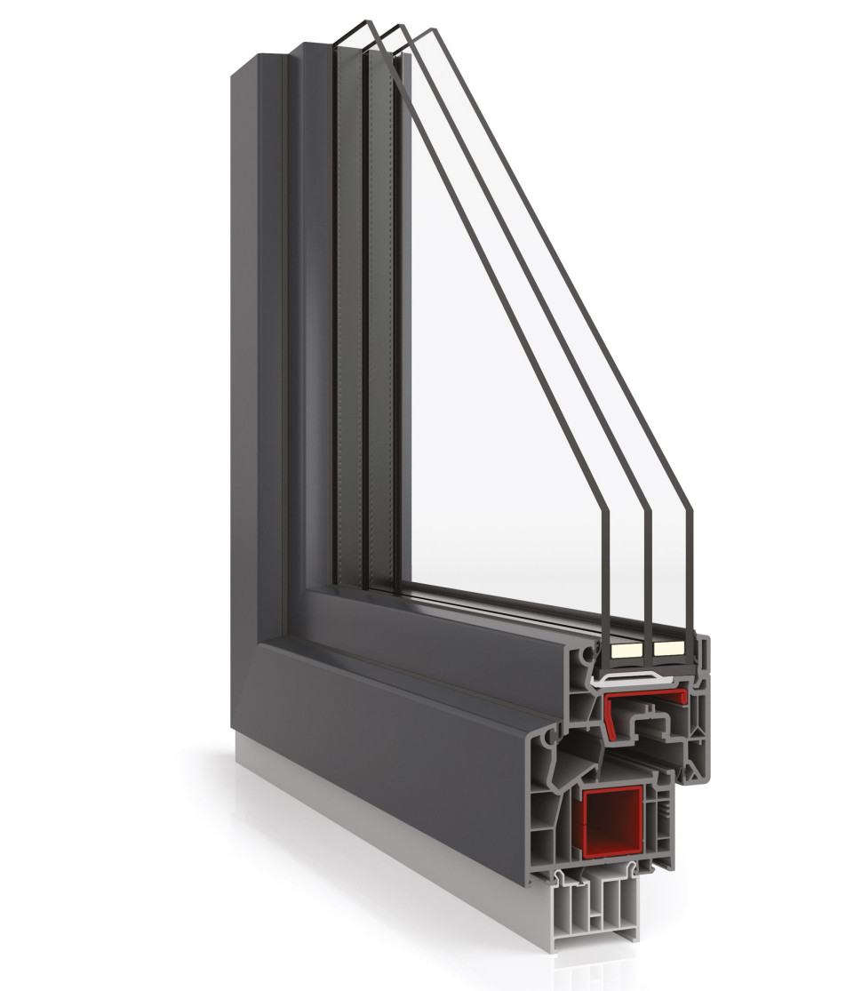

Przy zakupie okien w dużych rozmiarach warto zwrócić uwagę na rodzaj profili i okucia. W przypadku modeli z PVC najbardziej stabilne są profile klasy A. Mają one grubsze ścianki zewnętrzne, co wpływa na większą sztywność i odporność na zmiany temperatur. Znaczenie mają również zastosowane wzmocnienia. Wykonuje się je głównie ze stali ocynkowanej o grubości od 1,5 mm do 3 mm. Im grubsza stal, tym sztywniejsze profile.
Profil LUM'UP Vetrex
W przypadku okien otwieranych istotnym elementem są także okucia. Od ich wytrzymałości zależy komfort użytkowania. Nośność standardowych okuć montowanych w systemach podnoszono-przesuwnych dochodzi do 300 kg, natomiast w systemach odstawno-przesuwnych i uchylno-przesuwnych może wynosić do 150 kg.

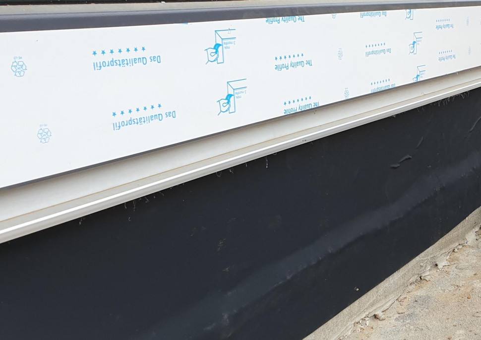

Zewnętrzna hydroizolacja progu tarasowego
Zaleca się wykonanie montażu warstwowego, który potocznie nazywany jest "ciepłym". Polega on na wypełnieniu przestrzeni pomiędzy ramą a ościeżem pianką montażową i zabezpieczeniu jej odpowiednimi materiałami izolacyjnymi. Od strony pomieszczeń umieszcza się taśmę paroszczelną lub o zmiennym oporze dyfuzyjnym, która blokuje przenikanie wilgoci zbierającej się w budynku. Od zewnątrz stosuje się taśmę paroprzepuszczalną lub o zmiennym oporze dyfuzyjnym.
Przy oknach sięgających do podłogi zewnętrzną hydroizolację stanowi fartuch EPDM. "Ciepły montaż" może również zostać przeprowadzony przy użyciu taśm rozprężnych. Duże przeszklenia montuje się zarówno w murze, jak i w warstwie ocieplenia. W tym drugim przypadku okna są osadzane na specjalnych systemach montażowych.
