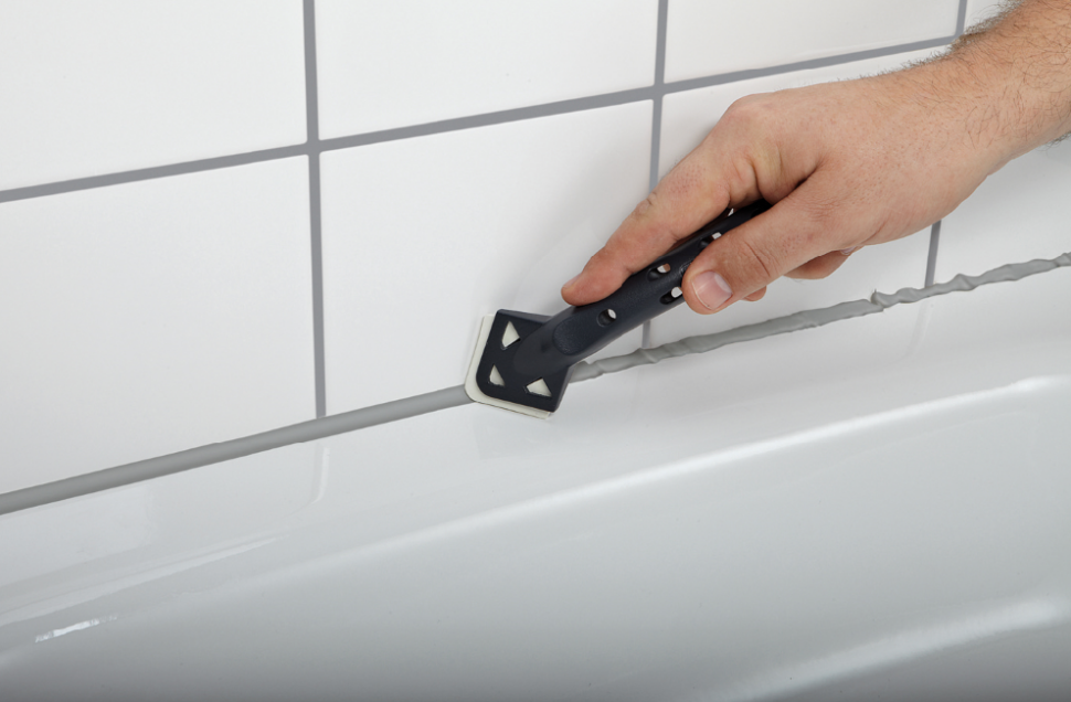

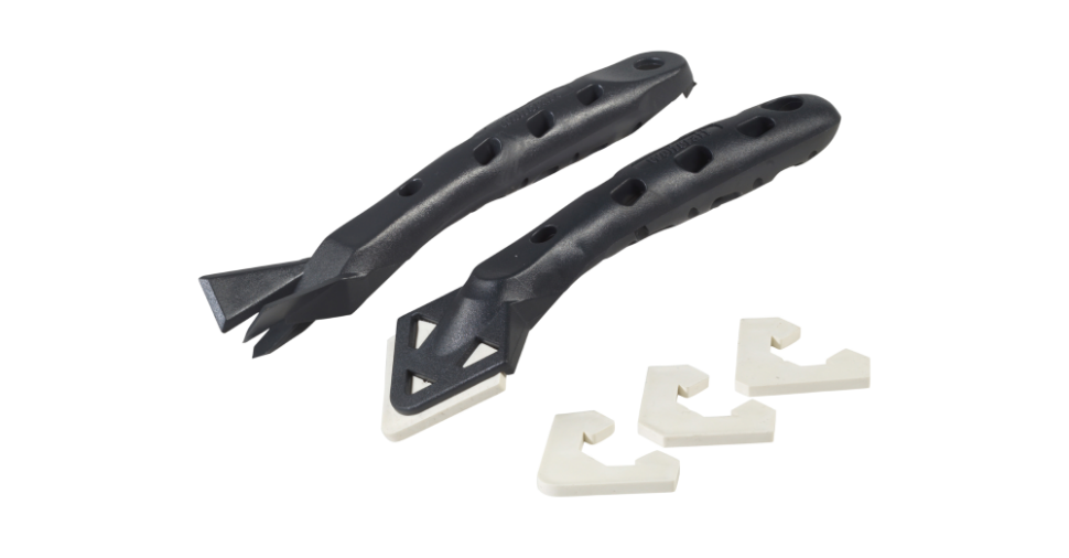

Na początku zabezpieczamy miejsce pracy korzystając z folii malarskiej. Zaczynamy od nóża tapeciaka. - Ważne jest, aby nóż był wyposażony w ostre i dobrej jakości ostrze. Istotną cechą w trakcie pracy jest antypoślizgowy uchwyt oraz wbudowany łamacz i zapasowe ostrza noża - zwraca uwagę Krzysztof Pacanowski, Menadżer Produktu marek Abraboro i Wolfcraft z firmy LŁ. Rozpoczynamy pracę. Stary materiał usuwamy dokładnie i starannie. Po wstępnym wycinaniu nożem możemy później skorzystać ze specjalnego noża z zestawu naprawczego marki Wolfcraft, który zaprojektowano do szybkiego i łatwego usuwania fug silikonowych. W zestawie poza nożem znajdziemy dodatkowo wygładzacz z czterema wkładami wygładzającymi w różnych rozmiarach. Szczególną uwagę należy zwrócić, aby w trakcie wycinania nie zarysować wanny, blatów czy innych mebli.

Po skończeniu usuwania mechanicznego możemy w tym momencie wykorzystać dodatkowo preparat do usuwania silikonu, który obficie nakładamy pędzelkiem. Preparat po rozprowadzeniu zostawiamy na około 30 minut, aby rozpuścił resztki nieusuniętego silikonu. Po półgodzinnej przerwie wracamy do pracy. Bierzemy spryskiwacz z płynem do mycia rąk i dokładnie zmywamy miejsce, gdzie wcześniej nakładaliśmy preparat chemiczny. Kiedy to miejsce wyschnie korzystamy z acetonu, aby odtłuścić powłokę, na którą po chwili będziemy aplikować nowy silikon.

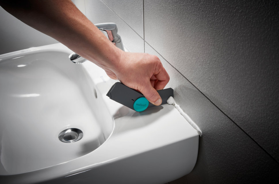

W zależności od grubości szczeliny oraz kąta łączenia należy przygotować właściwą kostkę / gładzik do wygładzenia nowej fugi. Firma Wolfcraft ma w swojej ofercie gładziki, do czystego wypełniania szczelin i wygładzania. Krawędzie gładzików dostępne są o różnych promieniach i wymiarach. Żeby ułatwić sobie pracę można przykleić taśmę wzdłuż miejsca nakładania nowej masy, po jednej i drugiej stronie szczeliny. W końcu zbliżamy się do końca naszej pracy i w tym momencie musimy zwrócić uwagę, na zastosowanie prawidłowego silikonu ponieważ istnieją różne rodzaje - trzeba dobrać odpowiedni do konkretnego zastosowania. Np. na bazie octu nie można stosować wszędzie. Silikon do łazienki i kuchni powinien odznaczać się podwyższoną odpornością na działanie grzybów i pleśni. Taką cechę ma tzw. silikon sanitarny, który doskonale sprawdzi się w pomieszczeniach o podwyższonym stopniu wilgotności, np. jako silikon do spoinowania kuchennych blatów, silikon do umywalki czy też silikon do brodzika prysznicowego.

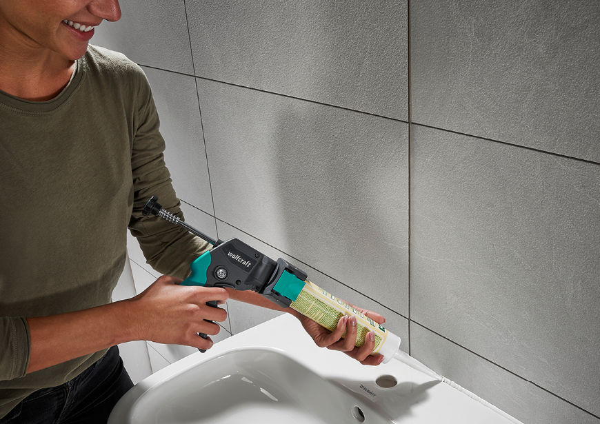

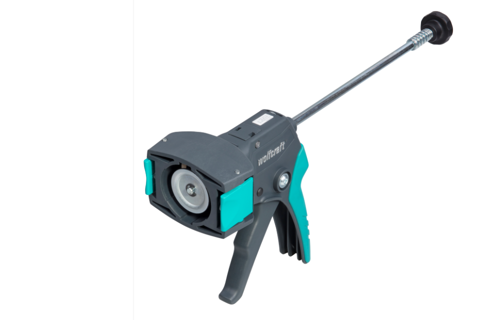

Instalujemy tubkę silikonu w pistolecie. Żeby aplikowanie było dokładne należy wykorzystać pistolet do mas uszczelniających. Proponowany przez eksperta LŁ przeznaczony jest do wyciskania klejów, silikonów i mas akrylowych z tub o pojemności 310 ml. - Pistolet WOLFCRAFT MG 310 Compact charakteryzuje szybka i łatwa wymiana tub dzięki innowacyjnemu mechanizmowi mocującemu. Jest lekki i kompaktowy, zmieści się w każdej skrzynce na narzędzia - mówi ekspert z LŁ, dodając ,że automatyczna funkcja blokady kapania zapobiega niekontrolowanemu wypłynięciu masy uszczelniającej.

Polecany pistolet ma obrotowy o 360° kołnierz, który gwarantuje optymalną pozycję dłoni w trakcie pracy a także ergonomiczny, dwukomponentowy uchwyt. Do pistoletu możemy zainstalować przyciętą tubę dzięki temu skrócimy odległość do miejsca pracy i możliwe będzie silikonowanie w trudno dostępnych miejscach.

Końcówkę kartusza obcinamy pod kątem 45° i aplikujemy nowy silikon w szczelinę między naklejone wcześniej taśmy maskujące. Po rozprowadzeniu masy zostaje nam 12 minut na ukształtowanie spoiny. Korzystając z kostek / gładzików do wygładzania fug silikonowych w pierwszej fazie wykończenia zbieramy nadmiar silikonu. W tej fazie mogą pojawić się małe wklęśnięcia na fudze, ale nie martwmy się tym, ponieważ usuniemy je w ostatecznym etapie wygładzania. Zaraz po zebraniu nadmiaru gładzikiem przystępujemy do ostatecznego wygładzenia. Na poczatku spryskujemy silikon mydłem rozpuszczonym w wodzie, potem zdejmujemy taśmę maskującą i wygładzamy spoinę gładzikiem. Zostawiamy wykonaną pracę na około dobę. Po tym czasie miejsce renowacji należy dokładnie umyć i cieszyć się efektem naszej pracy.
