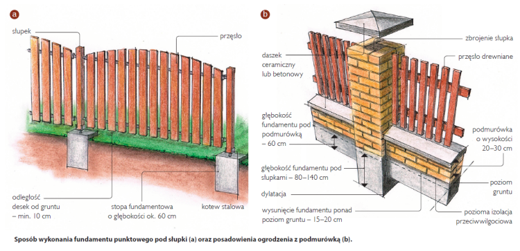

Sposób wykonania fundamentu punktowego pod słupki oraz posadowienia ogrodzenia z podmurówką.
