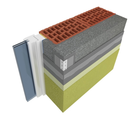

Ocieplenie węgarków wykonuje się po ułożeniu głównej termoizolacji ściany zewnętrznej, przy czym płyty fasadowe powinny zachodzić na światło otworu okiennego. Wielkość zapasu powinna odpowiadać grubości płyt użytych do ocieplania wnętrza ościeży – chodzi o to, by termoizolacja elewacji przykrywała boczną krawędź płyt klejonych do ościeży okiennej.
![Wariant ocieplenia ościeży](/i/2019/06/13/383616-bbe7-525x0_styropian-knauf-therm-fasada-31-m-irbj.jpg)
Wariant ocieplenia ościeży stosowany w przypadku, gdy nie ma możliwości zlicowania ram okiennych ze ścianą zewnętrzną.
Trzeba unikać sytuacji, w której spoina łącząca płytę izolującą ościeże i ścianę zewnętrzną jest widoczna od strony elewacji. Błędne jest też zastosowanie takiego układu płyt fasadowych, w którym spoina pionowa między nimi pokrywa się w jednej linii z połączeniem ramy okiennej i ościeży. Osadzenie energooszczędnej ramy w otworze okiennym najczęściej wykonuje się w technice montażu warstwowego, do którego używa się materiału o właściwościach termoizolacyjnych – piany lub taśmy rozprężnej.
Następnie zabezpiecza się miejsca łączenia ramy z murem za pomocą taśmy paroszczelnej od wewnątrz i paroprzepuszczalnej od zewnątrz. Po szczelnym osadzeniu okna ociepla się węgarki przy użyciu odpowiednio dociętego styropianu grafitowego o niewielkiej grubości. Zasadniczo nie powinna być ona taka sama lub większa niż grubość ram okiennych, ale też nie mniejsza niż 2 cm.
