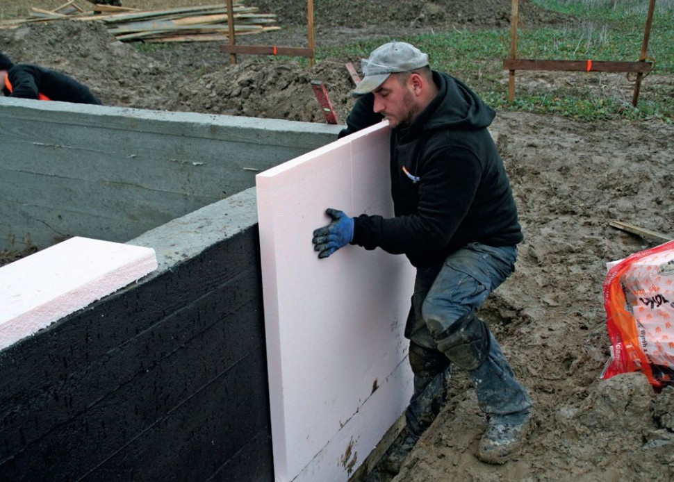

W pierwszym przypadku, należy ocieplić całą ścianę fundamentową. Jeżeli natomiast piwnicy nie ma, wystarczy ocieplenie samej strefy cokołowej – ściany fundamentowej nad ziemią i kilkudziesięciu centymetrów (ok. 0,5 m) poniżej poziomu gruntu.
Najważniejsze, aby izolacja cieplna tworzyła ciągłą warstwę na ścianie fundamentowej oraz opartej na niej ścianie zewnętrznej. W związku z tym najlepiej, jeśli ściana fundamentowa jest izolowana po stronie zewnętrznej, a jej izolacja łączy się z izolacją ściany nadziemia.
Do ocieplania fundamentów, najlepiej nadaje się wspomniany polistyren ekstrudowany. Charakteryzuje się niską nasiąkliwością i wysoką wytrzymałością na ściskanie. Tańszą alternatywą jest styropian wodoodporny.
