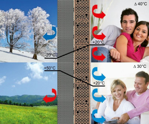

Termoizolacja działa jak parasol przeciwsłoneczny latem i puchowa kurtka w mroźne dni
W upalny dzień, w okresie od maja do września, dach wystawiony jest na mocne działanie słońca. Bez odpowiedniej termoizolacji pochłania ciepło i nagrzewa się. Staje się na tyle gorący, że zaczyna emitować ciepło do wnętrza obiektu. To powoduje nieprzyjemny wzrost temperatury w całym budynku. Podobne zjawisko zachodzi w przypadku nieocieplonych ścian betonowych czy ceramicznych. Ze względu na pojemność cieplną betonu i cegieł, ściany zostają ciepłe w nocy, więc wnętrze budynku bardzo mocno  się nagrzewa.

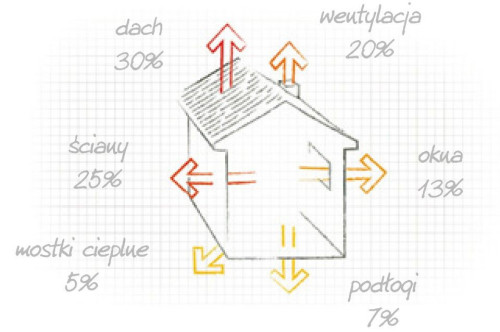

Drogi ucieczki ciepła w domu jednorodzinnym
Odwrotnie dzieje się w zimie, kiedy ciepło emitowane z domu, pochłaniane jest przez dach i ściany a następnie wyprowadzane na zewnątrz. Im niższa temperatura na zewnątrz, tym szybciej temperatura wnętrza budynku dopasowuje się do tej panującej za oknem. Dzieje się tak dlatego, gdyż ciepło zawsze przemieszcza się w kierunku chłodniejszego obszaru. Jedynym sposobem na zatrzymanie tego procesu jest dobra termoizolacja.
Zapora jaką tworzy termoizolacja pozwala na stworzenie komfortu cieplnego zarówno latem jak i zimą.
Stosując styropian można zaoszczędzić na kosztach ogrzewania w zimie, a latem na kosztach klimatyzacji

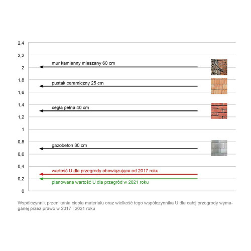

Uzyskanie oszczędności energii na etapie użytkowania budynku wymaga wiedzy i właściwych rozwiązań w zakresie izolacyjności cieplnej przegród. Od tego zależy jakiej grubości i jakiego styropianu należy użyć. Istotne są tu nie tylko wymagania stawiane przez inwestorów i użytkowników, ale także przez prawo budowlane. Poniższy rysunek prezentuje współczynnik przenikania ciepła materiału, z którego może być zbudowany mur oraz wielkość tego współczynnika (U) całej przegrody wymaganej przez prawo.
Współczynnik przenikania ciepła materiału

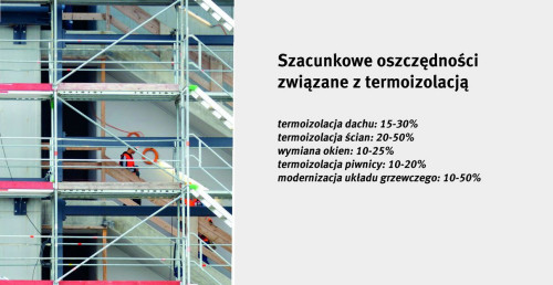

Szacunkowe oszczędności związane z termoizolacją
