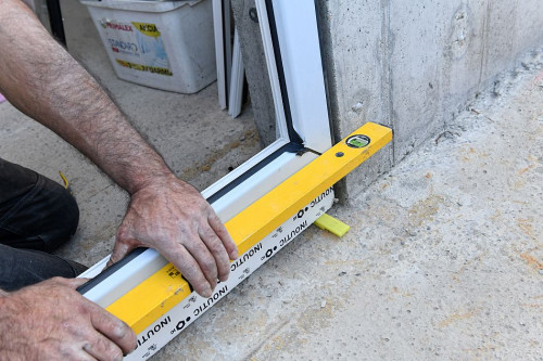

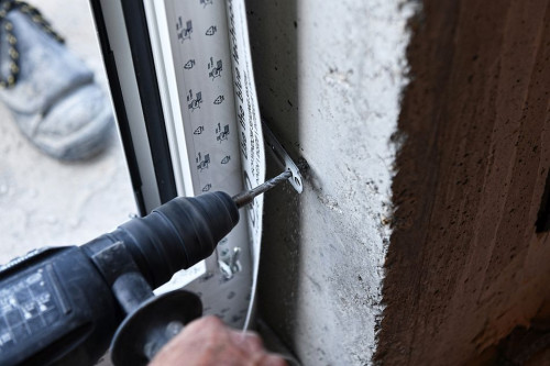

Okno wkładane jest do przygotowanego w konstrukcji otworu i ustawiane w odpowiedniej pozycji za pomocą poziomicy i klinów w ramie okiennej.
Następnie mocowane poprzez kotew lub dybli. Prawidłowa realizacja ma kluczowe znaczenie dla bezproblemowego użytkowania okna i jego długiej żywotności (zapewnienie właściwej izolacyjności termicznej, akustycznej, odporności na wilgoć, a także zapewnienie płynnego ruchu skrzydła okiennego oraz właściwego zamykania okna).

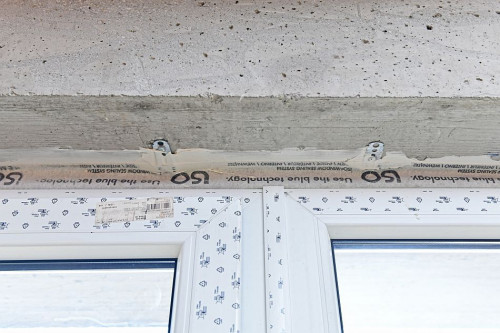

3. Montaż z użyciem taśmy
Jeżeli wybrany został montaż z zastosowaniem taśm, powinny być one naklejane po ustawieniu okna we właściwej pozycji. Konieczne jest sprawdzenie, czy taśmy są umieszczone prawidłowo - paroszczelna we wnętrzu, a wodoodporna na zewnątrz. Taśmy są zazwyczaj oznaczone.
