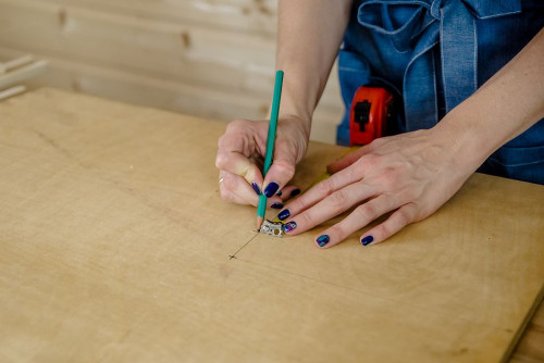

Podane poniżej wymiary należy zaznaczyć na elementach:
  • 3 kwadratowe podstawy ze sklejki o bokach 25, 20 i 15 cm
  • listewki o następujących wymiarach: 8x12cm, 8x17cm, 8x22cm,4x20cm, 4x25cm, 4x35cm
Zaznaczanie wymiarów

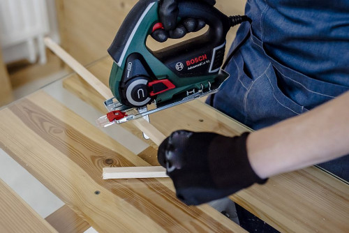

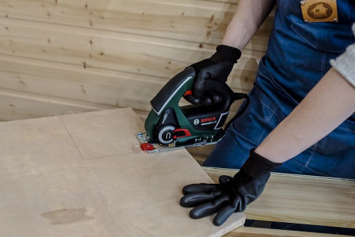

Krok 2:
Przy pomocy piły NanoBlade AdvencedCut 50 wytnij wyrysowane kwadraty oraz przytnij listewki na podane wyżej wymiary. Pamiętaj o zamontowaniu płytki antyodpryskowej w stopie narzędzia.
Wycinanie wyrysowanych kwadratów

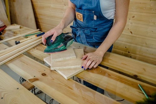

Krok 3:
Po przygotowaniu wszystkich niezbędnych elementów należy je oszlifować Użyj do tego szlifierki uniwersalnej PSM 100 A oraz dedykowanego papieru ściernego o gramaturze 180.
Wycinanie listewek

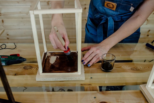

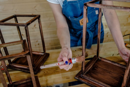

Powstałe sześciany na podstawach czyli nasze lampiony pokryj ciemnobrązową farbą (kolor wg uznania).
Malowanie lampionu
