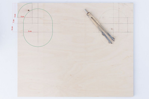

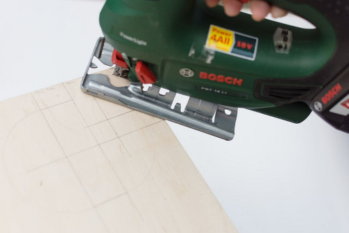

Na sklejkach o wymiarach 40x32,5 cm narysuj zielone linie wyznaczające uchwyty. Uchwyty narysuj zarówno u góry, jak i u dołu boku krzesełka.
Krok 2

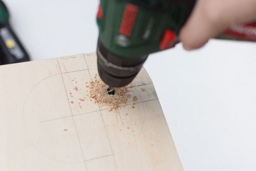

Wytnij uchwyty. Aby ciąć w środku uchwyty najpierw nawierć dziurę o średnicy większej niż ostrze wyrzynarki.
Nawiercanie dziury
Wyrzynanie

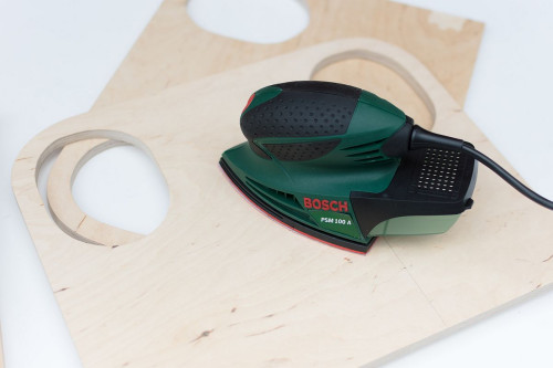

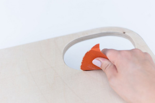

Wyszlifuj dokładnie boki krzesełka. Tam, gdzie się nie da tego zrobić szlifierką użyj papieru ściernego.
Szlifowanie boków
Szlifowanie papierem ściernym

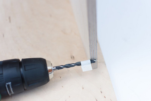

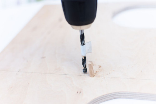

Wybierz wiertło 6mm do drewna i zaznacz na nim głębokość odpowiadającą połowie grubości sklejki. Dzięki temu nie przewiercisz otworu.
Przewiercanie otworu
Krok 5

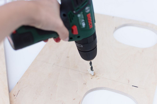

Na bokach krzesełka (sklejki z otworami na uchwyty) zaznacz punkty - 17 cm od tylnej krawędzi oraz 14.5 cm od dolnej krawędzi. Nawierć otwory o zaznaczonej wcześniej głębokości. W otwory wklej kołki.
Nawiercanie otworów
Krok 6

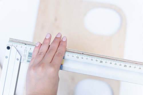

Na dwóch równoległych bokach sklejki 30x30 cm zaznacz punkty na środku grubości i 16 cm od krańca płyty. Na wiertle zaznacz wysokość wystającej części wklejonych wcześniej kołków i wywierć otwory w zaznaczonych miejscach. Uważaj, żeby trzymać wiertło prostopadle do powierzchni lub użyj przyrządu do połączeń kołkowych (kupionego w sklepie lub samodzielnie wykonanego).
Mierzenie
Wiercenie

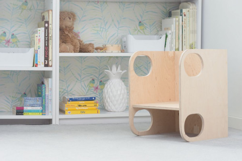

Pomaluj lub zabezpiecz krzesełko lakierem bezpiecznym dla dzieci. Korzystaj z pędzla o miękkim włosiu oraz wałka. Gotowe krzesełko posiada siedzisko na dwóch wysokościach, zmiennych w zależności od wieku dziecka (wystarczy obrócić mebel), może być także używane jako stolik.
