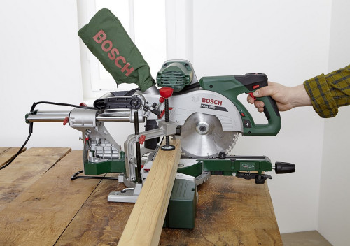

Pierwszy krok to stworzenie ramy z kantówek. Potnij kantówkę na odpowiednią liczbę elementów zgodnie ze schematem projektu: sześć rozpórek poprzecznych o długości 1,20 m, sześć rozpórek bocznych i jedną rozpórkę szczytową o długości 54,4 cm, cztery wsporniki narożne o długości 1,50 m oraz cztery rozpórki dachowe  (2 o długości 92 cm i 2 o długości 86,2 cm). Cięcia najłatwiej będzie zrobić ukośnicą PCM 8 S lub PCM 8 SD. Narzędziem tym można wykonać także cięcia pod kątem 45 stopni (dolne krawędzie listew dachowych). Wskazówka: do pracy w ogrodzie lub na balkonie polecamy mobilną podstawę do ukośnicy - PTA 2400. Piłę można w łatwy sposób zamontować do podstawy, a dzięki zintegrowanym bocznym podpórkom podstawa umożliwia wygodne cięcie dłuższych materiałów.
Cięcie kantówki

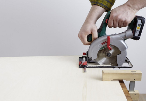

Zajmij się cięciem większej płyty Multiplex (popularna sklejka). Do tego celu wykorzystaj akumulatorową pilarkę tarczową PKS 18 LI. Z płyty powstaną dwa elementy: ścianka środkowa (202 x 66 cm) i dach (dwa elementy 100 x 75 cm). W prawej części regału znajdują się trzy półki. Lewa część nie ma półek, aby można było wygodnie składować drewno. Należy zwrócić uwagę na staranne wykonanie półek, aby potem wszystkie elementy konstrukcji idealnie do siebie pasowały: mniejszą płytę należy pociąć na trzy półki (54,4 x 59,3 cm). Do podtrzymania trzech półek posłuży sześć listew konstrukcyjnych o wymiarach 51,8 x 4 cm oraz sześć listew o wymiarach 59,3 x 4 cm.
Cięcie płyty Multiplex

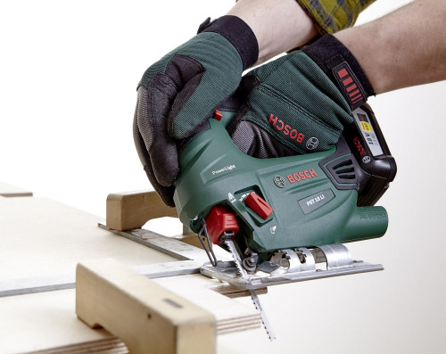

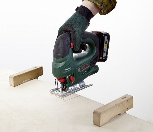

Do dalszych prac, wymagających większej precyzji, użyj wyrzynarki: w ściance środkowej, na wysokości późniejszych sześciu rozpórek poprzecznych wykonaj wycięcia (patrz: schemat projektu) przy użyciu wyrzynarki akumulatorowej PST 18 LI. Wycięcia muszą odpowiadać wymiarom rozpórek poprzecznych (58 x 58 mm). Dzięki wycięciom ścianka środkowa zmieści się w przygotowanej ramie.
Cięcia wykonywane za pomocą wyrzynarki

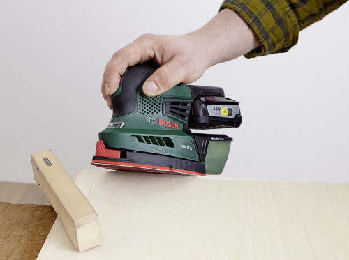

Po zakończeniu wszystkich prac związanych z cięciem, przejdź do obróbki krawędzi. Wszystkie krawędzie starannie oszlifuj, aby uniknąć zadziorów i wyszczerbień. Do tego rodzaju zadania odpowiednim narzędziem jest akumulatorowa szlifierka uniwersalna PSM 18 LI firmy Bosch.

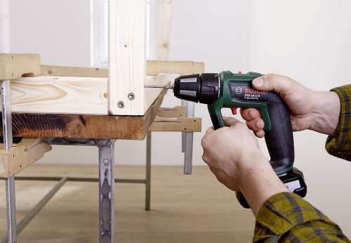

Przejdź do montażu regału. Złóż po dwie przycięte w Kroku 1 podpory narożne z trzema rozpórkami bocznymi. Rozpórki boczne łączą ze sobą obydwie podpory narożne podobnie jak stopnie łączą dwie boczne listwy drabiny (patrz: widok boczny na schemacie projektu). Najpierw przy użyciu wiertarko-wkrętarki akumulatorowej PSR 18 LI-2 Ergonomic i wiertła do drewna (3,5 mm) wywierć otwory w miejscach oznaczonych na schemacie projektu, nałóż trochę kleju na krawędzie, złóż elementy i skręć je ze sobą. Dla uzyskania wyjątkowo stabilnej konstrukcji użyj dwóch dużych wkrętów (5,0 x 100 mm). Powstałe w ten sposób boczne części ramy połącz na dole przy użyciu dolnych rozpórek poprzecznych.
Szlifowanie krawędzi

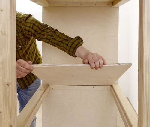

Zamontuj dwie kolejne rozpórki poprzeczne z przodu i skręcić je z podporami narożnymi - nie zapomnij o wcześniejszym nawierceniu otworów! Ustaw środkową ściankę i przykręć ją do przednich rozpórek poprzecznych. Następnie zamontuj pozostałe rozpórki poprzeczne od strony pleców regału i skręć je z ramą. Teraz zajmij się prawą stroną regału, w której umieszczone zostaną półki: wzdłuż rozpórek poprzecznych i bocznych oraz ścianki środkowej należy zamocuj przycięte wcześniej z płyty Multiplex listwy konstrukcyjne (patrz: Krok 2), używając wiertarko-wkrętarki akumulatorowej. Uwaga: otwory należy wywiercić cienkim wiertłem. Użyj małych wkrętów (3,5 x 20 mm) do zamocowania listew do ścianki środkowej i średnich wkrętów (3,5 x 40 mm) do zamocowania listew do ramy. Następnie umieść półki na tak przygotowanych listwach.
Montowanie rozpórek

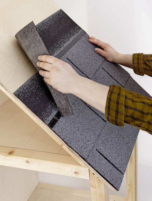

Po skręceniu ze sobą rozpórek dachowych, które utworzą kąt prosty, oraz połączeniu przodu i tyłu konstrukcji dachu za pomocą rozpórki szczytowej, skręć je z ramą (patrz: schemat projektu) - regał jest gotowy. Nałóż dwie płyty dachowe, tak aby lekko wystawały z przodu oraz opierały się na rozpórkach dachowych, i przykręć je do nich. Do wywiercenia otworów użyj cienkiego wiertła do drewna (2,5 mm), ponieważ do skręcania użyte zostaną średnie wkręty (3,5 x 40 mm). Teraz możesz zamocować gont, posługując się np. zszywaczem uniwersalnym PTK 14 EDT. Bardzo ważne jest, aby zacząć montaż gontu od dołu i kontynuować pracę w kierunku szczytu dachu.

Montaż gontu
