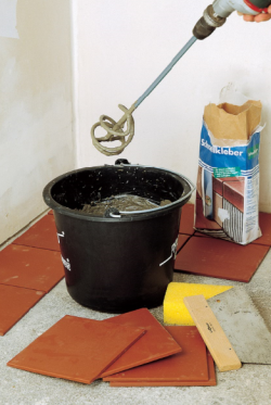

Trzeba go dokładnie wymieszać. Warto w tym celu użyć mieszadła koszowego Collomix typu KR, które dokładni rozbija wszystkie grudki zaprawy, a jednocześnie nie napowietrza materiału w nadmiernym stopniu. Można go użyć z większością domowych wiertarek – tłumaczy Radosław Koźba.

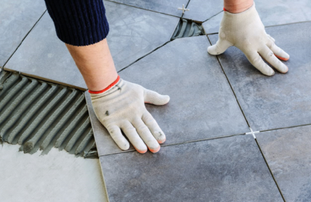

Gotowy klej pacą umieszcza się na podłożu (albo: na podłożu i na płytce – różne są metody) i równomiernie rozprowadza szpachlą ząbkowaną. Teraz płytkę umieszcza się na miejscu, starannie dociskając i dobijając gumowym młotkiem. Dokładając kolejne „kafelki”, nie można zapomnieć o krzyżykach dystansowych, które utrzymują odpowiedni odstęp między płytkami.
