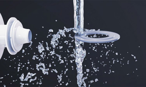

Zawór spustowy - z uwagi na jakość wody - powinien być okresowo serwisowany, zwłaszcza uszczelka, na której może osadzać się kamień i powodować nieprawidłowe przyleganie uszczelki do pryzmy np. przez oderwanie się drobiny osadu i wbicie się w uszczelkę w miejscu przylegania do pryzmy i tym samym przecieki.
