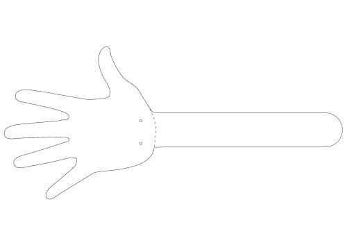

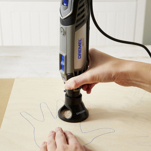

Odrysuj wzór łapki na kartce papieru w rozmiarze A3, a następnie, używając ołówka i kalki technicznej, przenieś jej kontur na sklejkę. Potrzebne będą dwie łapki - z uchwytem i bez. Zamocuj nasadkę do cięcia (565) do narzędzia wielofunkcyjnego, np. Dremel® 4200 i ostrożnie wytnij ze sklejki dwa narysowane wzory.
Wzór łapki
Wycinanie łapki

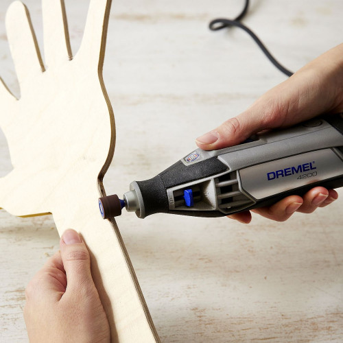

Oszlifuj krawędzie wyciętej łapki i uchwytu przy pomocy narzędzia wielofunkcyjnego i taśmy szlifierskiej EZ SpeedClic (SC407). Twoja łapka będzie doskonale pasowała do każdej dłoni - małej i dużej - nawet najmłodsi będą mogli dopingować swoich ulubieńców.
Szlifowanie krawędzi wyciętej łapki
