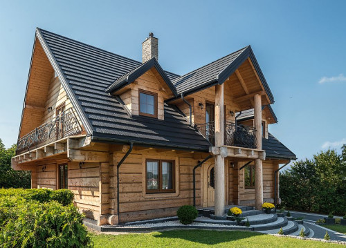

Choć blachodachówki modułowe są stosowane od niedawna, to na rynku jest już duży wybór tego typu produktów. Różnią się one między sobą profilowaniem, kolorem, ceną, ale także formatem. Mogą wyglądać jak pojedynczy rząd dachówek (panele) lub podwójny (moduły). Te pierwsze mają wygląd tradycyjnego pokrycia z ceramicznych karpiówek lub gontów drewnianych. Przykładem takiej blachodachówki są panele REGLE oferowane przez firmę Blachy Pruszyński.
REGLE dedykowane są głównie do pokryć dachów budynków drewnianych oraz domów o architekturze w stylu zakopiańskim. Stalowe panele o ciekawych, nieregularnych przetłoczeniach wzbudzają jednak również zainteresowanie inwestorów i właścicieli domów murowanych. Wśród tego rodzaju blachodachówek modułowych warto szukać tych o niskim profilu, a więc i szerokiej powierzchni krycia (nawet 1205 mm szerokości efektywnej). Wówczas wybór takiego pokrycia na dach jest jeszcze bardziej ekonomiczny. Świetnym tego przykładem jest blachodachówka panelowa.

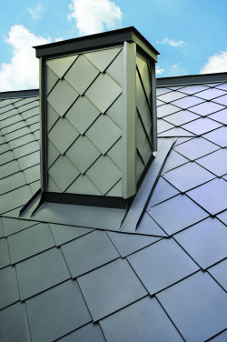

Obróbka komina
Panele Karo na kominie Krycie dachu blachodachówkami modułowymi wymaga również wykończenia komina. Ciekawy efekt można osiągnąć wykorzystując panele KARO z blachy powlekanej. To doskonały wybór dla wszystkich tych, którzy chcą by ich dach wyglądał oryginalnie.
Panele są dostępne jako całe w trzech rozmiarach - 555 x 555 mm, 345 x 345 mm, 245 x 245 mm (najbardziej odpowiedni do wykończenia ścian komina) oraz dodatkowo w każdym formacie jako startowe. Każdy z paneli ma wykonane na dwóch bokach zagięcia o szerokości 2 cm i specjalne nacięcia do zaczepiania haftr.
Sam montaż paneli nie jest skomplikowany, ale tylko pod warunkiem, że zostanie odpowiednio przygotowana obudowa do ich mocowania. To rozwiązanie wymaga ingerencji w konstrukcję komina.
Pracę zaczyna się jeszcze zanim zostanie ułożone na dachu pokrycie, czyli na etapie wykonywania warstwy wstępnego krycia. Do każdej ze ścian komina mocuje się stelaż z metalowych profili odsunięty od komina na odległość co najmniej 3 cm. Przestrzeń między kominem a stelażem wypełnia się odpowiednio przyciętą skalną wełną mineralną z folią aluminiową (folia musi być na zewnątrz, co ogranicza nagrzewanie się kolejno układanych warstw). Następnym etapem jest montaż sztywnego poszycia z płyt OSB o grubości 12 mm (przy kominach o większych rozmiarach odpowiednio grubszych). Ze względu na wymagania przeciwpożarowe powinno się stosować płyty niezapalnej odmiany, która uzyskała klasyfikację ogniową B, s2, d0 i jest zaliczona do grupy materiałów NRO (nie rozprzestrzeniających ognia).
Obudowę z płyt osłania się od zewnątrz membraną dachową, mocując ją zszywkami do sztywnego poszycia. Ważne jest, aby membrana sięgała do warstwy wstępnego krycia. Dolną jej część układa się tak, aby od góry zakrywała membranę lub papę wstępnego krycia wywiniętą do góry na ściany komina (z wodą) i mocuje się do niej taśmą stosowaną do zaklejania zakładów.
Następnie układa się pokrycie dachowe z przodu komina i wykonuje obróbkę komina - kolejno z przodu, obydwu boków i na końcu - z tyłu.
Dopiero tak przygotowaną obudowę można wykończyć panelami karo. Zaczyna się od przedniej ścianki komina. Panele montuje się od dołu do góry. W pierwszym rzędzie stosuje się panele startowe, w następnych - całe. Elementy w kolejnych rzędach przesuwa się względem siebie o połowę szerokości. Każdy z paneli mocuje się do sztywnego poszycia systemowymi haftrami. Z jednej strony mają one odpowiednio uformowane zagięcie, które zahacza o zagięcie panelu, a z drugiej - 5 fabrycznie wykonanych otworów, przez które przykręca się je do sztywnego poszycia za pomocą wkrętów samowiercących typu TORX. Każda haftra musi być mocowana co najmniej 2 wkrętami - najbardziej zewnętrznym i środkowym.
Po wykonaniu pierwszego rzędu przechodzi się na ścianki boczne. Panele u dołu i przy narożach wymagają docięcia. Najpierw trzeba zaznaczyć miejsca cięcia. Następnie przycina się je ręcznie nożycami do blachy. Panele w kolejnych rzędach zahacza się o górną część tych położonych niżej. Dzięki temu zachodzą na siebie z każdej strony na 2 cm, tworząc efekt łuski. Najwyższy rząd wykonuje się z paneli odpowiednio dopasowanych (dociętych lub zagiętych). Element przeznaczony do cięcia przygotowuje się podobnie jak te układane przy narożach. Blachę wymagającą zagięcia najpierw wstępnie formuje się na giętarce, a później nadaje jej ostateczny kształt (załamanie do potrzebnego kąta) ręcznie przy użyciu cęgów dekarskich lub kleszczy do gięcia blach.
Ostatnim etapem jest wykończenie naroży i górnych krawędzi listwami. Mocuje się je do sztywnego poszycia przez ułożone już panele stosując wkręty samowiercące do blachy.
