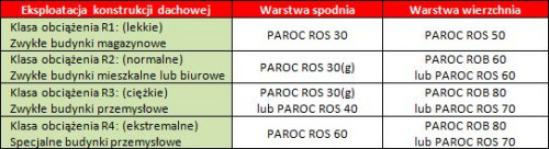

Dobór rozwiązania termoizolacyjnego w żadnym stopniu nie zależy od rodzaju konstrukcji nośnej. Płyty izolacyjne działają jak warstwy rozprowadzające obciążenie mechaniczne. Oznacza to, że właściwości wytrzymałościowe zarówno materiału izolacyjnego, jak i pokrycia dachowego, powinny sobie odpowiadać. Obok parametrów termicznych, wyboru konkretnych produktów należy więc dokonywać w oparciu o wymaganą klasyfikację ogniową oraz właściwości mechaniczne. Na dachy płaskie działa wiele różnych obciążeń, które także należy uwzględnić przy wyborze produktów izolacyjnych. Z uwagi na wytrzymałość na ściskanie oraz naprężenia ściskające płyt izolacyjnych, badana zgodnie z normą EN 826 (przy 10% deformacji lub ugięciu lub zniszczeniu), zaleca się stosowanie następujących rozwiązań:
- "W przypadku izolacji dachu płaskiego należy użyć co najmniej dwóch warstw płyt z wełny mineralnej, gdzie warstwa spodnia charakteryzuje się lepszymi parametrami termicznymi, a warstwa wierzchnia powinna zapewniać trwałe, twarde i ognioodporne podłoże dla warstwy pokrycia dachowego" - wyjaśnia Adam Buszko.
- "Płyty rowkowane należy zastosować tak, aby poziom rowków był jak najbliżej poziomu membrany dachowej, a więc mniej więcej 20-70 mm od górnej powierzchni" - dodaje.

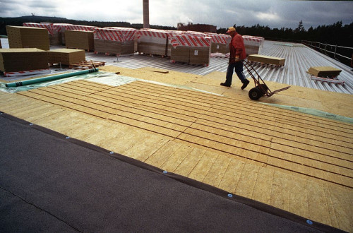

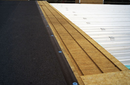

Układanie izolacji na blasze trapezowej

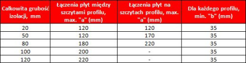

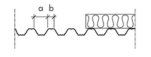

W konstrukcjach dachów płaskich, gdzie warstwę nośną stanowi blacha trapezowa, wykonawca powinien bezwzględnie pamiętać o zasadach właściwego układania materiału izolacyjnego. Podstawową regułą rozmieszczania płyt jest układ mijankowy, czyli unikanie sytuacji, w której narożniki czterech płyt zbiegają się w jednym punkcie. Płyty możemy układać równolegle lub prostopadle do fałd blachy, łącząc je ze sobą pomiędzy fałdami blachy lub na fałdzie. W pierwszym przypadku płyty o określonej grubości mogą się ze sobą stykać tylko pod warunkiem, że będzie istnieć określony, maksymalny dystans pomiędzy owymi fałdami ("a"). W przypadku łączeń na fałdzie płyty wymagają podparcia o odpowiedniej szerokości ("b").
Zależności określa poniższa tabela:
