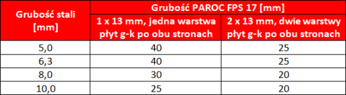

Dla zabezpieczenia profili kwadratowych RHS w klasie ogniowej R 90 i temperaturze krytycznej 450°C, należy skorzystać z poniższej tabeli, aby określić grubość płyt izolacyjnych:
Grubość płyt izolacyjnych

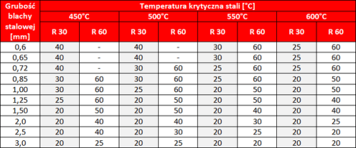

W pewnych przypadkach zachodzi zatem potrzeba dodatkowej ochrony blaszanego dachu płaskiego przed ogniem, który jeśli już, to z reguły pojawia się od strony wewnętrznej. Możemy tego dokonać, mocując od spodu płyty PAROC FPS 17. Odpowiednie grubości izolacji przeciwogniowej, w zależności od wymaganej klasy ogniowej, przedstawia poniższa tabela.
